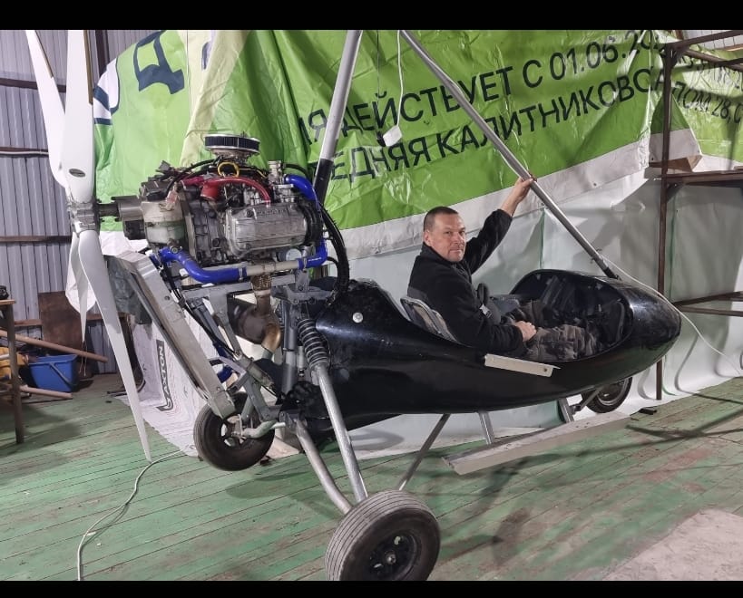

На Парте установлен Субару ЕА-82 с шестерёнчатым редуктором. Винт вращается по часовой (вправо) при виде сзади. Моторама тоже смещена вправо на 55 мм.
А не многовато ли вниз направлена ? В полете еще больше наклонится ..
В то время, когда сделано фото,, производились работы на переднем шасси. Телега установлена с превышением угла горизонтального полёта.
примерно так !
Это не отменяет вариант смещения оси тяги в сторону, когда нет технической возможности выставить двигатель правильно.
Когда нет технической возможности выставить двигатель правильно, ........ продолжите пожалуйста фразу
Ваши исследования бесценны, но формульные обоснования тяжело ложатся на практику.
Она у меня 20 летняя и я не сталкивался с этой проблемой в ее критическом проявлении.
Сместил двигатель на 6 см. Теперь реакция винта отсутствует.
Хочу добавить к своему посту ещё один момент. После этих изменений в первом моём вылете сразу ощутил приличный левый крен. В первую секунду проскочила мысль: "Ай, да бесполезно всё это". Но тут же заметил, что телега то больше не уходит вправо вообще. Это был простой левый крен самого крыла. Когда было явление "кирдыка", я пытался лопухами компенсировать это явление. Добился того, что летел без крена, но с отклоненной вправо телегой. Теперь, когда отклонение исчезло, проявился крен крыла. Приземлился, за десять минут поставил лопухи в нужное положение, взлетел. Крена как не бывало.

Летаю на Блик-11 телега тяжёлая, мотор G-13.
Боролся очень долго с реактивным моментом!!!!!!
Сдвигал мотор параллельно ост и на 30мм(заваливает в лево) потом на 55мм(заваливает), потом на 80мм!!! ЗАВАЛИВАЕТ!!!!
ПОТОМ переставил переднюю часть мотора на 55мм а редуктор оставил на 80мм.
Научился дрифтовать боком😁😁😁
В связи с тем, что от 30до80 мм давит одинаково , вернулся на 30 мм.
В принципе-то летать можно и относительно комфортно.
При сброшенном газе летит идеально!!!
Даешь полный -трапеция уходит в лево на 5 см!!!
Оттуда и крен.
