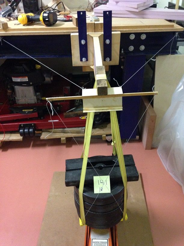

Для "тканевого" крыла нервюры тестируются просто - делается образец, крепится соответствующим образом и на нервюру подвешивается груз.

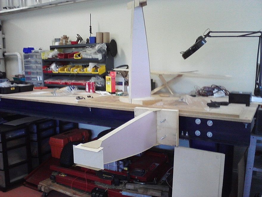

Жестко фиксировать нервюру в месте установки предполагаемого лонжерона, так?
Я сделал несколько образцов, отличающихся как по конструкции так и по высоте профиля и потом крепил их на верстаке (он у меня очень мощный). По сути, образец имитировал нервюру, уже приклеенную к куску лонжерона. В качестве куска лонжерона был взят кусок доски, поскольку вопрос о прочности лонжерона на этом этапе не стоял, а интересовала возможность применения нервюры такой кострукции и таких размеров.
По результатам тестов я выбрал то, что меня больше устраивало. Крыло кессонное, поэтому нервюры только позади лонжерона, их я и испытывал. Высота нервюры у лонжерона 195 мм, ее длина 700мм. Чтобы обеспечить жесткость положения нервюры во время теста я ее просто растянул растяжками из толстых ниток. См. фото.

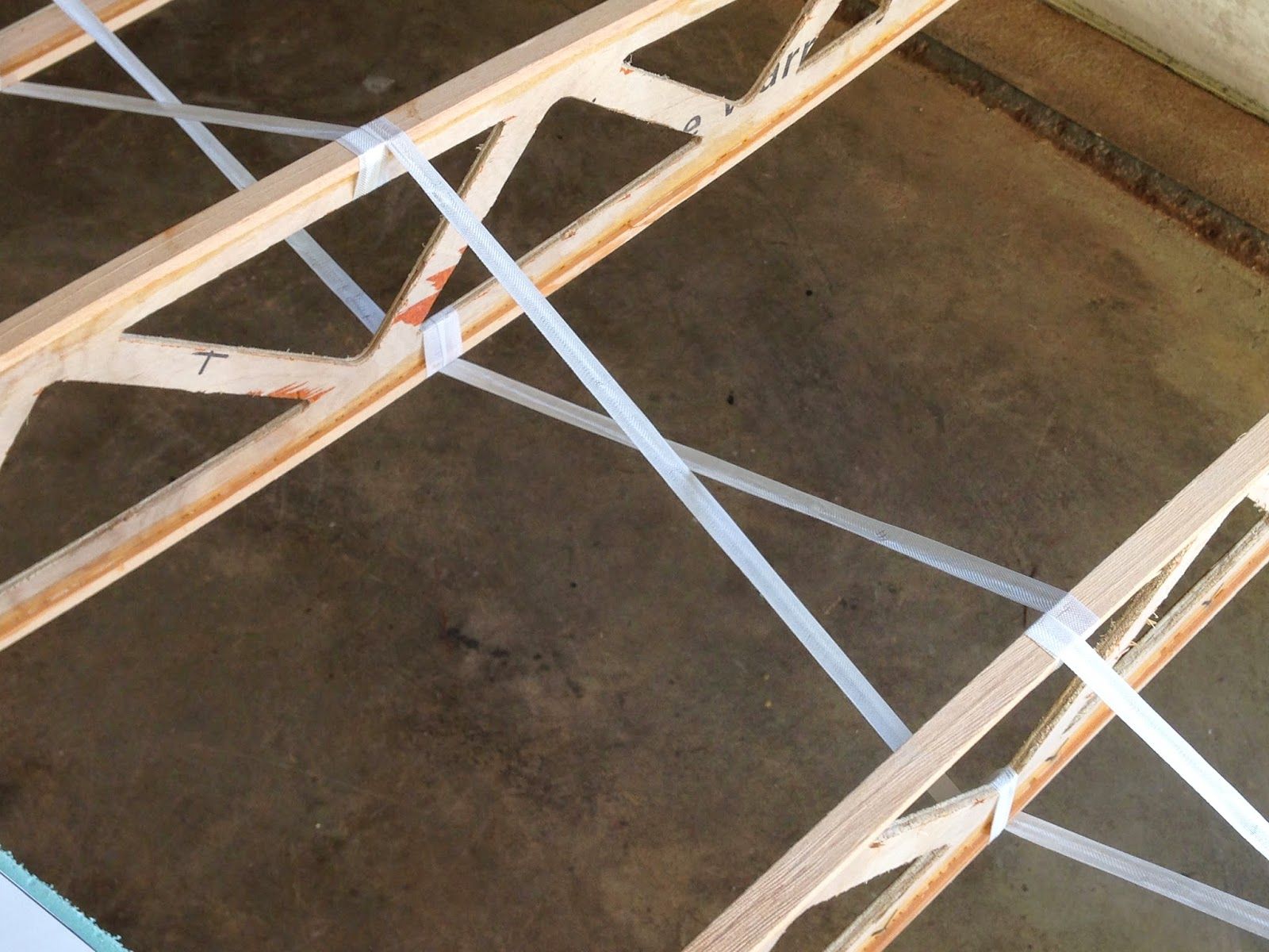

Если вы имеете в виду поперечную устойчивость, то да, конечно. При жесткой обшивке обшивка будет еще и нагрузку нести. При мягкой обшивке и тонкой неустойчивой в поперечном направлении нервюре нервюры в крыле растягивают тканевой лентой крест-накрест. См. фото.
