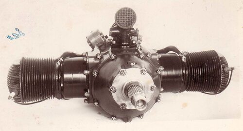

Поляков - сначала  тоже  отрабатывал  ЦПГ  на  оппозите....
«dvigatel  Poljakova.»

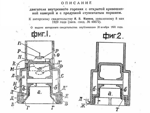

Вы  авторское  свидетельство  Мамина - видели ?
Авторекое евидетельетво нв изобретение.
ОПИСАНИЕ:
Двигателя внутреннего горения с открытой кривошипной камерой и с продувкой ступенчатым поршнем.
К авторскому свидетельству И, В. Мамина, заявленному 8 мая
1929 года (заяв. свид. № 46672).
http://patentdb.su/2-24198-dvigatel-vnutrennego-goreniya-s-otkrytojj-krivoshipnojj-kamerojj-i-s-produvkojj-stupenchatym-porshnem.html
«свидетельство.»

Мощность и масса напрямую зависят от кол. цилиндров. Можно начать и с двух, но тогда боюсь не успеть построить шестерку.  Планировал сделать 4 цилиндра, но приобрел тут недострой самролетик на который очень хочется его поставить - но эта уже 6 цилиндров, лошадей на 200. Считал 4 цилиндра 140 - 150 лс  при весе  около 70 кг.  Диаметры поршней 84мм рабочая полость и 100 мм нагнетательная. Отличие от ВП 760 то, что нет резервуара нагнетания, а сразу забивается противоположный цилиндр его рабочий обьем. Ну а если правильно , то на один цилиндр качают 3 цилиндра т.к они находятся в 180 градусах  от начала продувки в этом цилиндре. Применив распределитель я ушел от хранения топлива под давлением в резервуаре до момента открытия перепускного окна.  По запчастям, мне кажется взять ни откуда не получится.  Слишком спецефический двигатель.
