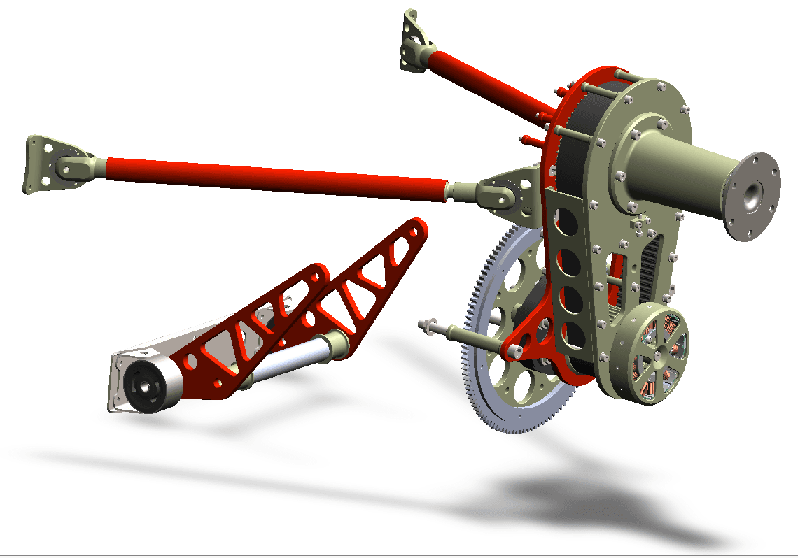

Добрый день!
Внизу в архиве модель ременного редуктора с креплением к шпангоуту двигателя L15A. В связи с тем, что модель двигателя:
а) Хозяин модели против выкладывания ее в открытом доступе - намеренно ее убрал
б) Точность модели +/- 0,5мм - некоторые отверстия на задней плите редуктора могут не совпасть. ВАЖНО: я сначала сделаю фанерку с отверстиями и прикину расхождения. То есть могут быть правки - не торопитесь изготавливать заднюю плиту.

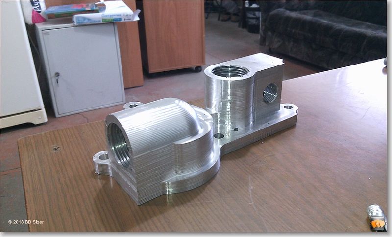

Еще важный момент по крышке термостата - я нашел на форуме товарища который их изготавливал и продавал https://reaa.ru/threads/prodaem-vis...otory-l13-15-d16-17.30719/page-2#post-1290170
Если брать его крышку то длина малых втулок должна быть скорректирована.
Итого выкладываю проект модели редуктора, НЕ ФИНАЛ, детали отмеченные красным должны и будут скорректированы.
Ссылка на гуголёдиск: SW_Forum.zip
Отпишитесь пожалуйста - качается с диска или нет.
Важный момент я проектирую все в SolidWorks 2023 в версиях 2022 и ниже файлы не откроются. Но есть папка _Parasolid в ней сборка на ядре 34.1.
Приветствую пожелания и замечания.
Андрею отдельная благодарность он наснимал кучу материала с пояснениями и наделал фотографий со всех сторон, все грамотно пояснил после по телефону.
Ремарка важная - редукция 1,97 (73 : 37 зуба).
Масса расчетная всего что на скриншоте, то есть с моторамой, крепежом, сайлентблоками, маховиком и подшипниками примерно 20 кг

Мне аргументированно подсказали, что так будет лучше, чтобы избежать возможного наложения и усиления волн и мы решили убрать 1 зуб.
В моей версии редукция 2:1
На сегодняшний редуктор наработал более 150 часов. Андрей 7205 при проведении регламентных работ выявилось ли что-нибудь по редуктору? Будете ли Вы изготавливать теперь с аргументированными подсказками новый ведомый шкив? Какова будет дальнейшая судьба нынешнего шкива? Почему выбор пал на 73, а не 75?
При проведении регламента никаких проблем выявлено не было. Не вижу смысла менять то что работает хорошо. Просто раз тут речь идёт о некоторой серии, лучше постараться максимально учесть все нюансы. 73 по тому, что субъективно считаю что лучше увеличить частоту вращения винта, чем еë уменьшить.

Мне там замечание по модели прилетело от хорошего человека. Смотрите я скачал радиальные подшипники на ведомый вал. Есть точно такие-же радиально упорные, вот их надо ставить, а не те что в модели. Нужен радиально-упорный 72х35х17мм по номеру он 30207 но они по ширине бывают разные, нужен на 17мм шириной
Вообще подшипники считаются, и нагрузка от натяжения ремня вполне так заметная, да и передача 40 квт мощности - тоже 350 кг к натяжке добавляет, так что 7207 может и не хватить... Радиально-упорные надо ставить в одном корпусе, иначе они вообще не проживут. Тут отклоняться в типе подшипников от оригинала смерти подобно. В крайнем случае спрашивать Пеннека до внесения таких кардинальных изменений как смена типа подшипника.

Подшипники имеют нормативный ресурс и вполне может оказаться, что с учетом натяжки ремня и передачи 50 л.с. - это около 300 кг в ремне без учета натяжки (а это еще около 200 кг только так) и при ваших звездочках ресурс может быть сильно менее 500 часов, если брать с 99% надежностью, тут не автомашина, на обочину встать негде и 99% это не так много, с учетом того что у вас 4 подшипника (0.99 в 4 степени), а две алюминиевые плиты с воздухом - это не лучший корпус для подшипникового узла. Надо попинать Пеннека, что у него в расчетах по сроку службы и с какой вероятностью это посчитано, 90 и 99% надежности отличаются по сроку службы почти в 5 раз... А услышать, что подшипник при смерти с ДВС более чем сомнительно... Есть конечно специальные приборы (и спецы к ним) которые могут сделать диагностику по анализу гармоник - но это под вопросом доступности. Самое лучшее это следовать опыту и менять подшипники по регламенту, Пеннек молодец и вроде 20 лет без катастроф по разрушению редуктора обошелся.

Вот про натяжку в 200 кг я вообще не понял, вернее не понял лишь всё ))) Можно по подробнее что вы имели ввиду )))

Для правильной и долгой работы ременного редуктора важно создать предварительное натяжение ремня. При недостаточной натяжении возможно "проскакивание через зуб", при черезмерном разрыв ремня раньше положенного срока, лишняя нагрузка на подшипники. В автомобилях для правильного натяжения используют специальные приборы, одеваются на ремень. Надо смотреть на рекомендации производителя ремня по его натяжению.

Спасибо кэп))) Это я понимаю, я не понимаю почему 200 кг, когда при V 20 м/с для зубчатых ремней при модуле 2,55 (8мм/3,14) составляет 0,75 Ньютон на 1мм ширины ремня или 50, хиен с ним 150 Ньютон или 15,3 кг? Поправьте если ошибаюсь - я в школе не учился. А чтобы растянуть оптибелт хп на 1% там усилие что-то вроде 88 кН - что в нашем случае сложновато, мне так кажется.

Осевая нагрузка (Total axle load) при передаваемой мощности 70 кВт на 7000 об/мин малого шкива по расчетам выходит 2400 Н, ну или 250 кг примерно, всего. При 35 л.с. и 3500 об/мин нагрузка составляет 1550 Н.
Подшипник 30207 по DS в динамической нагрузке (6400 об/мин) держит 46100 Н (эксплуатационная с коэффициентом "без масла")
Это нормальный запас?
