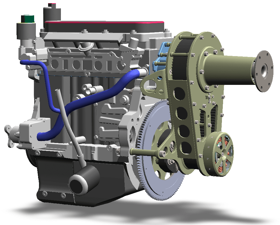

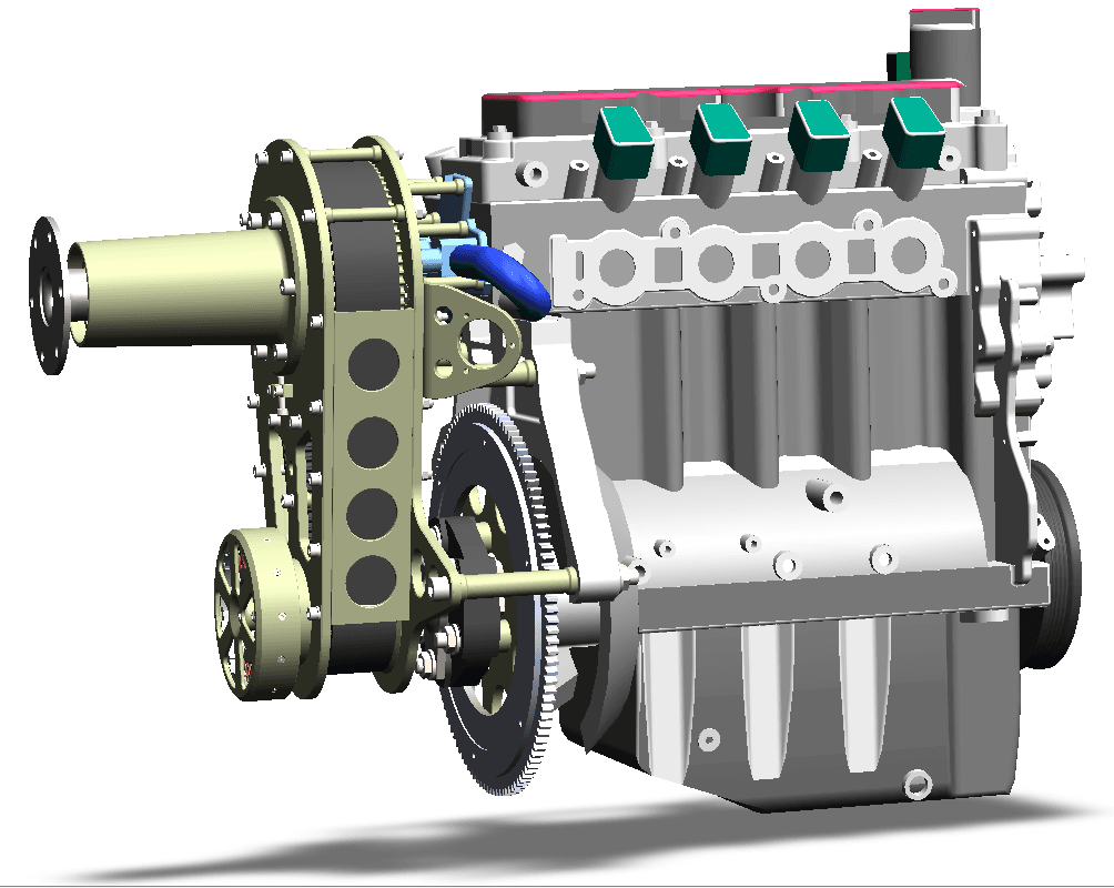

Всем привет! Вчера Андрей скинул много видео и фото с пояснениями. Сегодня я немного не успел доделать модель. Но картинками могу порадовать.
Расчетный вес того, что есть 16,7 кг, из них 3,9кг - маховик.
12.8 кг получается редуктор, не многовато ли? Не могли бы отдельно по каждой детали представить весовую сводку, может быть я ошибаюсь, там вроде бы все алюминий , кроме некоторых деталей. Сколько весит генератор?
Можно, но позже. Сначала геометрия, потом лишние дырки, потом скину модель сможете посмотреть сами. Я не у компа. Гена весит не много. Возможно даже меньше чем реальный. Так как меди там 1 виток.
Вполне нормальный вес, на эту мощность с учётом длинного вала, деталей крепления сайлентблоков и генератора.
Точно уже не помню, но вроде бы мой маховик был легче.
Расчетная масса генератора = 1007.76 граммов
