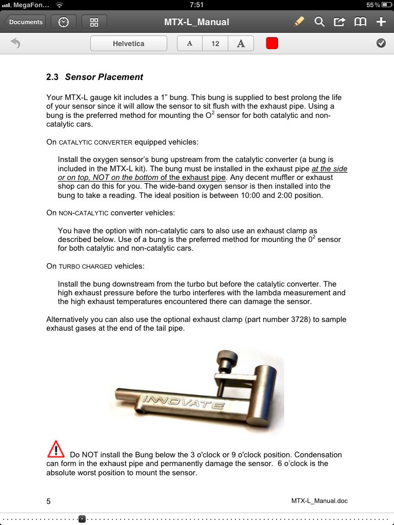

В интернете я нашел "ваш" прибор.  В инструкции  написано, что датчик должен ввариваться в выхлопном коллекторе желательно на расстоянии 1 метра от выхлопного окна головы и не менее 1 метра от конца выхлопной трубы , дабы датчик в оптимальной для замера среде. Как вы справились с этой задачей на самолете, который гнали в Хабаровск?
   Buddu
В инструкции на "мой" прибор ничего подобного написано небыло. Место установки полностью соответствовало требованиям изложенным в инструкции. Вы читали что-то о другом приборе.

Innovate MTX-L является сравнительно новым продуктом от Innovate. Отличительная черта в том, что блок датчика совмещен с показометром. Что делает его схожим с широкополосником AEM UEGO 6 в одном. Причем циферблат MTX-L усиливает это сходство.
Состав комплекта Innovate MTX-L

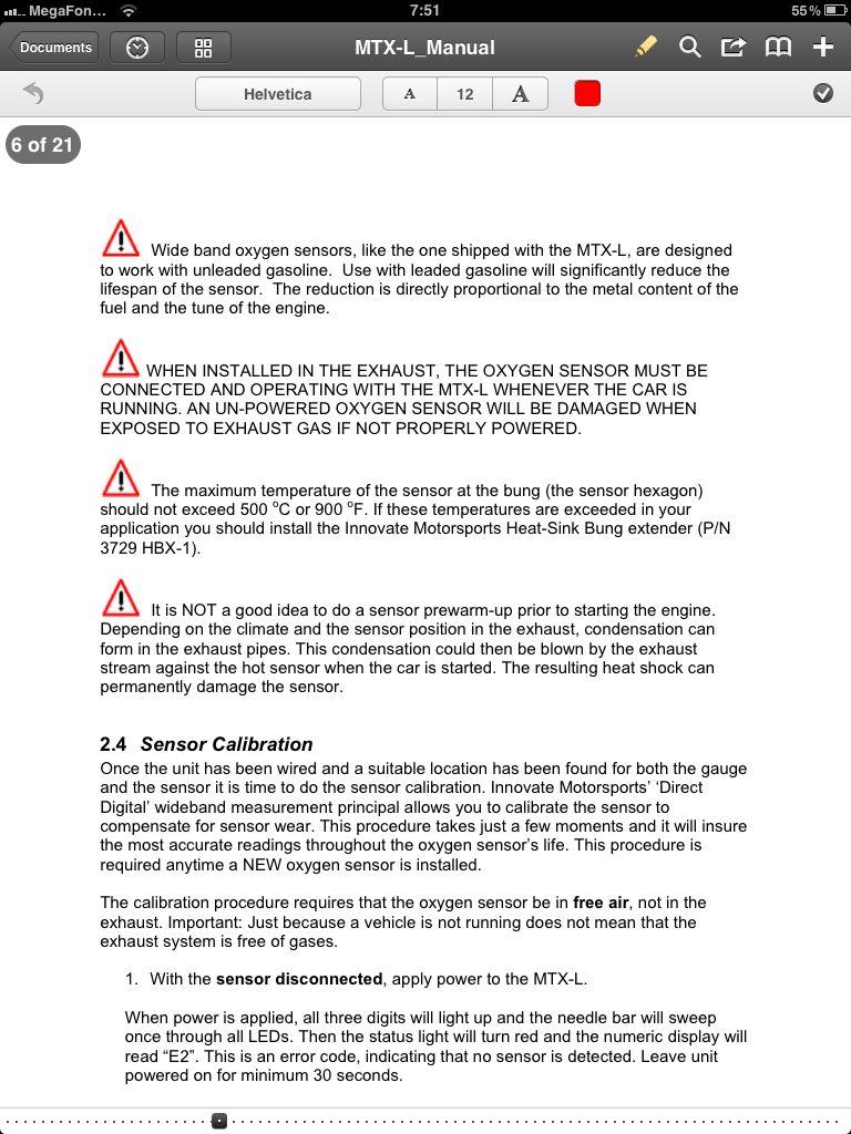

Устанавливать его довольно просто. Из подключаемых проводов достаточно использовать лишь красный и черный. Это основное питание прибора. Белый провод это +12В на подсветку. Обычно их объединяют с красным и “вешают” на один контакт. Но я не приверженец такого подхода.
Подключение не должно занять много времени. Есть, конечно же не удобный нюанс, провода под подключение довольно короткие, особенно, если сравнивать с Innovate LC-1. Плюс ко всему в инструкции указано, что необходимо использовать предохранитель 3А, в комплекте его нет. А вот пренебрегать такой рекомендацией не стоит.
Установка сенсора
Размещение сенсора в выхлопном тракте ни чем не отличается от других ШЛЗ. По прежнему не стоит размещать сенсор слишком близко в выпускным шахтам головки блока – это может быть причиной избыточного перегрева корпуса датчика. И не усердствовать с близким размещением к срезу глушителя. От такого размещения вменяемость показаний будет лишь в режимах “газ в пол”, да еще и с хорошей нагрузкой. Поэтому, довольно просто можно обозначить выбор места для установки таким образом: не меньше метра от начала выпускного тракта, и не меньше метра от его завершения. На этом безумные ограничения не заканчиваются! Смотрите иллюстрацию по расположению сенсора.
По отношению к оси выхлопной трубы сенсор должен размещаться от 1 до 89°. При этом можно сказать, что 0° это днище автомобиля, а 180° дорога.

Нет. После установившегося режима полета тянешь ручку обеднителя (обороты немного вырастают) до момента падения оборотов по тахометру. Потом немного добавляешь обратно. Вот такая схема работы с обеднителем. Но! Наш отечественный бензин таких вещей не позволяет. Если всё сделать по инструкции можно перегреть головы - детонация. Поэтому необходимо установить приборы за контролем температур головок и температуры газов. И по показаниям этих приборов отлавливать момент начала детонации.
Однако! Первое с чем я столкнулся - это ненадлежащее качество датчиков. Есть печальный опыт Андрея Иванова и еще нескольких товарищей, в части работы датчиков ТВГ. Прибор, вроде, недорогой, датчики... Но после замены второго комлекта датчиков экономика процесса начинает вызывать вопросы.
Из своего недавнего автоспортивного прошлого я помню, что датчик ТВГ - самый дорогой датчик из всех настроечных.
Вобщем, лично я руководствовался следующими соображениями:
При любых раскладах охлаждение цилиндров в оппозитнике разное. Значит и возникновие детонации будет неравномерным. Температуры расползутся, о чем сигнализирует замечательный советский прибор от Ан-2, датчики от которого установлены на передний и задний цилиндры.
Идеальное стехиометрическое число известно. Понятное дело, что идеала достичь нереально, но стремиться к нему можно. Т.е. нет никакого смысла тянуть ручку обеднителя за 14.7 (грамм воздуха на грамм топлива).
Кроме этого, прибор позволяет производить "миллиметровые" действия с обеднителем. Практика показала, что достаточно сдвинуть обеднитель на 0.2 грВ/грТ, чтобы остановить расползание стрелок на температурном датчике или прекратить рост температуры.
Дополнительно к этому становится очевидным качество залитого бензина. Если до заправки ты летел 13.5 по прибору, а после неё не можешь обедниться больше 11.5 - это явный сигнал, что с расходом у тебя теперь "всё в порядке" и заправляться больше в этом месте не стОит.
