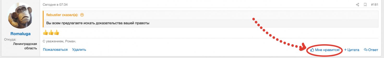

Роман, я Вам еще раз расскажу "по-секрету". Лайк или Дизлайк можно поставить кнопочкой специальной, в правом нижнем углу - сокращает "простыню комментариев" и вполне отражает Ваше мнение по данному поводу. Пользуйтесь функционалом, пожалуйста.
Этот Ваш комментарий удалю, не обижайтесь, а заодно поддержите автора комментария нажав значок "Нравится".

Лайки нельзя ставить для выделенных фрагментов сообщения. Только для целого сообщения. Вы бы лучше к сведению приняли некоторые замечания. Хотя можно их и удалить)))

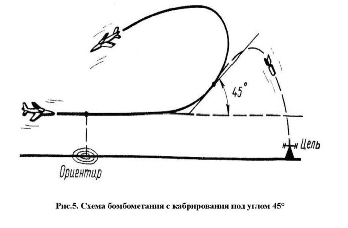

Кабрированием называется полет самолета или вертолета с набором высоты и задранным выше горизонта носом. Это слово пришло к нам из французского языка и происходит от французского «кабраж» (cabrage), восходящего к cabre (вздыбленное положение животного под наездником) или cabrer — поднимать на дыбы.
(франц. cabrage от cabrer – подымать на дыбы), движение самолёта (вертолёта) в вертик. плоскости с набором высоты. Обеспечивает безопасность ЛА от сброшенных им бомб (см. Бомбометание).
«Военный энциклопедический словарь»
"В авиационных терминах кабрирование часто относится к определённому виду манёвра летательного аппарата, при котором происходит изменение его положения в вертикальной плоскости с последующим набором высоты"
Источник: Что такое кабрирование? | Простыми словами
"У́гол кабри́рования (положительный тангаж), угол между продольной осью аэродинамического летательного аппарата (самолёт, вертолёт, планёр, беспилотный летательный аппарат и т. п.) и плоскостью горизонта. Определяет начальный угол траектории баллистического движения боеприпаса (авиационные бомбы, ракеты), отделяемого от аэродинамического летательного аппарата или запускаемого аэродинамическим летательным аппаратом при выполнении кабрирования."
Угол кабрирования
«Русско-английском политехническом словаре» слова кабрирование переводится на английский, как "pull-up" возд.
А что кричит пилот ассистент, когда не хватает высоты? Правильно! Pull-Up! Pull-Up! Pull-Up! Pull-Up! Pull-Up! и этот самый пул-ап связан с набором высоты.
Как-то странно, но все найденные источники связывают кабрирование с поднятием носа и набором высоты. Ну хотите с ними спорить - не возражаю, спорьте, а если найдете что интересно поделитесь ссылкой, с удовольствием ознакомлюсь.
