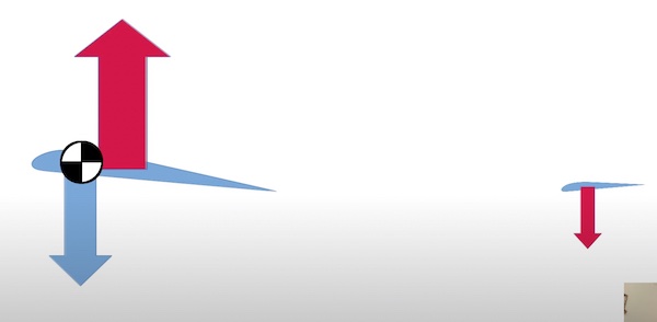

Ссылку пожалуйста, я третий день подряд рою, но в профессиональной литературе такого не нашел. Поделитесь знанием, не жадничайте.
Возможно поперечное - V - это потому что симметрия стороны у этой буквы симметричны, но если говорить о "продольном", то там нет симметрии.
У самолета или планеры угол установки стабилизатора совсем небольшой и сам он совсем небольшой площади, так как находится на приличном плече и на этом плече создает достаточный момент.
Кстати в английском ТАНГАЖ - PITCH, Угол наклона – в дословном переводе. Согласитесь мало общего с буквой V, не вижу логики.
В любом случае источник заслуживающий доверия будет очень кстати. Никогда не поздно и не стыдно узнать что-то новое.
