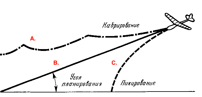

Предлагаю упростить задачу, перед нами планер, сбалансированный и сертифицированный, учебный, то есть достаточно устойчивый.
Еще проще, чем отличается один и тот же планер летящий по разным траекториям?
1. Вариант: центровкой.
2. Вариант: продольным V.
3. Вариант: скоростью в точке начала траектории.
4. Вариант: сочетанием параметров из вариантов выше...
N. Вариант: моментом продольной устойчивости

С центровкой все в порядке. С продольной устойчивостью все отлично, как и с поперечной, аппарат учебный.
Если Правило продольного V выполнено (центровка соблюдена="ловлю на слове"), -- траектория -- только "B". По другому -- НЕ . . . бывает.

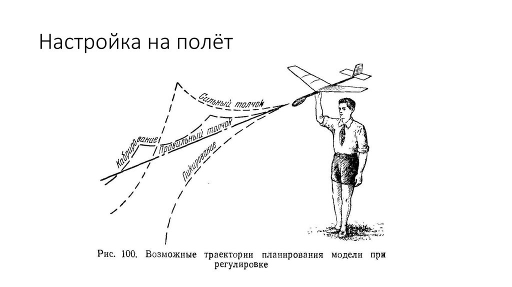

Бинго! Совершенно верно. Бумажный самолетик из далекого детства помните? Хорошо сделанный летит по-разному и лишь скорость начального импульса в момент когда мы отпускаем самолетик (или пилот отцепляется от дельтаплана) зависит по какой траектории полетит самолетик. Располагая данными о скорости можно с уверенностью сказать, как поведет себя аппарат.
Дельтаплан от планера ничем не отличается, продольная устойчивость у планера/самолета задается установкой под определенным углом стабилизатора.
Планер / дельтаплан стремится занять балансировочное положение, избыток скорости будет реализован кабрированием, а недостаток в попытку набрать недостаток скорости посредством пикирования. Поэтому аппарат и клюет, а не потому, "что пилот тормозит ногами", Flebustier не путайте причину и следствие, на видео пилот пытается догнать начавший разгонный клевок аппарат, но это уже никак не влияет на ситуацию, момент реализован.
На что собственно намекали в своих рассуждениях @Slav и @wilderwind за что им, несомненно, плюс к "карме" знатоков аэродинамики.
Картинка из старых добрых учебников наглядно демонстрирует ситуацию. Не важно, что именно создает этот момент, пилот увлекаемый гравитацией и обладающий инерцией или рука "пионера" которая задает разгонный испульс и в определенный момент отпускает планер.
Скорость близкая к максимальной приведет к резкому взмыванию, набору и делее последует череда пикирований и кабрирований -
На балансировочной скорости полетит по траектории "B"., после небольшого вспухания из-за уменьшения нагрузки.
Скорость близкая к минимально допустимой приведет к пикированию по траектории "С"

Бред наижутчайший, от слова совсем.
Так НЕ бывает.
"Вспухнуть" может, но на кабрирование не пойдёт. А далее -- исключительно по глиссаде. И только порыв ветра может выбить выше/ниже.
Так НЕ бывает.
Простите, Вы авиамодельный в детстве посещали? Если нет, то можете поэкспериментировать с бумажным самолетиком.
Конечно колебания будут выравниваться и где-то в перспективе будет именно так. Не вижу повода не доверять учебникам.
Вы, видимо, в старых учебниках смотрели только картинки. А если бы внимательно читали, то не несли бы бред про установки стабилизатора. Что же касается вашей картинки, я уже высказал своё мнение и его многие , кто разбирается в аэродинамике , разделяют. А вам желаю изучать правильные учебники.
