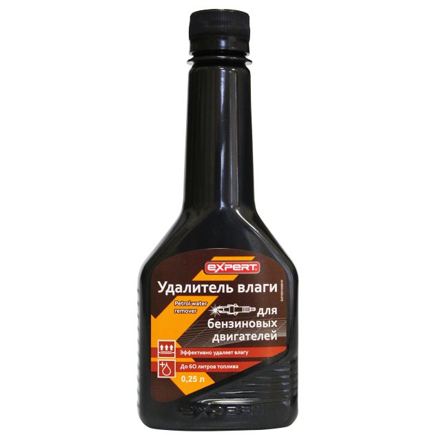

Хорошо отделались, в более низкую температуру посадка была бы неизбежной.Мы постоянно при температурах близких к нулю в топливо добавляем вот это, сильно помогает по сравнению прошлыми полетами.Баки на стоянке должны быть полными. Обогрев нужно переделывать или ставить дополнительный эл. обогрев карбов.
На каком двигателе? Вы понимаете, что это спирты? И что их содержание в топливе не приветствуется инструкциями того же Лайкоминга? Вы тестировали эти смеси на воздействие на резиновые и пластмассовые детали в топливном тракте? Может быть, конечно, это напрасные страхи, но в этом деле лучше без может быть...

Всё верно. Баки на хранении должны быть полными. Иначе наберёте не только воды но и продуктов коррозии. В пустом баке влажный воздух и высоким содержанием кислорода.
Топливо не является причиной обледенения карбюраторов( диффузоров) Отстой нужно сливать регулярно после каждой заправки через 15мин так указано в руководстве Ан 2. При заправке в мороз воды в обще не попадает если у заправщика есть фильтры. Я иногда использую этот метод отделения воды из топлива. Просто выношу на мороз а через некоторое время просто отцеживаю. Обледенение диффузоров сей час редкость только если на двигателе нет системы обогрева диффузоров. Самопальные установки двигателей иногда пренебрегают этим. Рассуждая для чего эта трубочка. А ладно не стану её присоединять. Так часто бывает. На карбюраторных нужен обогрев. Обледенение диффузора это высокая влажность и низкая температура. Вернусь также к руководству Ан 2. Обледенение возможно при температурах от +5 до -10. Это надо помнить. Цифири уточняйте мог запамятовать старый уже. 😉 Иногда думают а да -10 не обледенеет нет есть такое в атмосфере инверсия сжатия так вот в ней могут быть в этот момент и плюсовые температуры. А в переходном слое вдобавок и сжатый влажный воздух тут вы его и поймаете. В общем учите мат часть в плен попадёте спрашивать будут а вы не знаете.😉😀😀

Эксплуатируем 912-й прекрасно все работает даже в мороз и при высокой влажности.
Значит где то есть, что то, что хватает тепла. А у меня однажды на копейке иду домой и вдруг раз заглохла. Крутнул стартером запустилась чуть дал газку снова заглохла. Думаю, что то с карбюратором надо продуть. Снимаю фильтр а в диффузоре лёд, отверстие меньше мизинца. Отогрел достал кусочки льда и поехала. А надо то было верхнюю крышку фильтра повернуть так чтобы перегородка открыла подогрев.
Есть ссылка на рекомендацию Ротакса к использованию хотя бы чего-то похожего? Сомневаюсь. Пока прекрасно. Надеюсь, и дальше ничего не случится. Но проверять на себе, как эта жижа воздействует на топливный бак, магистрали и двигатель - воздержусь.
DimNsk
Да не вопрос............, мой приятель прилично долго льет этот алкоголь, уж года три как .
