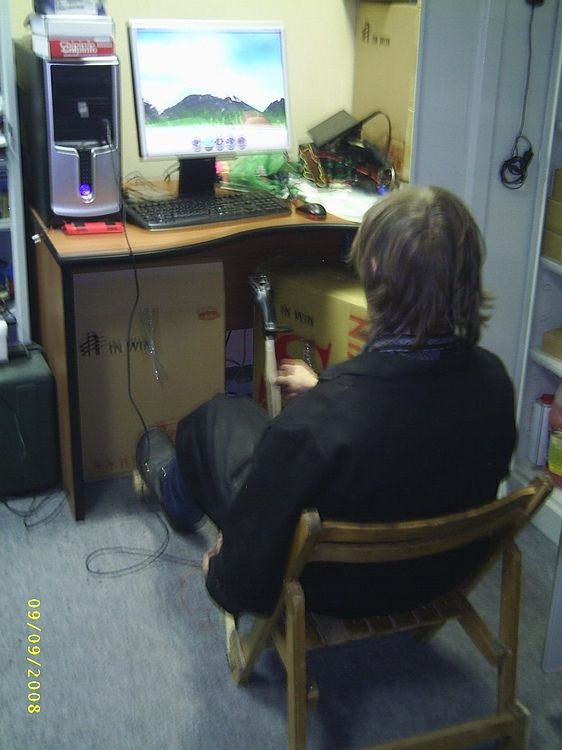

Приступил потихоньку к воплощению идеи постепенного "домашнего" освоения самолетной техники всеми желающими. Типа предтечи сборов на "Коршуне". Первый этам, виртуальный, т.е. когда народ узнает, что у самолета есть педали, которыми надо двигать ногами и нет баранки.  Для этого требуется организовать рабочее место пилота, подобрать подходящий сим и попробовать заставить себя следовать программе обучения.
По первому пункту, на скорую руку, оказалось вполне достаточно сварганить симбиоз старого стула и старого джойстика. Отпилив часть длинны ножек от стула подобрал примерно удобную для себя посадку и некоторое подобие посадки на "Коршуне". Из джойстика были вытащены пара резисторов РУДа и РН и смонтированы под левую руку на стуле и примитивную ножную качалку. Т.к. под руку мне попался старый складной деревянный стул, то и подобие складной А-образной секции к нему с размещением на ней педалей оказалось уместным. А так же закреплена основа джойстика со съемной ручкой. Девайс вышел очень компактным, правда все пока на соплях и не лишенный множества недостатков. Но самое главное, даже в таком виде очень неплохо справляется с главной задачей - первоначальным ознакомлением с органами управления и понятием причино-следственных связей при различных действиях. И отсутствие доп. кнопок управления на ручке совсем этому не помеха. На простых учебных аппаратах просто нет ничего лишнего. Самое забавное, что вполне реально летающие люди, изначально скептические воспринявшие эту идею, попробовав в действии нашли её интересной и местами напоминающей реальное поведение. Короче рулез.

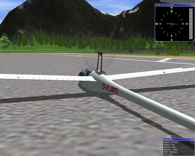

Следуший момент - сим. Естественно под конкретный ЛА надо создавать свой. Потому ИЛ-2 к примеру, не имеющий возможность редактирования, подходит плохо. Хотя с удовольствием после трехлетнего перерыва порулил на нем. Педали не путал!  Но к примеру при плохо откалиброванном РН (аналогично потере контроля за ногами на сборах) аппарат начинают уходить с траектории, начинается подруливание, которое постоянно норовит перейти в раскачку. Тут не зевай выправляй крен. А еще лучше сразу попробовать ногами, покачать из стороны в сторону на малой ходу выбрав направление, не дожидаясь начала ухода в сторону. Короче как в жизни
Еще одна прога  - aerofly. Авиамодельный симулятор с обалденной прорисовкой и огромными возможностями по редактированию имеющихся аппаратов. Можно сделать почти все, кроме шасси    Но есть планеры и возможность сразу набрать любую высоту. И конечно можно наблюдать аппарат с разных точек. Вида со следящей камеры позади, очень не хватало на реальных сборах. Пытался подобрать поведение Цессны под Коршун  Что то удалось, но только при одном режиме работы двигателя. Правда меня обрадовали, что сейчас есть уже полноразмерные модели и есть редактор для создания любых ЛА.
Следующий сим - MSFS - Microsoft Flight Simulator. Должен быть у него редактор. Но у меня пока MSFS нет, сказать ничего не могу.
XPLANE, у меня валялся 7, имеет редактор, но его реалистичность под большим вопросом. Он какой то совсем детский. Прощает очень многое. Скорее всего не катит.
Но вот остается главный вопрос, какой сим лучше использовать и как можно сделать подходящую модель. В частности с одним колесом. Может у кого есть опыт использования или создание подобного ??
Ну методика обучения на одноместном самолете начинается с рулежек  по прямой и удержания аппарата в заданном положении пространства. По возможности не долбясь разными частями по грунту и не взлетая. Тезисно, программа обучения от Домброва есть на ветке о "Коршуне".
Короче если есть возможность с чего либо начать процесс обучение, имея максимум полчаса, час, в вечерние часы после работы, то почему бы не заняться этим? ИМХО затраты мизерные, польза очевидная. Проверено.
PS Так выглядит в сложенном виде.

Из симом пока на  aerofly остановился. Во первых у меня есть 🙂 и вообще где то его можно скачать. Во вторых действительно классный девайс с хорошей и реалистичной графикой. Да и аппараты очень даже разные и вкусные. Мотопланер ЕТА 15 уже есть. Правда надо поработать с настройками. Их там несметное число и еще не разобрался со всеми. Пока скорость немного выше потребной получается. Зато замечательно подтвердилось мое теоретическое творчество  🙂 в поисках приемлемого управления по крену на малых скоростях. Стоило поднять в координатах Ц.Т. как сразу ухудшилось поперечное руление, очень знакомое с Ватулино. На Коршуне из Смоленска, к примеру, по сравнению с историческим Коршуном из ХАИ и размах поменьше (т.е. меньше рулящая сила при равной скорости), и масса значительно больше, и что самое главно Ц.Т. выше и за счет более тяжелого движка, и не малого бака в центропланной части. Ну и учлеты нынче по массе, не то, что давеча 🙂. Где как не в симе можно за пол часа примерить десяток вариантов, а  не делать аппарат, как получится.

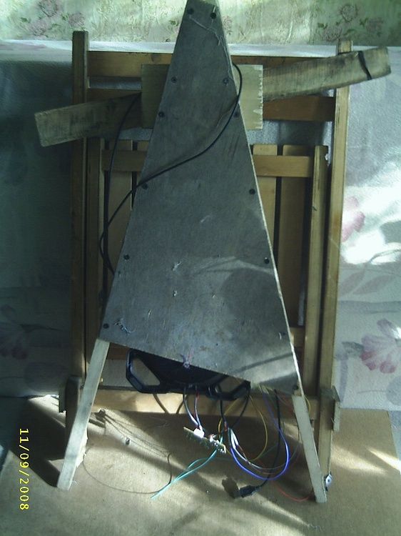

Долго разбирался по этим фоткам, как оно работает  ;D
Хорошо сделано и прикольно. Только ИМХО особой надобности в нем нет. Т.к.
Во первых это усложняет и удорожает. Соответственно отодвигает то, чем можно заняться прям сейчас. А потом на реальном аппарате.
Во вторых не сможет создать реальности, хотя в определенный переходный момент и может пригодиться.
Для каждого у себя дома вещь не особо нужная. А если бы подобное кресло прилагалась до кучи на сборах к живому аппарату для группы товарищей в перерывах между занятиями, то очень может быть.

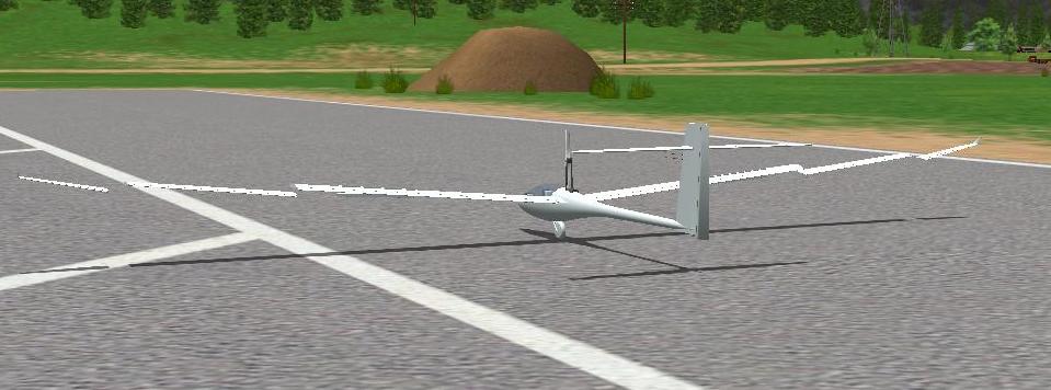

И далее, на Ил-2 нет ОДНОКОЛЕСНОГО ШАССИ. ПРосто нет и нельзя сделать. Соответственно комплект не полный.  Даже на стульчике очень сильно заметна разница в рулении на одном и на двух колесах  ;D И сидя в реальном аппарате эта разница будет только сильнее и реальнее проявляться.
А вообще проще попробовать один раз. У Андрея кажется уже есть "рабочее место истребителя". И Аэрофлай должен быть. Мотопланер ЕТА 15 в колонке планеров. Двигатель ставится кнопкой "3" на клавиатуре или настройкой РУДа в Контроле.  Геометрические углы крена и тангажа правда поменьше Коршуна. На первый раз можно и без доп настроек пробежаться. Т.ч. все есть, что бы самому поробовать.

И когда встанет такая необходимость, то начнет на симе с :
Упражнение №1
Балансирование против ветра на одном колесе.
Для этого собственно и мотопланер не нужен, хватит и планера, главное что бы размеры и масса позволяли удержаться. Ветер задается с нужным курсом и скоростью. Чаще всего с асфальтовой полосы  сдувает назад, но на грунте вполне удерживается на месте. Если вдруг не хватает рулей, можно подредактировать геометрию оперения и углы отклонения. Естественно разные аппараты ведут себя по разному, но моторика движений ручки и ног схожая.
Главная проблема, хотя может и не проблема, то что возможные углы отклонения на Коршуне по тангажу и крену значительно больше, чем на классических планерах и мотопланерах. Хотя с другой стороны, если сразу не удержался в узком диапазоне, то потом в реале приходится вилять из стороны в сторону пока не наберешь скорость  😀 и рули не будут более эффективны.
И потому на симе в случае совсем неудачной попытке проще шлепнуть по пробелу и начать сначала, а не ждать помощи со стороны других курсантов в реальном мире.
