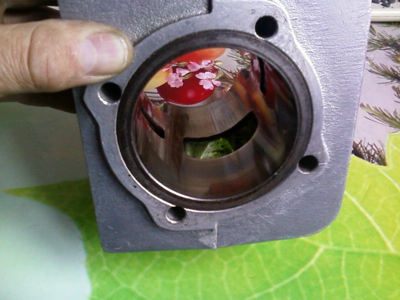

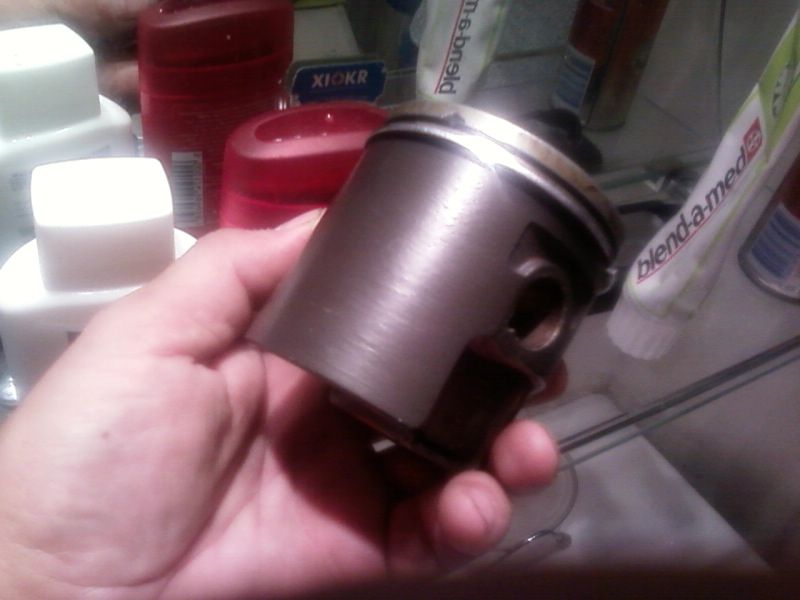

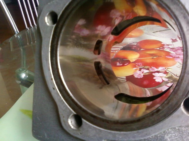

Во время работы на Ульяновском и Волгоградском моторных заводах, а это начало 90-х, мне пришлось поработать с Юлием Александровичем Бакировым по теме микродугового оксидирования. Результаты получены отличные. Двигатель "Сунгирь" с керамическим покрытием получил серебрянную медаль ВДНХ. Есть заводской отчет о проведении ресурсных испытаний на Волгоградском моторном. Но дело не в стоимости покрытия, а в "особенностях психики" руководства (старого-коммунистического и нового-капиталистического). Если при работе двигателя из выхлопной трубы не летят доллары ничего делать они не будут. Им проще тупо смотреть на Запад и Японию. Как была похоронена эта разработка на обеих заводах сейчас расскажу:
- на предложение от Фишбейна Е.И. применить покрытие для увеличения ресурса "Ветерков", руководство ему ответило, что на Волге воздух чистый. Это Ульяновский завод;
- на просьбу внедрить на заводе керамическое покрытие для деталей двигателя, просили главный конструктор, главный технолог и главный инженер, директор ответил: "Бакиров у меня милионером не станет".
Можно обсуждать достоинства и недостатки разных схем двигателей, можно по собственной "дури" даже спроектировать двигатель, беда России в том что никто, ничего делать не будет. Ну не нужно это "хозяевам новой жизни" это, все что им нужно они купят за границей.  А так тема очень интересная и перспективная.
10 лет обработал алмазоорганическим комплексообразователем около 6000 автомобилей много положительных отзывов но это отдельная тема.Не покидала мысль при помощи этой штуки увеличить ресурс двигателя моего старенького бурки.3 года назад готовя к сезону решился на эксперемент .На закрепленых цилиндрах наносил кисточкой слой и крутил дрелью за коленвал.Дрель в начале сильно грелась уже хотел бросить.Через 15 мин обороты резко выросли .грется перестала.Оценить помог случий.В самом начале сезона на самодельном зажигании хитро оборвался проводок с датчика Холла резкий хлопок движок заглох.Устранил но не догадался проверить сальники.Всю зиму ездил один друзья не брали двигатель на холодную троил.В сезон ремонтом заниматся не было ни желания ни времени.В последней поездке в марте нарты 450 и я 120кг буран начал стрелять во все щели но после уговоров кое как доехал до прицепа и даже сам заехал в него.Дома когда обнаружил причину был поражон.Один сальник болтался на коленвале а другой сгорел прижавшись к маховику.От вибраций выкрутилась заглушка картера.Двигатель сезон отработал на беднейшей смеси.Замерил компрессию-9.Разобрал зеркало и молибден на юбке в идеале.Это подвигло на дальнейшие эксперементы.Долго мудрил с составом температурой точил приспособления.Отдельно по поршням- молибденовое покрытие наношу слоями после 30 мин сушки мерею щупом зазор между цилидром с учетом износа цилиндра.У сына на тайете таким образом 5 слоями покрытия компенсировали износ никосиловых цилиндров .Компресия с 8 поднялась до 13.Улучшилась динамика.А началось с того что небыло 15 килорублей на новые поршня.Зазор между поршнем и цил у ьурки уменьшил с 016 до 05.так как трение в паре поршень -цилиндр уменьшилось раз в 30 очень скользкое покрытиено масло держится на нем прекрасно так как структура пористая.80 процетов трения в двс это поршень -цилиндр.Поэтому значительно уменьшив трение впаре ппоршень -цилиндр вырос крутящий и значительно снизится расход в слое есть катализаторы улучшающие горение смеси.Осенью не мог дождаться сезона ииспытал состав на мотокультиваторе .Не залив в топливо ни грамма масла начал издеватся над культиватором .После 2х часовой работы по вспашке дачи культиватор резко потерял мощнось был уверен поршневой конец. Но когда разобрал был поражон зеркало цилиндров в идеальном состоянии молибден на поршне целый только почернел .Прошлый зезон откатал в разных температурных режимах но даже в марте не смог нагреть больше 90 гр раньше 150 была постоянно.

" osnowa777"
Еще раз подробнее, и без ошибок.
Как я понял, Вы в зеркало цилиндров втирали дисульфит молибдена, или что-то еще ?
Меня эта тема сильно интересует. Если можно, поболее о технологии.
Извините конечно , но то что " нанесённое кистью смесь молибдена" может долго "жить" при эксплуатации ДВС  достаточно сомнительна .
Адгезия чего либо к чему либо достаточно изучена. Исходя из чего тогда " кисточкина" адгезия стала такой уникальной ?
" Не верю " (с) Станиславский
