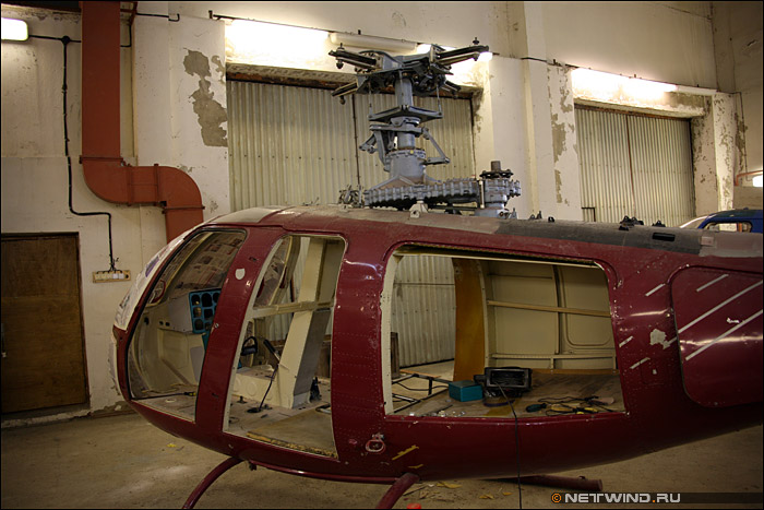

Ура! А дальше что? Мощность двигателя увеличили в 2 раза, на что её потратить? Раньше там размещалось 3 пассажира (говорят, вёз с трудом), теперь можно 4, больше засунуть некуда (не в бывший же моторный отсек)? На скорость? Конечно возрастёт насколько позволит несущая система.
Запас топлива на исходной машине-120 кг , это даже не на час полёта новому двигателю. Для сравнения, у Белл-505 той же размерности, запас топлива- 270 кг, а мощность мотора-510 л.с. Исходя из этого можно предположить, что коммерческих перспектив у этого Франкенштейна мало, а вот использование в качестве учебного в лётных училищах-возможно. Собственно для того он изначально и предназначался.

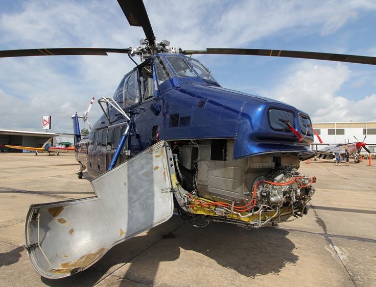

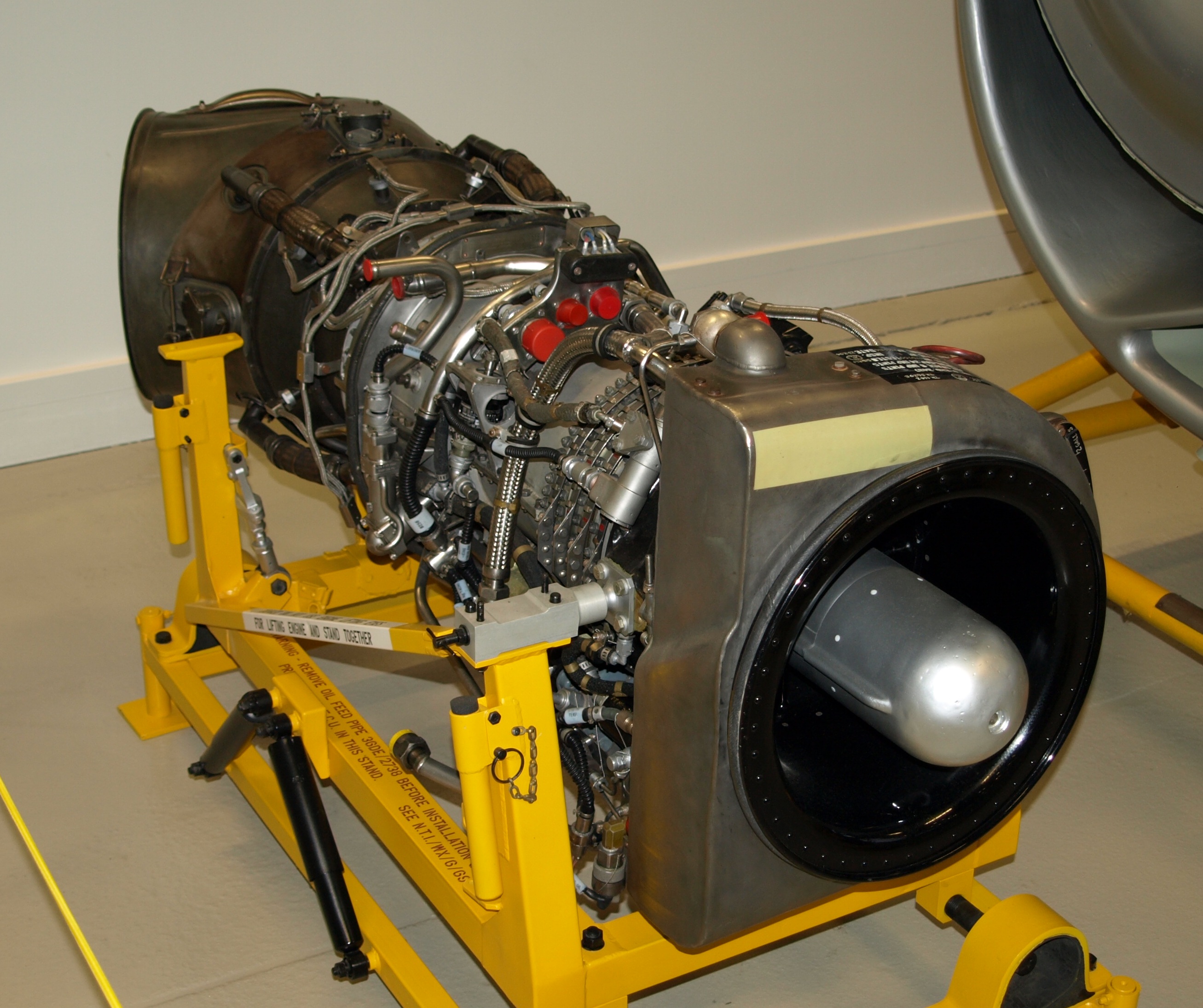

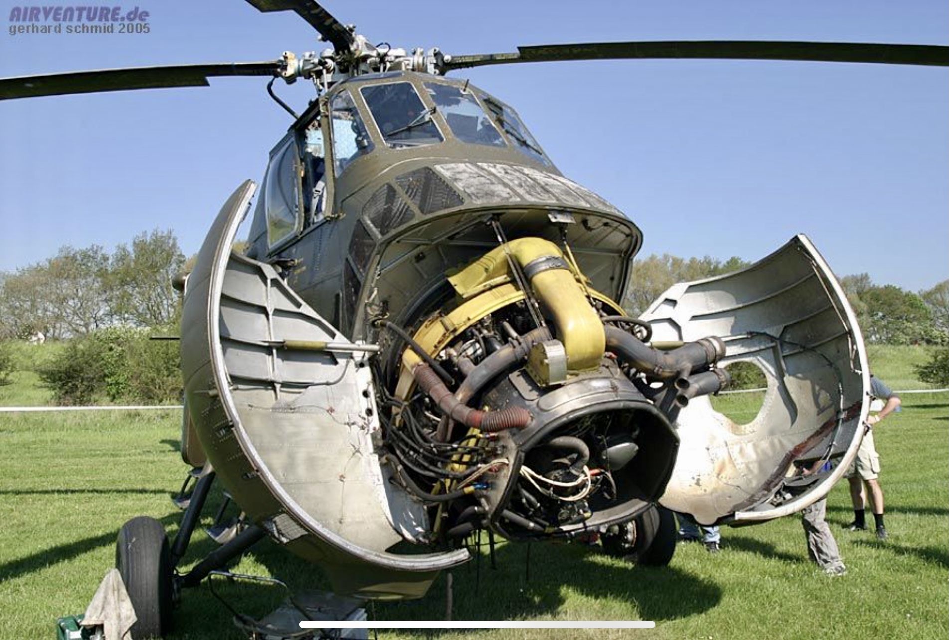

Интересно а вообще были примеры успешной ремоторизации вертолета из ПД в ТВД ?
S-58?
Эти я видел. Но разве это серия ? У них даже капоты разные.
У них и двигатели- разные.
Wessex HU.5 выпущен в 382 экземплярах. Движок- Rolls-Royce Gnome
Большое значение для продления сроков службы S-58 имела разработка фирмой "Сикорский Эркрафт" газотурбинной модификации S-58T. Поршневой "Райт" заменили спаренным двигателем "Пратт-Уитни" (Канада) РТ6Т "Туин Пак". Одновременно усовершенствовали ряд агрегатов, оборудование и приборы. Первый полет модернизированного вертолета состоялся в августе 1970-го. Через несколько месяцев S-58T сертифицировали. "Сикорский Эркрафт" продала лицензию на модернизацию ряду компаний, среди которых ведущей стала "Калифорния Хеликоптерз". Она переоборудовала в газотурбинный вариант около сотни военных и гражданских S-58.
Гражданские обновленные машины стали носить название S-58ET, военные - Н-34Т. Их характеристики значительно улучшились и, как после пересадки сердца, жизнь их значительно продлилась. Большинство S-58T летает по сей день.
Там моторный отсек остается пустой - в нижнюю часть моторного отсека вполне лезет доп. топливный бак - верхняя часть соединяется с салоном и туде лезут носилки. Как ветолет медэвак для работы на коротком плече и в горах самое то на мой взгляд.

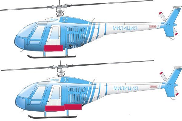

Место там конечно есть.... но я например не знаю, насколько критичен для вертолётов вопрос центровки, а появление расходуемого груза в 10% от полётного веса на таком плече, на неё безусловно повлияет.
В текуей конструкции бак стоит не под осью втули и смещает центровку назад, по мере расходования. (верхний рисунок)
Можно смело увеличивать бак в 2 раза, и это пойдет центровке только на пользу .
В исходной конструкции, бак и пассажиры (переменные массы) размещаются как раз под втулкой, на мой взгляд, а вдвое больший бак будет конечно сзади, и уведёт центровку назад.

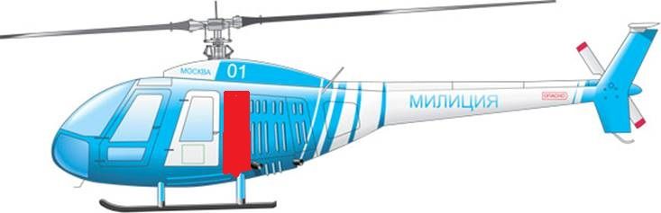

Никак нет (смотри схему)
Оригинальный бак под полом в проеме задней двери. Продолжите ость втулки и посмотрите, куда она приходит. Чтобы масса топлива не влияла на центровку нужно добавить еще топлива сзади (навскидку литров 100)
Оригинальный МИ-34 ( с поршневым мотором) имеет ярковыраженную заднюю центровку. Добавляя топливо и пассажира она переходит в неитральную. задние пассажиры на центровку влияют мало, т.к. посажены с вертикальной спинкой вплотную к перегородке моторного отсека, которая ровно на оси втулки
Так ведь ЦТ вертолёта должен располагаться на линии 9-11 градусов от втулки НВ! Поэтому бак и задние пассажиры на Ми-34 находятся именно в ЦТ вертолёта.
Отлично! Осталось выяснить, можно ли размещать бак непосредственно за спинами пассажиров по нормам? (Если пассажиры в погонах, то конечно можно.)🙂
