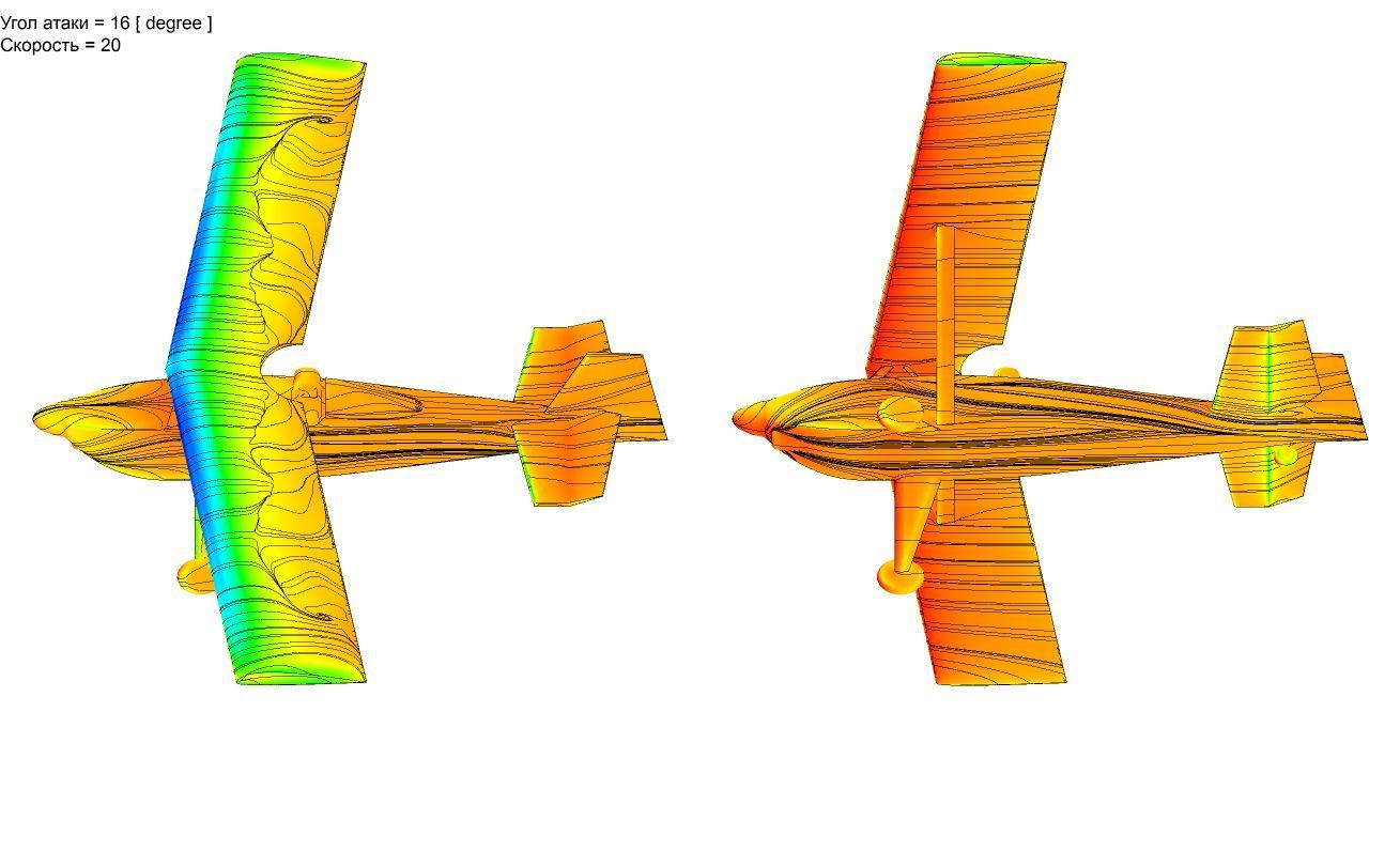

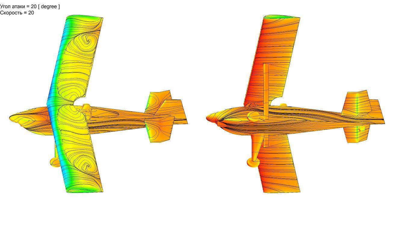

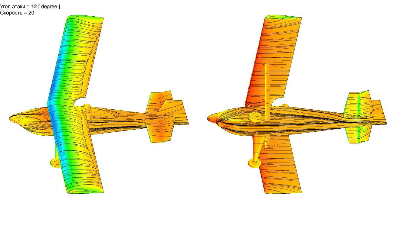

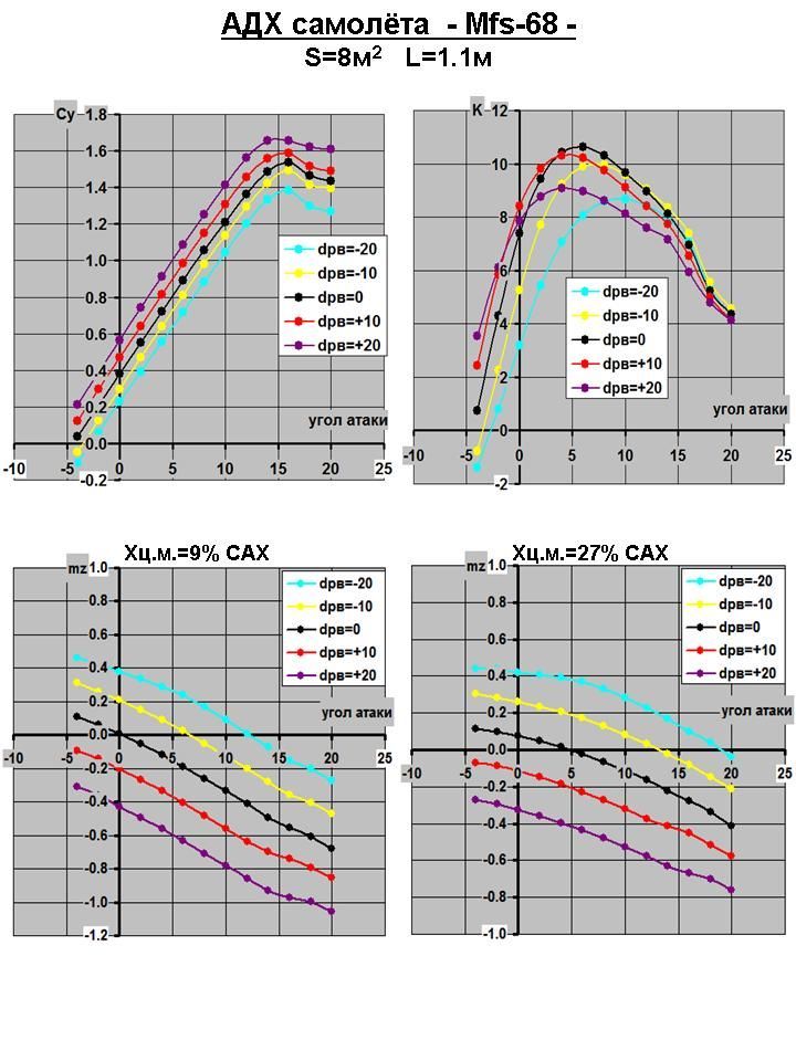

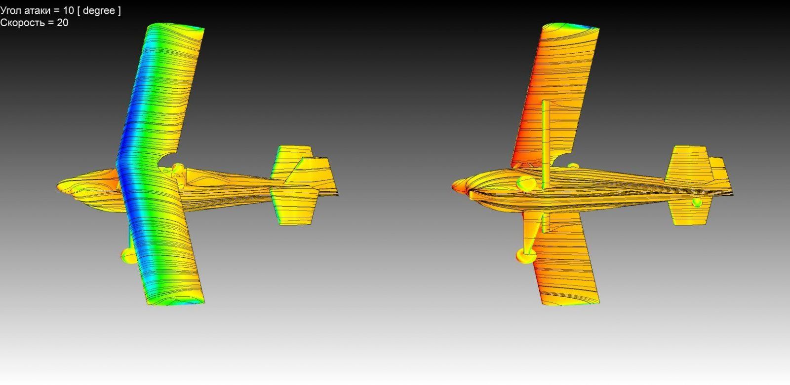

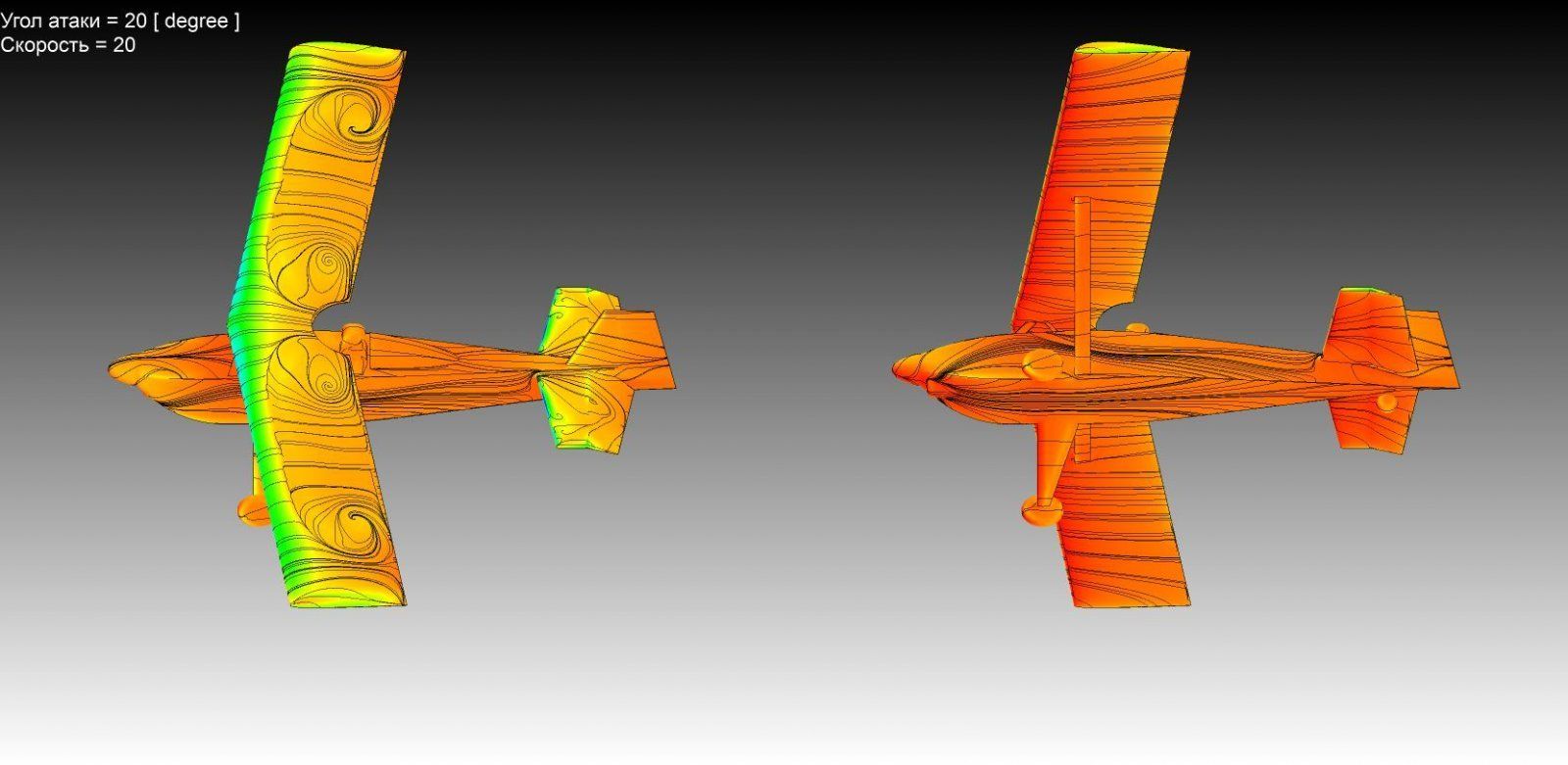

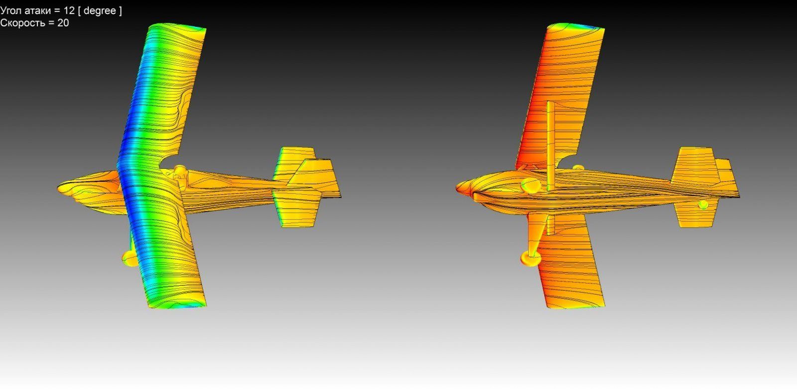

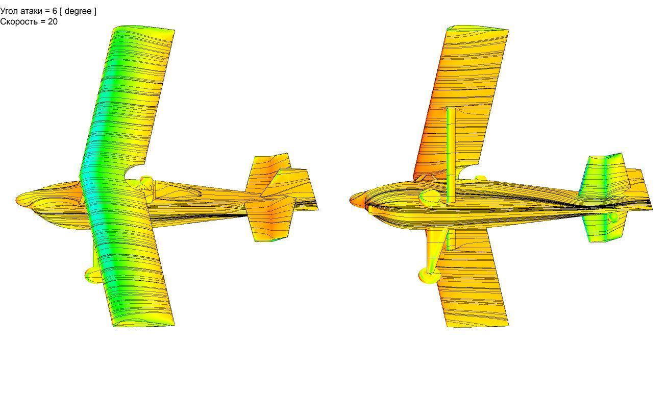

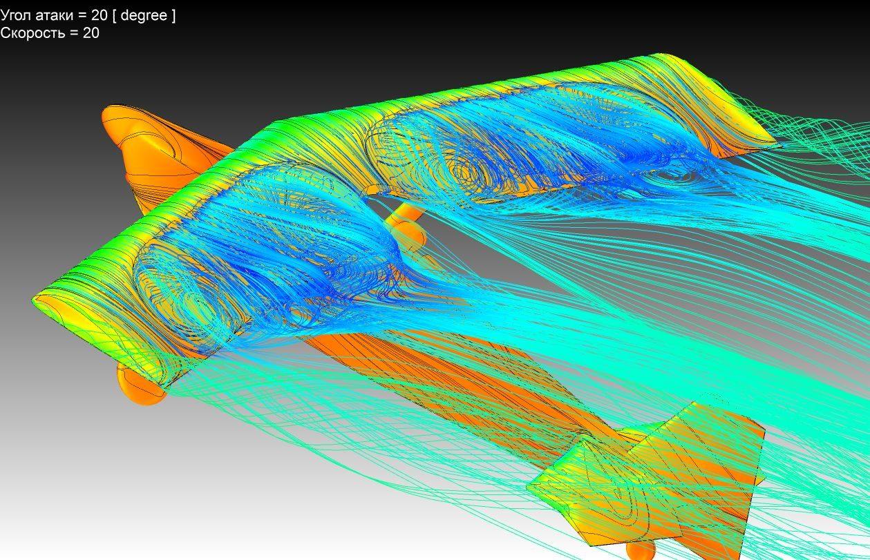

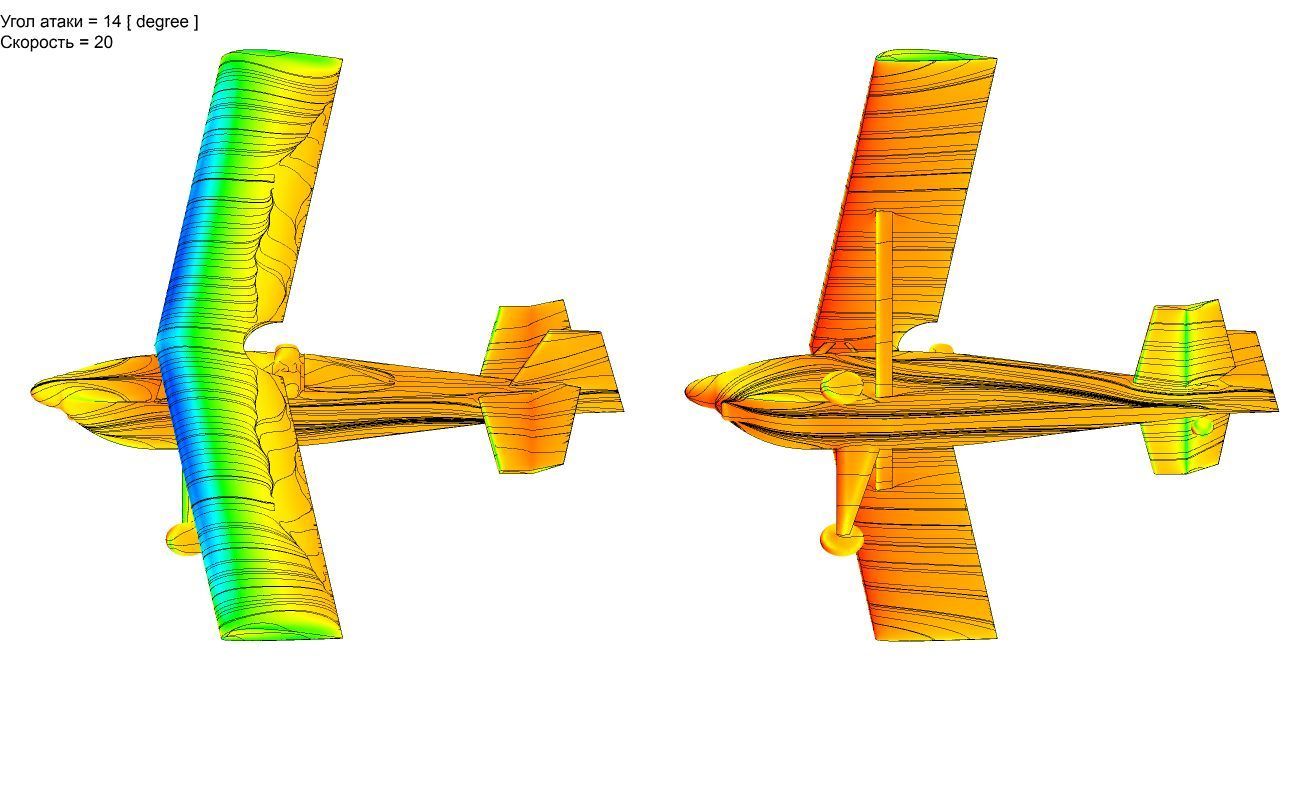

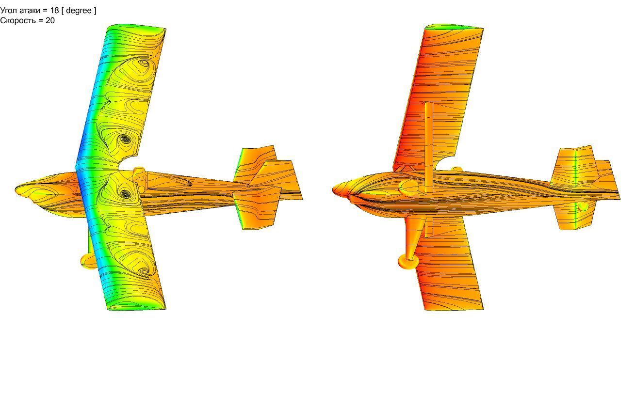

Что то хуже, что то лучьше. Фа-фа продувал мой Жёлтый, всё было в рамках разумного,да чуть хуже прямого крыла с почти таким же размахом и площадью,но не до такой степени чтоб назвать это плохим вариантом.,разница по срыву было градусов на 1... 2 меньше. Но профиль стоял у меня р2-14%, да, и крутка была -2.. 3°. Работа элеронов практически на всех углах атаки крыла. Найду продувки, выложу.
Изначаль9 он имел размах 7,3м и сах 1м и длина аппарата 4,8м.
Видно распространение срыва на зону элеронов. Конечно это годный вариант, т.к. парасоль -в принципе более выгодная по несущей способности схема, чем низкоплан. Очевиден лишь проигрыш в макс. скорости. Ну и конструктивно несколько сложнее. Потеря подъёмной силы оценивается формулой (1+cosX)/2

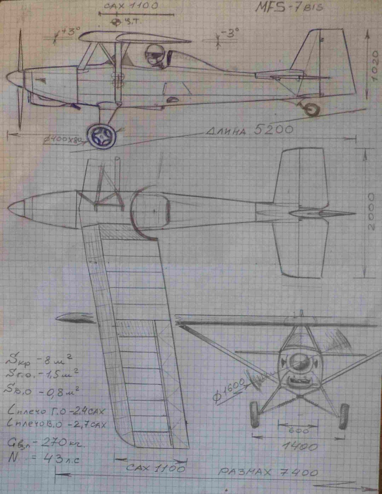

mfs68 добрый день, посмотрел эскизик твой, вопрос: там у крыла в корне +3° на конце -3° получается куртка 6°, это так надо или опечатка?
И на фюзеляже под силушкой снаружи что за
реданчик?
Так очень интересный самолётик получается!!

У меня очепчтка))
Под фюзеляжем под сидением снаружи что за реданчик

Крутка -3°. Установочный +3°.
Снизу под фюзем выпирает тяга на РВ точно как на Арго, прикрыт обтекателем..
Нну, в скорости нам не грозит, нет ТЗ на большую скорость, так же как и на Арго. Сложность такая же, скорее на парасоле больше деталей, но при общем весе будет почти равны между собой, но как и говорил, при большей, площади и большей прочности,лучьшего обзора и лучьшей безопасности у парасоли. Тут уже на любителя,не путать с Любителем-Олег-Зола)) 😂😉

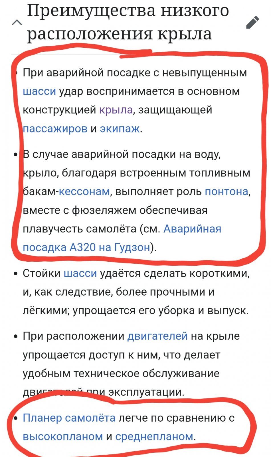

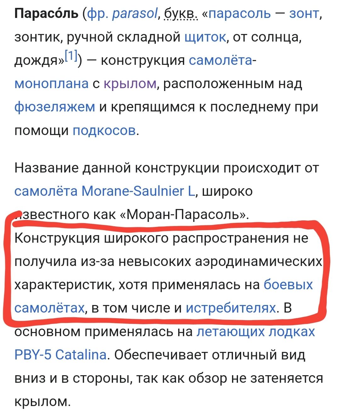

В авиафоруме имеет место обычай, ссылающихся на вики бить канделябрами.
Данный пример - яркий: не имея, своих доводов, валят в одну кучу, что найдут на помойке.
В авиафоруме имеет место обычай, ссылающихся на вики бить канделябрами...
"...При схемах 《парасоль》... Для улучшения обзора вверх в плоскости симметрии применяют вырезы... Однако эти меры в аэродинамическом отношении нежелательны, так как увеличивают сопротивление и уменьшают подъёмную силу...

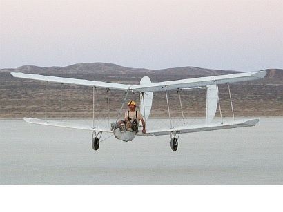

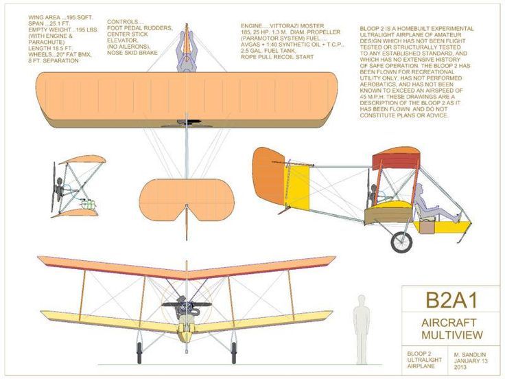

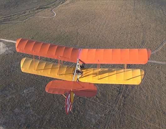

Современные двустоечные бипланы существуют как раз в сегменте ультралайтов. Например, Bloop. Вес 95 кг. Площадь крыльев 18,5 квадратов. Крейсерская скорость 45 км/ч.
Много ли Вам известно монопланов с такими характеристиками?
Рекламные данные, либо с 50 кг рахитиком в кабине. при топливе +пилот =100 кг, скорость сваливания будет 40 км/ч. при Су=1,4. Соответственно минимальная скорость полета либо 1,4 скорости сваливания, но не менее +18 км/ч от скорости свал, соответственно 58 км/ч.

Свободник. Скажу страшную тайну, только тссс, никому, ни-ни! 😉😂в моём стрелокрылом парасоле были заложены узлы под...нижнее маленкое крыло,которое превращало парасоль в полтораплан. Рассуждал так. Для обучения неплохоб иметь маленькую посадочную скорость,поэтому вешаем крылышко Сах0,6м и обшим размахом 5 м и крепим на V образные стойки. ,это 3м2 .оно же неплохо и поманевраровать. Если хочется более скоростной вариант, их снимаем и летаем с плошадью парасоля 6,5... 7м2. При этом ничего не меняем и по центровке ничего не меняется так как цт находится там же где и на Арго и узлы крепления нижних консолей там же где у Арго. Конечно размеры лонжерона не Аргошные)). И имеем два в одном). Нуйду фотку скину)
В реальной жизни -у бипланов невысокий Су мах, в результате чего, крылья его переразмерены, и перетяжелены. У парасоля, можно достичь масксимального Сумах, и как следствие - мин. площади крыла, при заданной посадочной скорости.

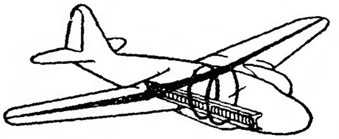

...при верхнем расположении крыла... Для обеспечения безопасности пассажиров... делают балку, воспринимающую на себя удар..."
😵 Ну это загнул Лонгин Иванович! Ни в одном мне известном пассажирском самолёте, не встречал такой балки!
Допустим, пассажиров сидящих над центропланом, он защищает, а сидящих впереди и сзади?
