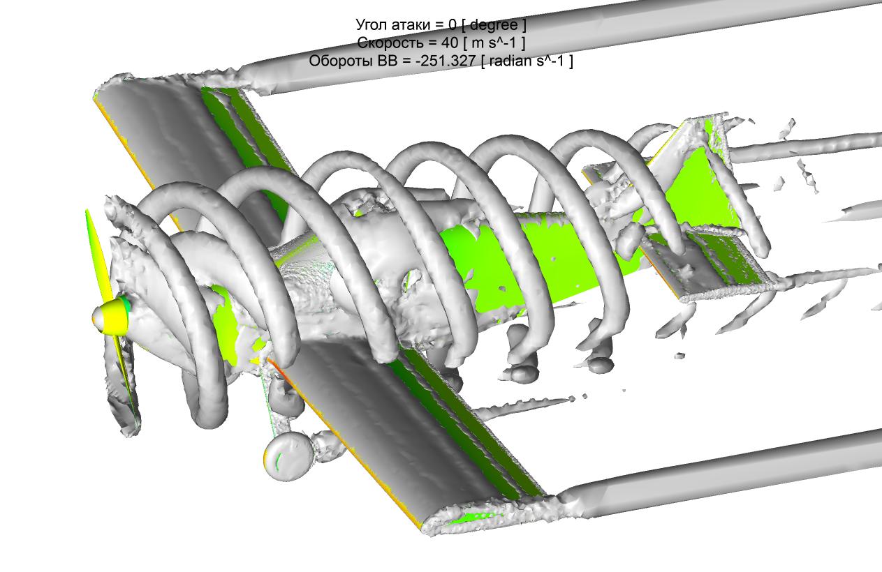

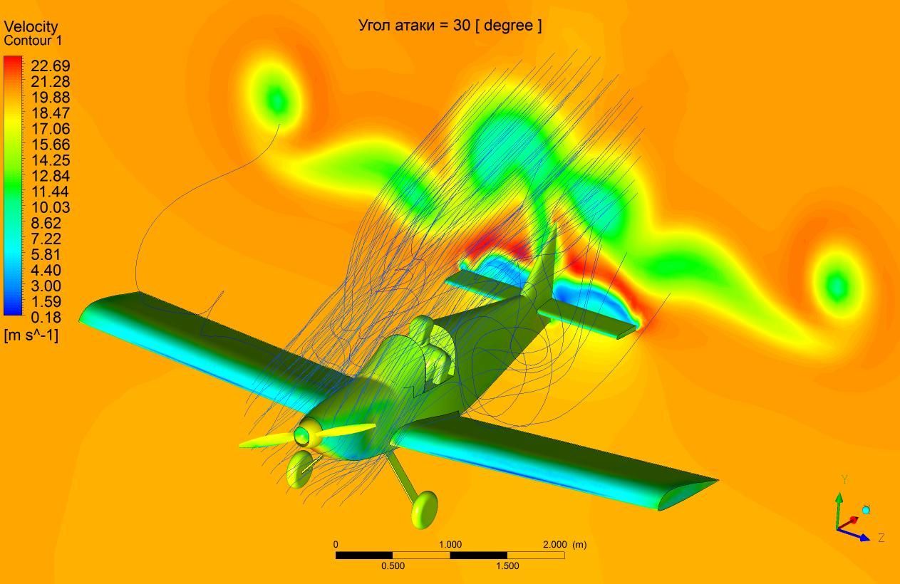

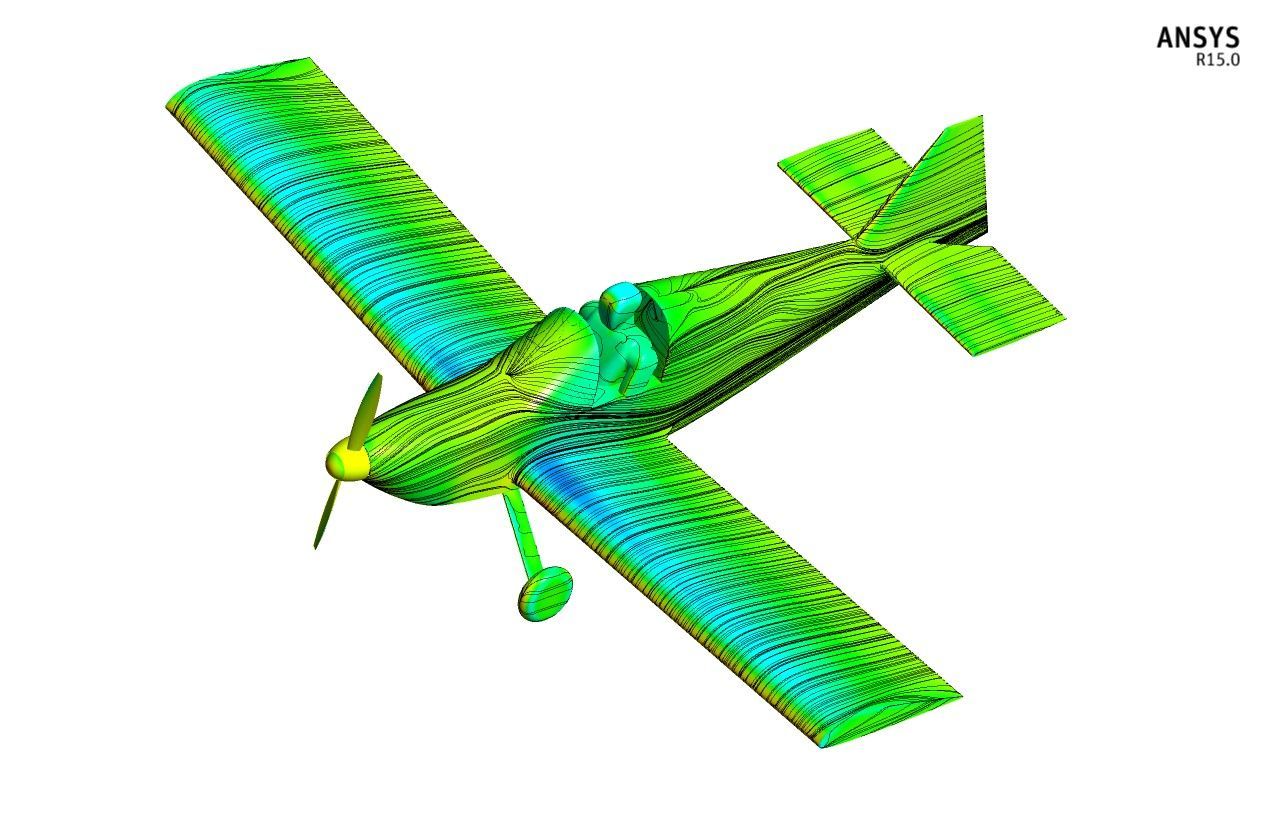

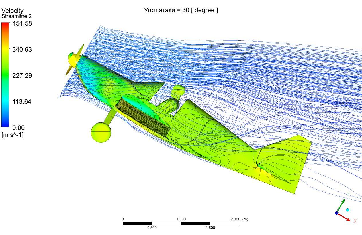

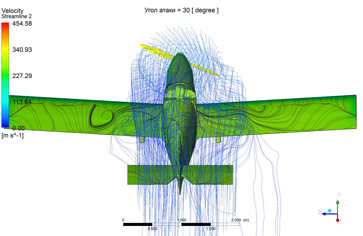

Fa-Fa продувки Арго без пилота. Даже башка не торчала
В продувках фа фа неверные цифры. Аэродинамическое качество взято с воздуха без привязки к конкретному самолету. Углы атаки на режимах не соответствуют реальным
Обтекание ГО не наблюдается на 30грд , это подозрительно . 😉
К у него не "взято", а получилось, из математического "воздуха". Конечно с какими-то допущениями. Точка перехода Х=0 наверное. Безучёта всяких дырок и мелкого торчащего. Но в общем, картинки правильные и цифры вменяемые, +/- 10%. "Врукопашную" точней не расчитаешь.
