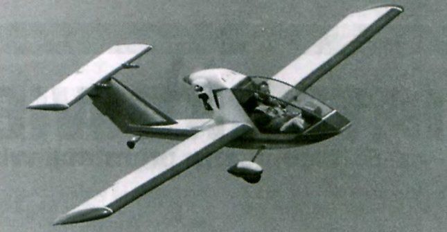

Так это, погодите, а прямого силового элемента между носом и двигателем тут нет, да?
В случае аварии пилот будет тормозить двигатель своими плечами.
Ну и т-образное оперение для пилотажа обычно не используется по понятным причинам.

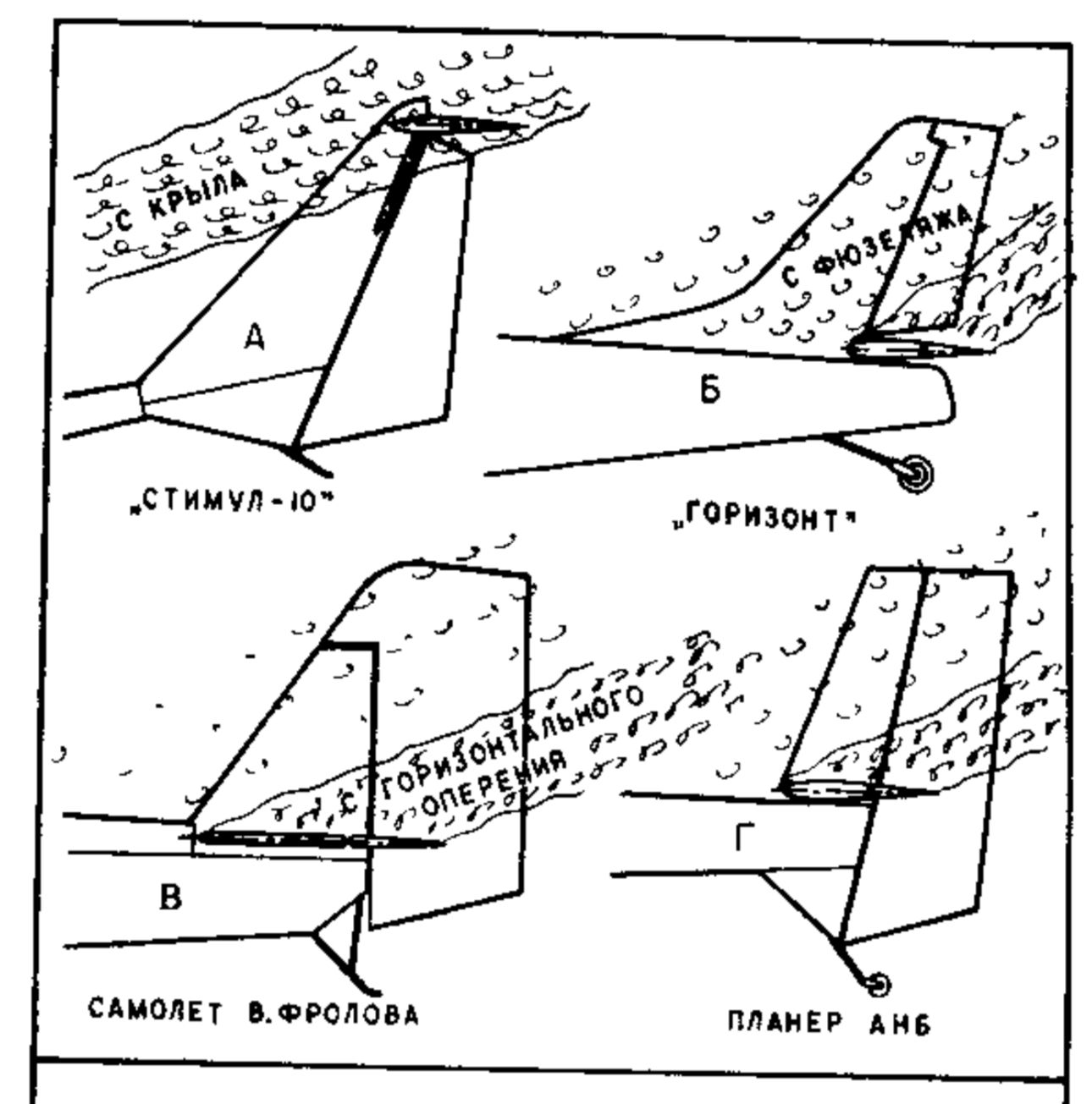

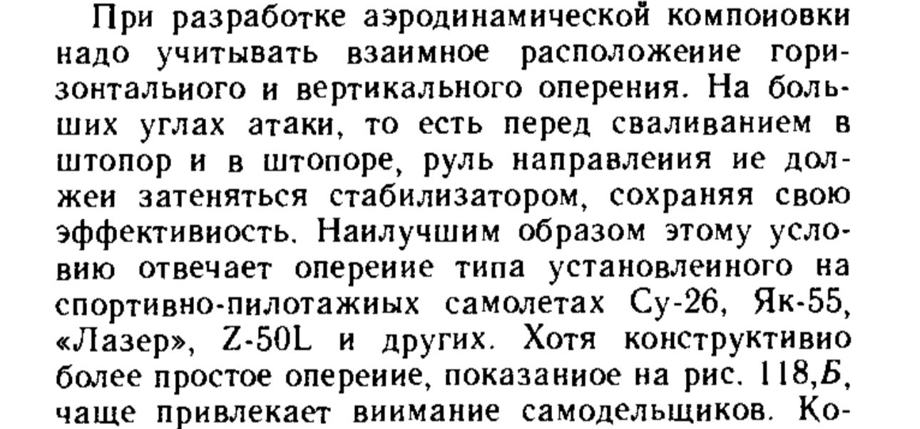

Так у него ещё и хвост неправильно сделан - только сейчас заметил.
То, что он затеняется фюзеляжем на больших углах - в штопоре будет бамбук курить.
Хвост должен торчать снизу из под стабилизатора, как у всех нормальных самолётов.
Весь фюзеляж за спиной и есть силовой элемент! Конструируется таким образом, чтобы при продольной перегрузке +15, мотор остался на месте. Ну и бронешпангоут за спиной можно сделать.

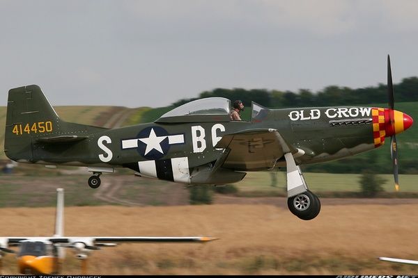

Пишуть, что у Р-51В/С ( с гаргротом), макс. скорость 708 км/ч, а у P-51D (без гаргрота)- 703, т.е. меньше на 5 км/ч. Но было ещё несколько факторов : у D, 6 пулемётов в крыле вместо 4 у В, и больше корневой наплыв с зализом, также D уже не красили, а гладкий дюраль имеет меньшее сопротивление, нежели простая заводская покраска.
Первые серии красили целиком.
Это родимое пятно всех толкачей, но эта часть проходит ровно по центру тяжести самолета, и ничто не мешает сделать там усиленные стенки, прибавив хоть два, хоть пять килограмм без потери управляемости.
Пишуть, что у Р-511В/С ( с гаргротом), макс. скорость 708 км/ч, а у P-51D (без гаргрота)- 703, т.е. меньше на 5 км/ч. Но было ещё несколько факторов : у D, 6 пулемётов в крыле вместо 4 у В, и больше корневой наплыв с зализом, также D уже не красили, а гладкий дюраль имеет меньшее сопротивление, нежели простая заводская покраска.
Т.е. разница гаргрот/капля менее 1го процента. Вспоминая, что сопротивление пропорционально квадрату скорости, можно утверждать, что гаргрот у Арго что есть, что нет.)))
Аэродинамика-наука экспериментальная, и таит в себе много загадок. Так снятие небольшой боковой створки кабины на И-153 приводило к бафтингу ГО на некоторых режимах. А казалось бы....
Но после козырка кабины и открытого проёма с человеком внутри-наверное так и есть, гаргрот играет роль предохранительную и эстетическую.
Он конечно при этом разрезает стабилизатор на две части и поэтому конструктивно посложнее.
