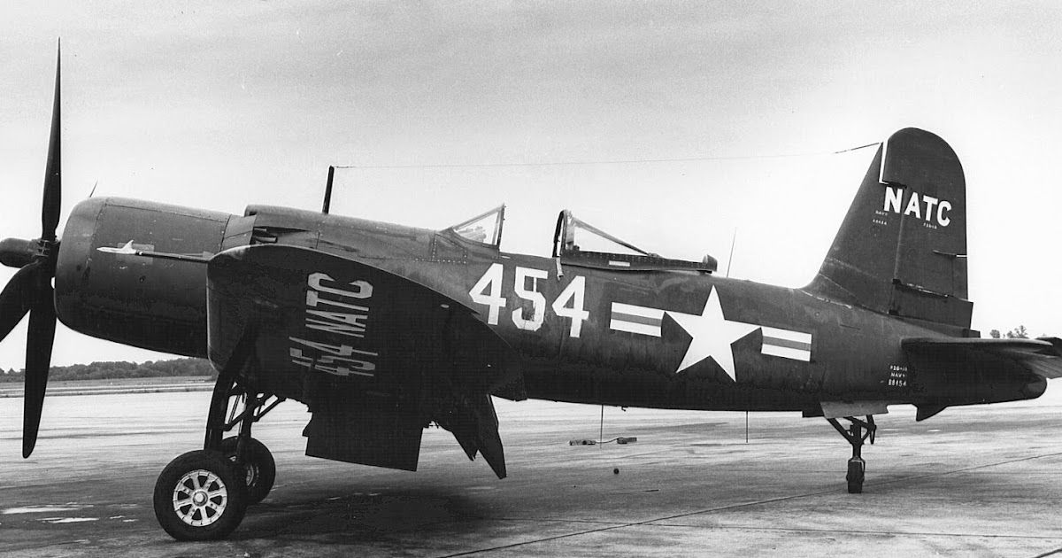

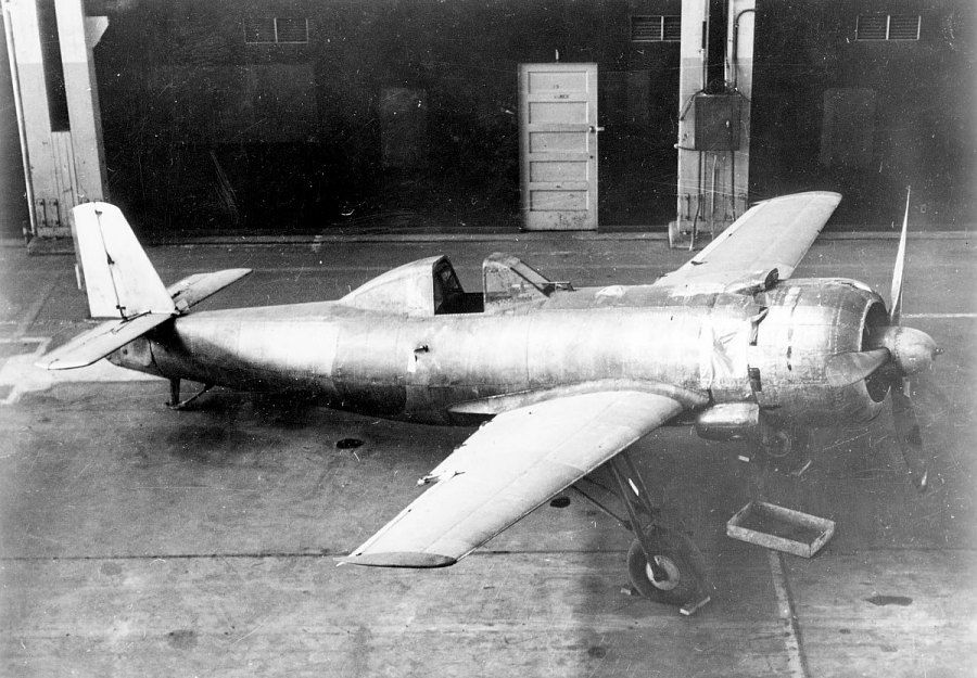

Британцы из-за плохого обзора ставили на него остекление от Спитфайра, но и этого было мало, тогда разработали каплевидный фонарь, из-за которого, к слову, пришлось упрочнять хвост. Что интересно, на F4u Корсар от гаргрота не отказались, хотя сделали несколько попыток сделать каплевидный фонарь, взяв готовый с Темпест.

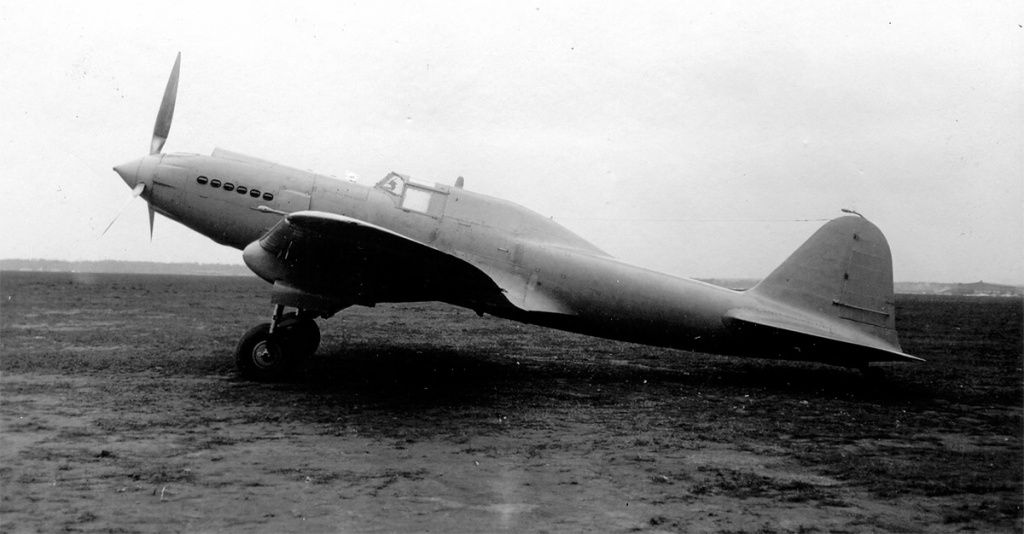

Ил-2 также мог получить развитый гаргрот, но вместо него предпочли окошко. ЦКБ-57 имел позади пилота топливный бак, и им обусловлен прямой участок. Но плавный сход - исключительно аэродинамика.

F4u с каплевидным фонарем, вроде бы, хуже пикировал.
Из-за разницы в путевой устойчивости ввели форкиль.
Худшая путевая устойчивость объяснима, кмк. Боковая проекция уменьшилась из-за исчезновения гаргрота. Потому воткнули форкиль.
Хуже пикируют более лёгкие самолёты, если из-за снятия гаргрота Мустанг полегчал, то и пикировать он стал хуже.
Имху
Имху
Пикировал хуже Корсар. Вроде бы, проблемы с устойчивостью, но не помню точно. Это собственные попытки модификации Гудиер, емнип.

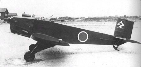

Сравнивайте b.534 - биплан с неубирающимся шасси, он прошел эволюцию от открытой кабины к кабине с гаргротом, и к кабине с каплевидным фонарем. Или смотрите на пилотажники - Як-55 против Экстры, например.

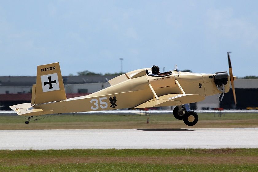

А загримированный под истребитель Фольксплан офигенен.

Так у него ещё и хвост неправильно сделан - только сейчас заметил.
Да уж, хороша альтернатива...

Ну и что неправильного в хвосте?
То, что он затеняется фюзеляжем на больших углах - в штопоре будет бамбук курить.
Хвост должен торчать снизу из под стабилизатора, как у всех нормальных самолётов.
Он конечно при этом разрезает стабилизатор на две части и поэтому конструктивно посложнее.
Но такие "сложности" - это не то что должно пугать уважающего себя конструктора.
