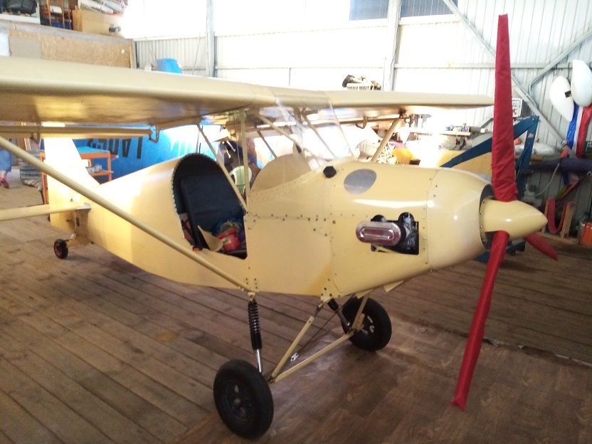

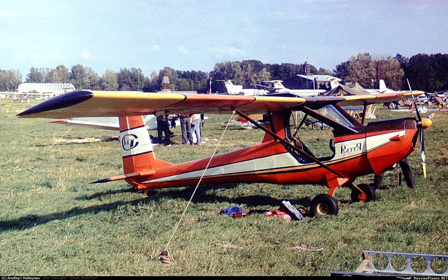

Так и есть. Наблюдал вблизи самолёт-парасоль, имевший ЛТХ несопоставимые с его внешним видом и конструкцией. Будто гравицапа была внутри запрятана! Кстати, со входом -выходом - никаких проблем. Но с "Аргошным" фюзеляжем так не выйдет.

Во! Тоже "плавник"-заголовник без длииииного "истребительного" гаргрота.)))

На Китенке МАИ-223, ровно так и произошло. При удлинении около 5, двух подкосах на консоль, контрподкосах и неубирающимся шасси, макс. качество за 12 совсем неплохо. И боковой выход куда удобнее.
Выйдет если поставить спас систему и не париться о покидании.
Этот плавник - силовой элемент.
А большой гаргрот тут не к месту так как кабина открытая.

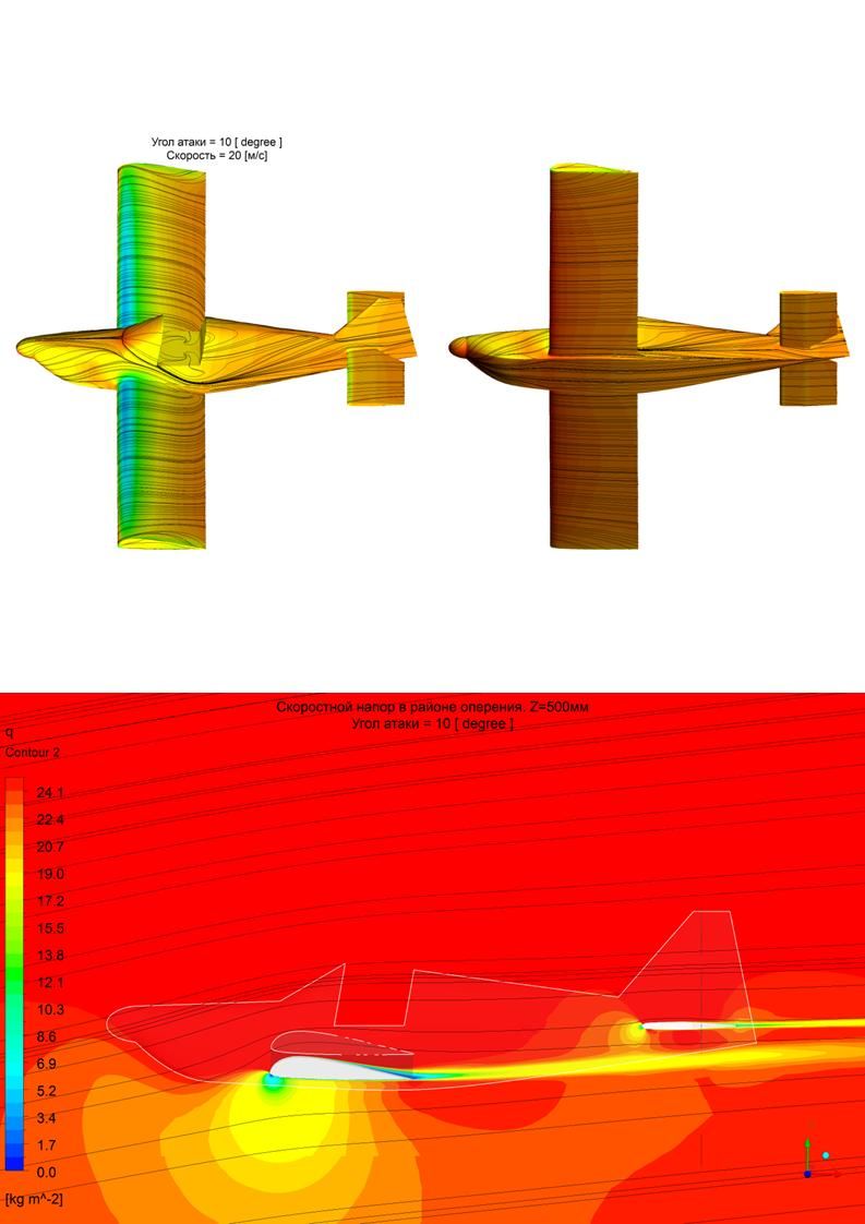

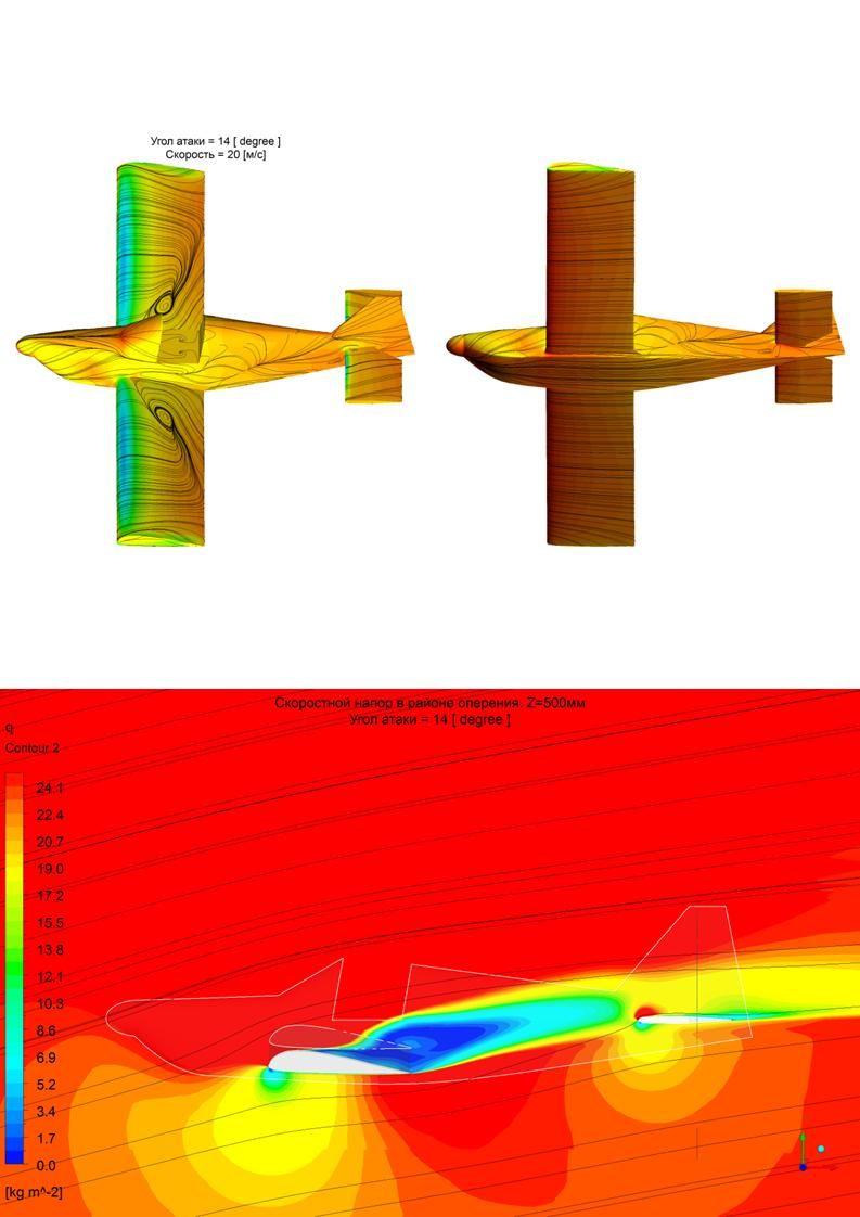

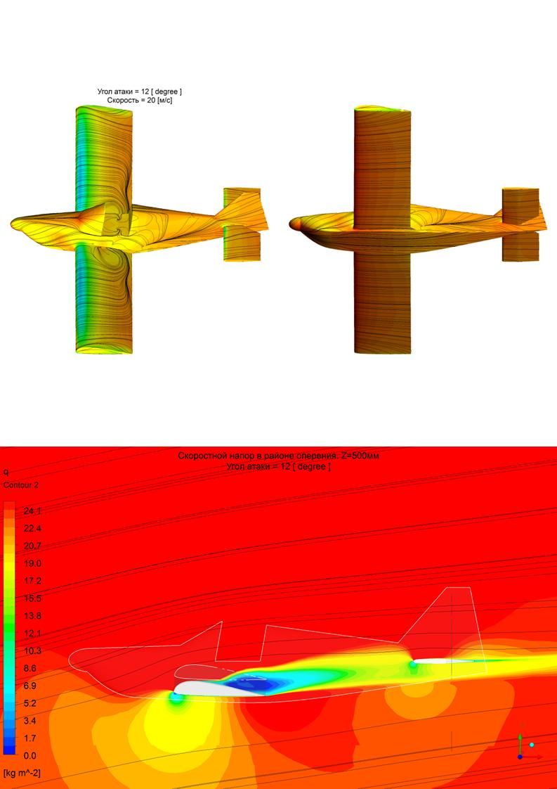

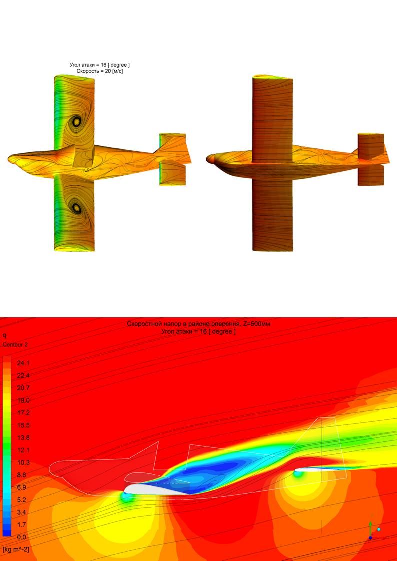

Бггг. Пробуйте модель и посмотрите на замечательный вихрь который генерит козырек в открытой кабине. На дозвуковых скоростях так и будет. Сдвинутый фонарь на истребителях ВОВ отжирал скорость только в путь, никакого "перелета" потока с козырька на гаргрот не было и в помине. Чтобы не было за головой "области низкого давления" и ставились заголовник, или "плавники". Нужно просто их грамотно проектировать/делать тогда никаких ужОсов не будет. Благо нынче можно программно "продуть" модельку.
Конкретно на Арго могучие плечи пилота торчат ширше гаргрота. Поэтому продувать надо с Афонасием в кабине 😁
Открытая кабина конечно заметно увеличивае сопротивление и съёдает скорость. Гаргрот всего лишь сглаживает завихрения. Не сразу конечно. Но к вертикальному оперению поток подходит заметно "выровненный", что повышает эффективность Г.О., в сравнении с самолётом без гаргрота.
Все зависит от многих вещей. Я уже упоминал про профили Кляйна-Фогельмана со "ступенькой". Да и выше несколько примеров дали, где гаргрот ужали до заголовника, плавника. Вполне можно урезать "истребительный" аргошный до подобных решений. Главное, условно, обеспечить безотрывное обтекатие.
Имху
Да уже делал моделирование Fa-Fa.
К сожалению, не все картинки пережили перенос форума. 🙁 И ничего у него там не торчало, окромя кумпола головы. Видимо и "Арго-02" (как и "Кри-Кри") не для всех подряд подходящ, а для людей не выше среднего роста и средней же комплекции.😉
