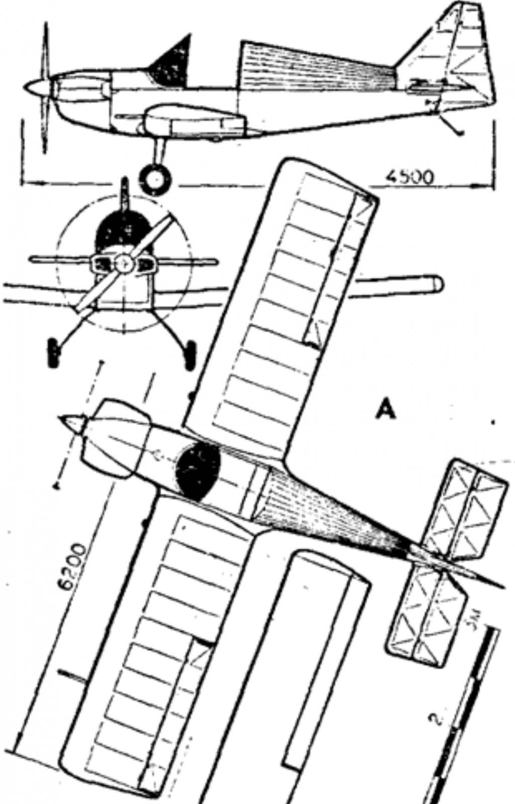

🤓Угу! Хорошо быть таким всёвидящим! И видеть и нормальные, и касательные напряжения в цифирях, в нескольких расчётных случаях....
В каких расчётных случаях не хватает информации о напряжениях?
На 4,5g при MTOM 230кг:
В верхней полке лонжерона возле опоры фюзеляжа 5600 кг, которым нужно минимум 16 см2 сечения сосны без коэффициента безопасности,
который, кстати говоря, в расчётах МК по Арго написали для красоты в начале, но в расчётах нигде не применяли 🙂
Верхняя полка задней части нервюры:
Сечение 5мм на 10мм, длина в самой нагруженной части примерно 90 мм.
Это 175 кг на сжатие и 129 кг на устойчивость.
Если ЦД будет в центре задней части нервюры, то полка получит 120 кг на сжатие,
которые она выдерживает, опять же, без коэффициента безопасности.
И ещё, вы бы сначала озвучили целевые характеристики для расчёта, а потом уже можно порассуждать на тему того где и сколько не хватает.

Это не напряжение, а сила. С какого ....уя 4,5 g? Так захотелось? В каком расчётном случае? А в лонжероне стабилизатора? А касательные в стенке лонжерона, в обшивке? Схемы нагружения где?
И на 5600 кг, нужно не 16 кв.см., а 14,5 , но возможно и меньше, если в приложенной мною выше таблице из РДК-43 видеть не фигу.
Вот я и писал о том, что разглагольствующие о недостатке прочности, ничего сами не считали должным образом! 😡
А я "Арго" строить не собираюсь вообще, поэтому готовить данных для расчёта, мне ни к чему.

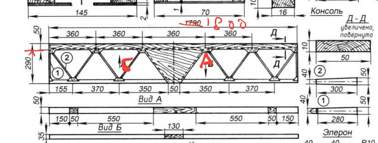

...у Арго не было подкосов на стабе...

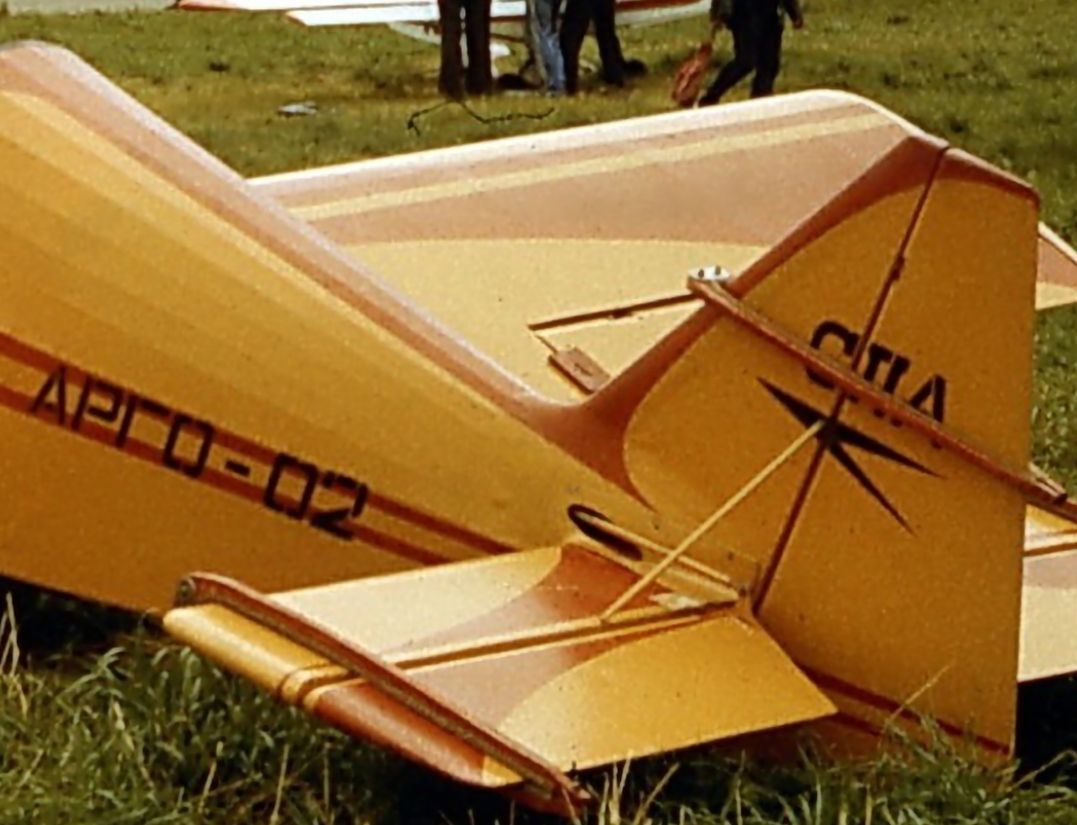

Не считал, но наверное у большей половины самодельных Арго есть подкосы на горизониальном оперении. Как и на самом первом.
А он есть в чертежах?
Лонжерон стабилизатора сечением 50×10 в чертежах конечно же есть.
Только там виды А и Б перепутаны, а вид Д не в том месте.
Но в целом чертеж норм 🙂

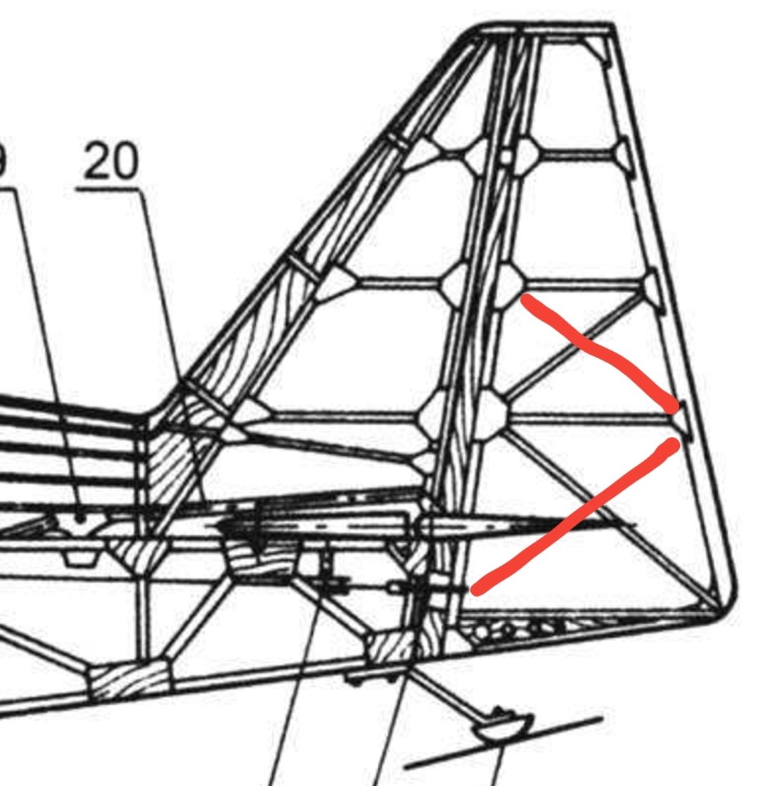

...Здесь про конструкцию планера на базе Арго...
Диагональки руля направления не по фен-шую. Я бы их прокинул от узла крепления тросов. Чтобы диагональка тоже передавала крутящий момент.
Глянул после многодесятилетнего перерыва эти расчёты в М-К. Да, эксплуатационная перегрузка маловата. Для некоторых самолётов она бы и ничего, но "Арго" мог её запросто превысить. Однако автор решил для упрощения принять равномерное распределение нагрузки по размаху, которое даёт завышение момента в корне примерно на 6%. Но всё равно, маловато будет.
В плане модификации, чтобы не менять размеров других деталей, лонжерон можно сделать из 8-9-ти ясеневых планок, что позволит увеличить прочность на сжатие на 25%.
Да ты шо)) а в чертежах ни намёка про это)), хотя в описании написано как вариант и подкосы)). Вот не помню с МТ 10 в Тушино были подкосы?.хотя даже прикидочно выдерживает свои нагрузки, это по большому счёту двух лонжеронный свободнонесущий стаб.

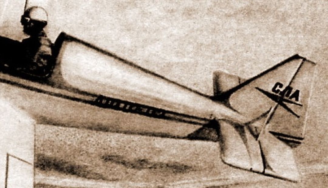

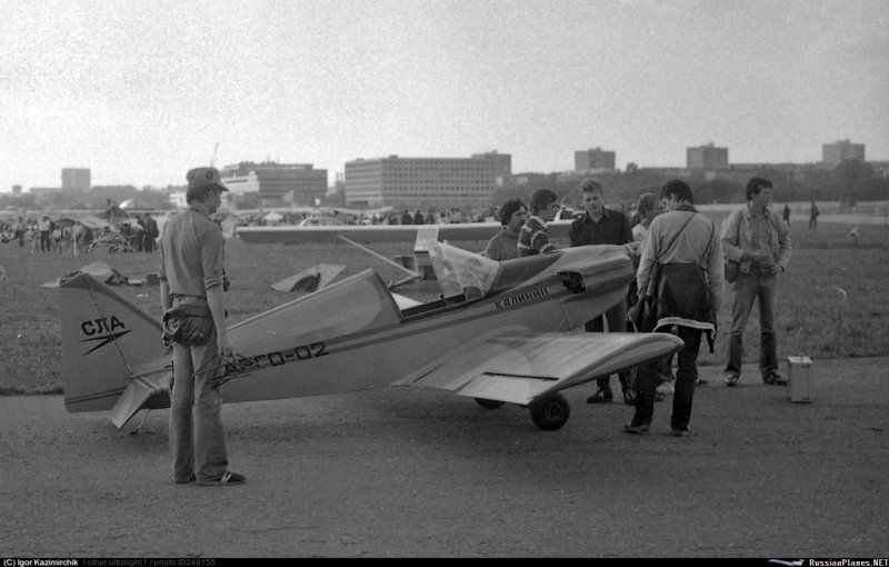

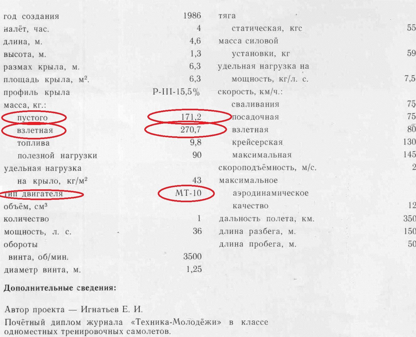

Судя по первой фотке, подкосов небыло. И похоже стоял редуктор, потому как ось винта выше. Или так кажется?
Судя по второй картинке, редуктора небыло. Хотя тут и габариты меньше указаны.
А если редуктор был, то почему в характеристиках такой маленький пропеллер. Обороты 3500 об/мин для Урала/Днепра без редуктора - то что нужно.
Наверное вносили изменения постоянно, вот и путаница.
Получается сначала было без подкосов, а потом появились. Наверное не просто так.

От крепления консолимм
0​
100​
110​
255​
403​
552​
700​
848​
996​
1145​
1293​
1441​
1589​
1738​
1886​
2034​
2182​
2331​
2479​
2627​
2775​
Перерезывающая силакг
436​
421​
419​
396​
373​
350​
326​
303​
280​
256​
233​
210​
186​
163​
140​
117​
93​
70​
47​
23​
0​
Изгибающий моменткг*м
606​
563​
559​
499​
442​
389​
339​
292​
249​
209​
173​
140​
111​
85​
62​
43​
28​
16​
7​
2​
0​
Сжимающая нагрузка на верхнюю полку (95% изгибающего момента)кг
5266​
4446​
4384​
3895​
3428​
2994​
2592​
2221​
1881​
1571​
1290​
1039​
816​
621​
453​
313​
199​
111​
49​
12​
0​
Напряжениекг/см2
329​
370​
379​
349​
319​
290​
262​
234​
208​
182​
157​
133​
111​
89​
69​
51​
35​
21​
10​
3​
0​
НапряжениеМПа
32.3​
36.3​
37.1​
34.2​
31.3​
28.5​
25.7​
23.0​
20.4​
17.8​
15.4​
13.1​
10.8​
8.7​
6.8​
5.0​
3.4​
2.1​
1.0​
0.3​
0.0​
5% изгибающего момента для заднего лонжеронакг*м
30​
28​
28​
25​
22​
19​
17​
15​
12​
10​
9​
7​
6​
4​
3​
2​
1​
1​
0​
0​
0​
Сжимающая нагрузка на верхнюю полку (5% изгибающего момента)кг
507​
471​
467​
418​
370​
325​
283​
244​
208​
175​
145​
117​
93​
71​
52​
36​
23​
13​
6​
1​
0​
Напряжениекг/см2
322​
299​
297​
265​
235​
207​
180​
155​
132​
111​
92​
74​
59​
45​
33​
23​
15​
8​
4​
1​
0​
НапряжениеМПа
31.6​
29.3​
29.1​
26.0​
23.0​
20.3​
17.6​
15.2​
13.0​
10.9​
9.0​
7.3​
5.8​
4.4​
3.2​
2.2​
1.4​
0.8​
0.4​
0.1​
0.0​
(напряжения лежат в допустимых пределах)
Таким образом, в предположении, что 5% нагрузки берёт на себя задний лонжерон, конфигурация Арго действительно имеет предел прочности для перегрузки чуть выше 4,5g по показаниям акселерометра.
Однако это справедливо лишь при центровке не дальше 18% САХ от ЦД.
А ГО имеет избыточную прочность на изгиб - подкосы там выглядят, мягко говоря, излишними.
Таки можете летать и радоваться 🙂
...ГО имеет избыточную прочность на изгиб - подкосы там выглядят, мягко говоря, излишними...
Предположу, что подкосы на Г.О. дабы задний основной лонжерон стабилизатора, закреплённый только в одной точке, не скручивался винтом относительно переднего тонкого лонжерона стабилизатора, раскреплённого в двух точках широко и основательно. Может пригодиться при потере руля высоты с одной стороны или при обрыве одного троса управления.
Имхо естественно.
