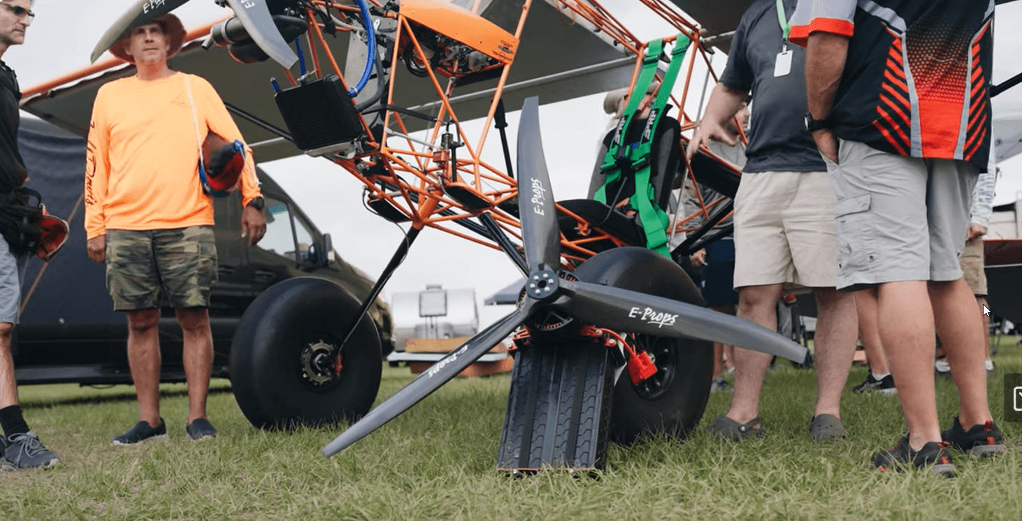

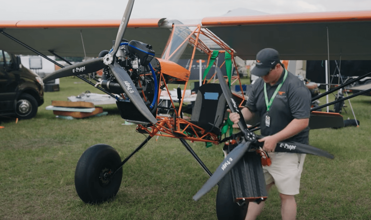

Надо же так извратить идею красивого классического деревянного Арго, впиндюрить ему четыре электро вентилятора заместо классического двигателя внутреннего сгорания. Понимаю, если бы обсуждали какой-нибудь кибер-мульти-дрынолёт, но это же Арго! Я обычно думаю прежде чем писАть, а Вы?
Два раза КУ за кри-кри. 4 мотора и ноль проблем.
Тут liuciole мучали. Перегревается. Давно правда:
Bare cells (batteries): 54000 grams (118 pounds)
Motor and controller: 5500 grams (12.1 pounds)
Propeller: 2500 grams (5.5 pounds)
Mounts and brackets: 1500 grams (3.3 pounds)
Cables and connections: 500 grams (1.1 pounds)
Engine covers: 500 grams (1.1 pounds)
Instruments, systems RCOM, various: 3500 grams (7.7 pounds)
Subtotal: 68000 grams (a little over 149 pounds)
Такие простые мотора. 4 штуки. До 10кВт. Каждый...
Самый главный параметр не указали - сколько ампер-часов будет в этих батареях?
>> With the 118 pounds of batteries now on board, the airplane has more than one hour endurance
Вот в чём энергию надо измерять - в часах индуренса...
Просидел в офисе 8 часов - отэндурил своей мэндэй - получил зарплату...
