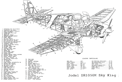

Есть такой самолет Jodel sky king.
С мотором 0- 200 (100лс) везет троих!
Полезная нагрузка 358кг.крейсер 200.
Есть уже цессны 150 которым мотор О-200 заменили на Р912.Говорят летит не хуже а расход меньше.И разбег короче))

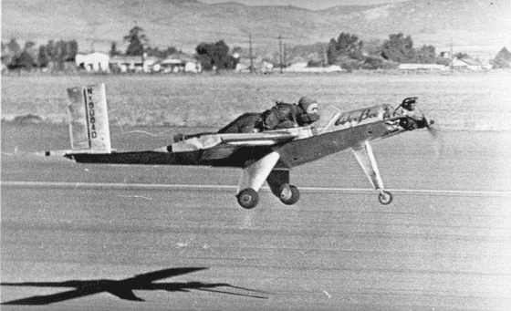

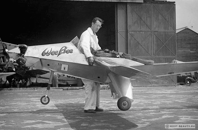

WOODY'S PUSHER
по моему еще не обсуждали. чудо а не самолет.
Как вариант....🙂
" .....самолёт-малютка «Джуниор» или «Малыш». Его размах крыльев – два метра семьдесят сантиметров, длина три метра сорок сантиметров, а максимальная скорость - двести сорок километров. "
