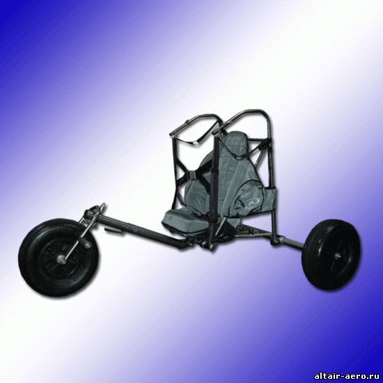

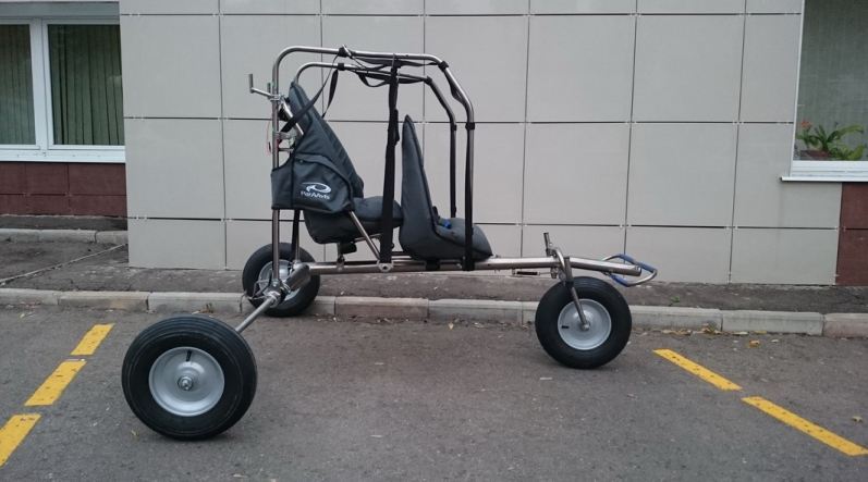

Коллеги, а что думаете про использование в качестве основы тележки паралетные (скат например) он титановый прочный, сразу есть вилка, большие колеса, сзади рессора . Осталось сделать пилон и подкос. Какие могут быть подводные  камни ?
Дельте оградка не нужна, дуги не нужны, и пассажир на делталетах сзади либо сбоку но не спереди, как на паратрайках. Дельте нужна другая тележка. Можно конечно и паралетную переделать, перепилить, приспособить, но по-моему проще и правильней телега сразу заточенная под дельталет. В-общем требования к телегам разные, вот и весь подводный камень
Это нано тележка - значит одноместная. в 99% используется парамоторный мотор, у которого, естественно, ограждение съемное и разборное.  паралетная тележка имеет титановую рессору, вместо хлипкой пирамидки ( или тросиков), плюс аммортизацию. В целом сделана на авиационном предприятии. Вот например, вес без переднего сидения и дуг вокруг них - порядка 17 кг, при этом рассчитана на двоих + мотор.  У меня была такая - очень крепкая, а разбирается со снятием мотора до состояния трубок в мешочке за считанные минуты. Тут лепить и способить только пилон и подкос. Мотор с баком - любой параматорный ставится на быстросъемные крепления.
Вот еще более легкая паралетная тележка
