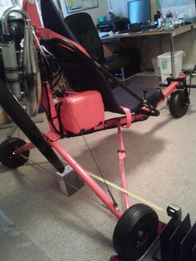

А что это вы ребята меряться начали? Никак к весне дело идет  🙂  На моей вот 1415мм ну и что? Мелочи а приятно  ;D
