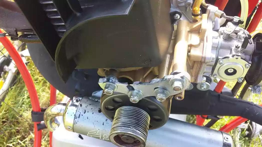

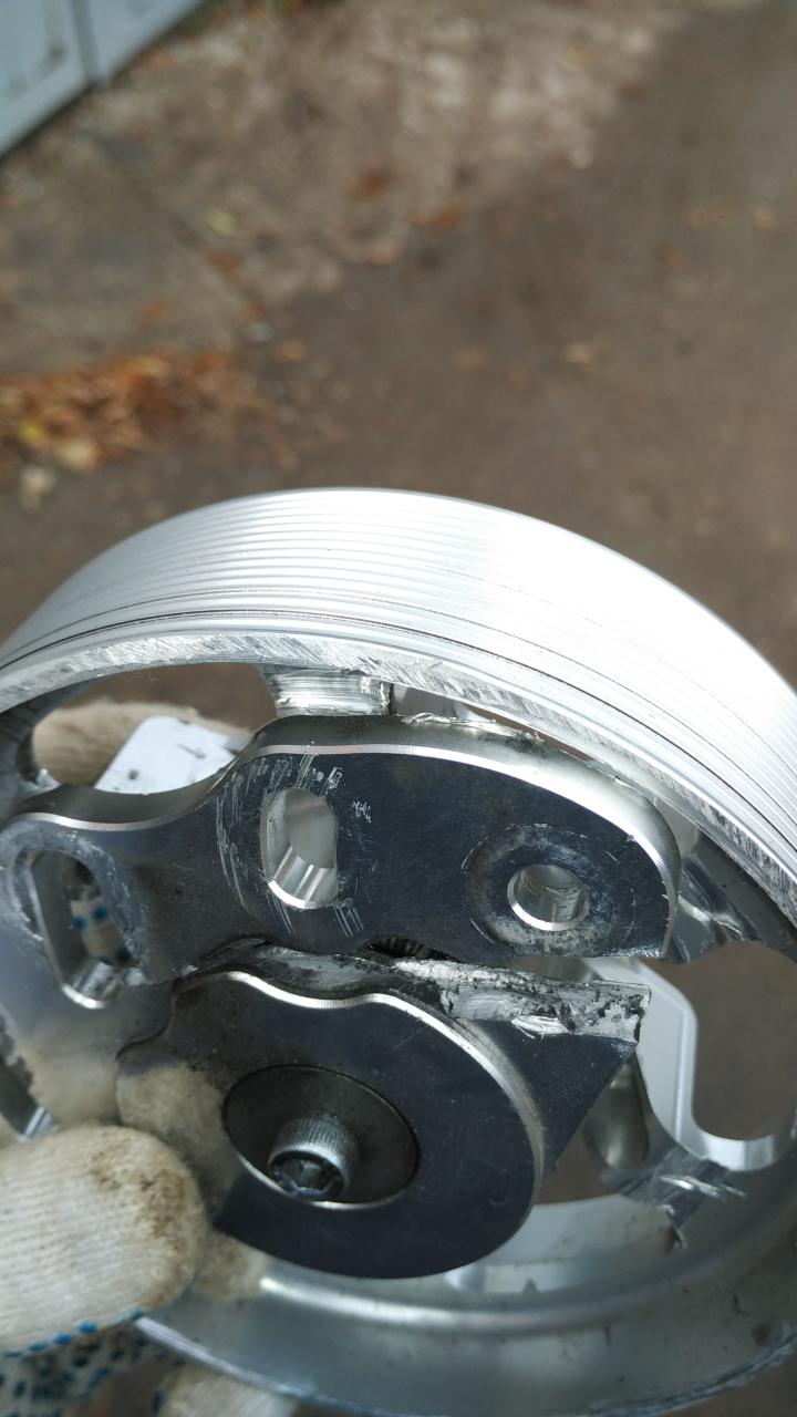

и к стати про 190й- народ пишет про такую бяку: https://paraplan.ru/forum/post/1932783
какая то вредительская конструкция... всего узла...не пойму- ось к кронштейну одним болтом притянута? а вы еще на него и большой пропеллер...
