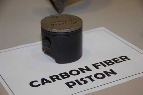

На тему композитов в двигателе...
Поршня и шатуны желающие могут склеить 🙂
MiG17_RUS сказал(а):
@ jbiplaneдобрый день!! если в качестве бреда.........использовать сьемную камеру сгорания для 2Т из кварца.........да может и саму гильзу тоже
Лет 10 назад на выставках стали появлятся поршни из карбона. При использовании совместно с карбоновыми гильзами , не требуются поршневые кольца...
патент на эту тему есть
Patent US6044819
Но что-то все заглохло...
