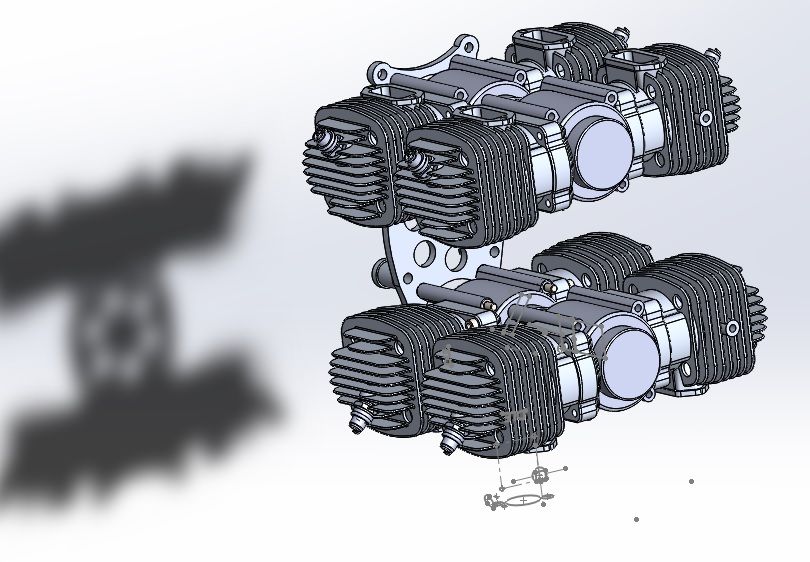

Мы делали 4 цилиндровый спаркой 2 оппозитов муфтой, наружная часть которой является поликлиновым шкивом для редуктора.
700 кубовый моторчик мощностью 50 л.с. без резонатора, но с редуктором весит 19,6 кг. Резонатором с него можно кратковременно выжать 80. Так можно спаривать все наши 2-тактные оппозиты с объёмами 90, 120, 141, 183, 210, 236, 294, 350, 400 кубиков.
236 и 294 стандартной конфигурации всегда есть в наличии. Но любой заказчик хочет чего то нестандартного, допиливаем.
Тогда и  счетверенный можете сдюжить... 40 кг .100-160 сил-хорошая цифра...
Немножко критики ...Заходил на ваш сайт - цен нет - как , хотя бы прикинуть бюждет подобного ? Да и рендер раздражает - выложили бы пару реальных форок - а то можно подумать, что виртуальная контора....
    78,2 КБ · Просмотры: 89
Это разумный вопрос. Мы когда проектировали одноцилиндровый двигатель с использованием тех же поршневых что и на нашем рядном то же думали унифицировать часть деталей картера. А оказалось это категорически не оптимально по трудоемкости, сложности, цене и весу. Поэтому картра рядного и одноцилиндрового мотора не имеют ни одной одинаковой детали. Ни одной одинаковой приспособы.
Вот такая унификация.
Возможности модульности на практике очень ограничены.

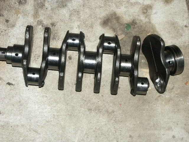

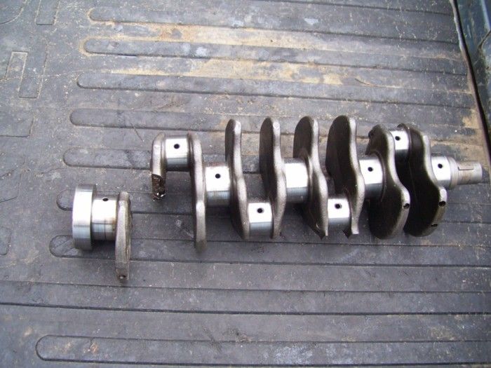

bez_bashni сказал(а):
Не занаю , что вы в летературе вычитали - но от нагрузки валы ломаются ближе к месту отбора мощности...
интернет прямо не пестрит картинками поломанных коленвалов поэтому сделать статистику затруднительно. Тем не менее валов поломанных "попалам" как минимум не меньше.
ровно под фоткой вашего вала на том же сайте висит вот такая:
crank-jpg.102216
вот другая история:
вот еще:
file.php
вот еще:
вот по щеке шкива:
ну вот:
так что как минимум бывает по разному- но поломки со стороны нагрузки редкость. при моем поиске мне попалась всего одна и на ней похоже такой же вал. видимо или насилуют этот мотор как то особо извращенно либо что то еще не конструктивное.
ну там первое фото "запланированное" место облома, косяк конструкции. или нерасчетная нагрузка. Второе фото место разрушения рядом с местом отбора мощности
