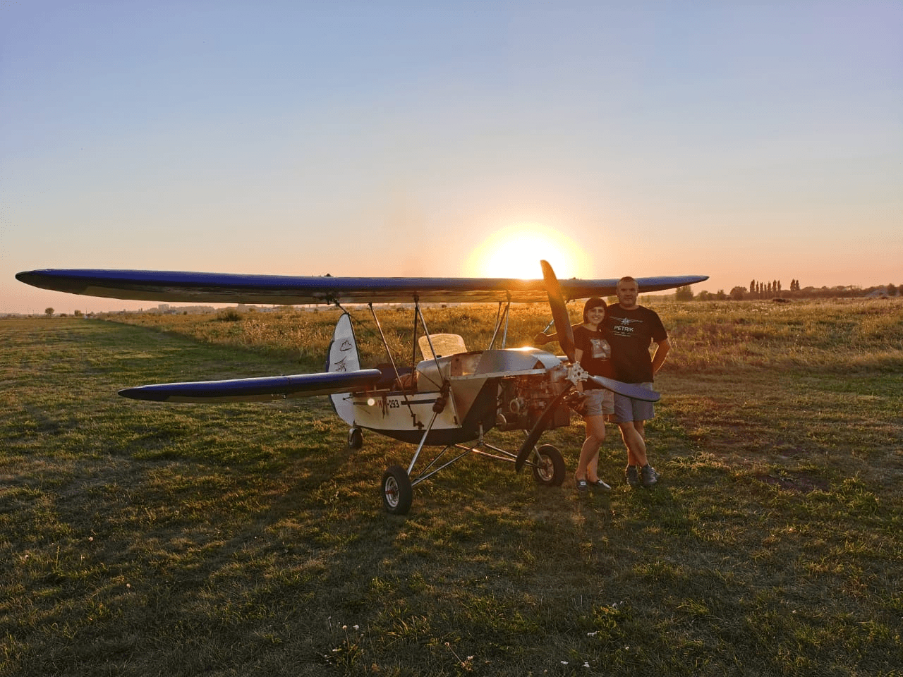

Этот летный сезон для моей блошки был очень удачный.Хоть летаем мы круглый год но с апреля по ноябрь активно.За это время самолетик налетал 150 часов без единого отказа и поломки.Как иномарка лил только бензин с маслом и в полет.Один раз попал в шквалестое усиление ветра.Испытал всю прелесть жестокой болтанки,невесомость,дикие крены,подкидывание вверх на десяток метров.Сделал вывод привязные ремни должны быть хорошими и затянутыми.Блошка с честью выдержала это испытание.Ни разу не было чтоб не хватило управления все контролировалось на пять с плюсом.Два дня назад устроил в закрытие сезона полетик на 150 км,хотел больше но забыл масло а так планировал подсесть на АЗС.Жаль не увидел округленные глаза автомобилистов.За эту дистанцию было 6 взлетов и посадок ушло 20 литров бензина.Вот как то так.Чем больше летаю на блошке тем больше хочется.Хочу поблагодарить моего друга Алтухова Алексея что он сделал для меня такой чудесный самолетик.

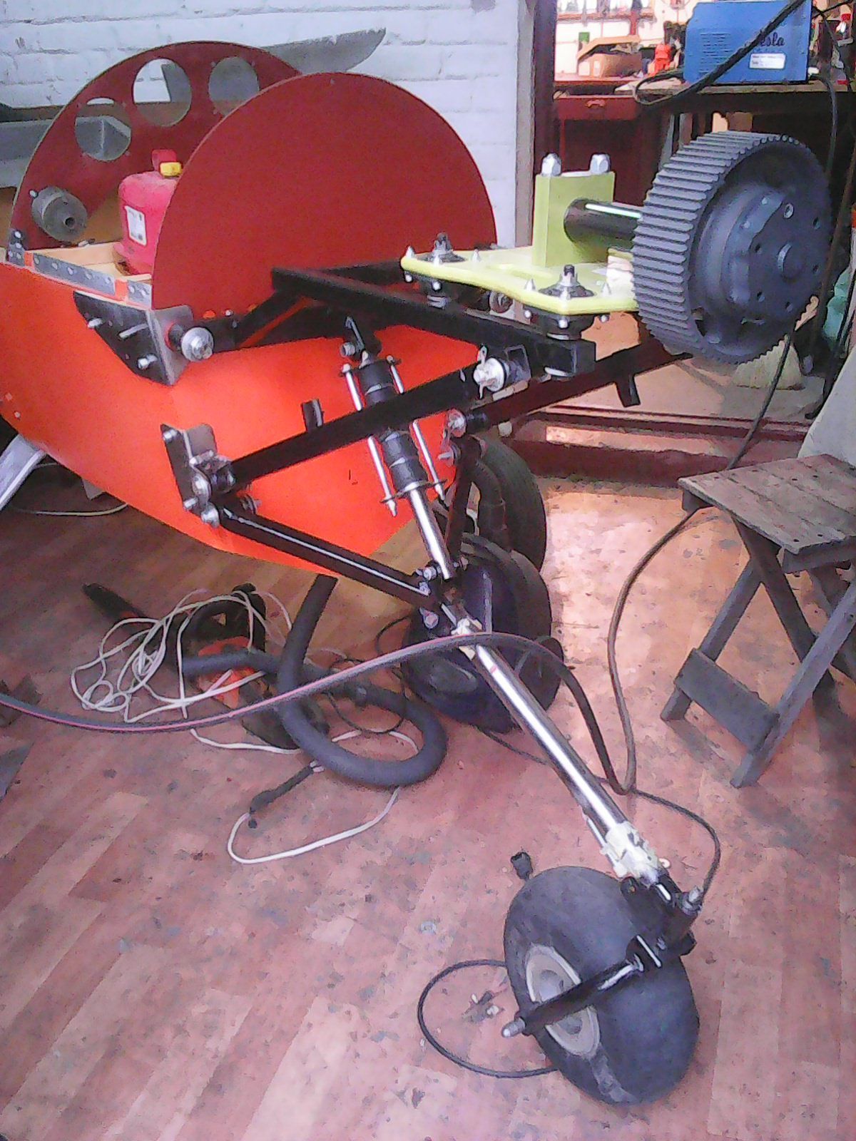

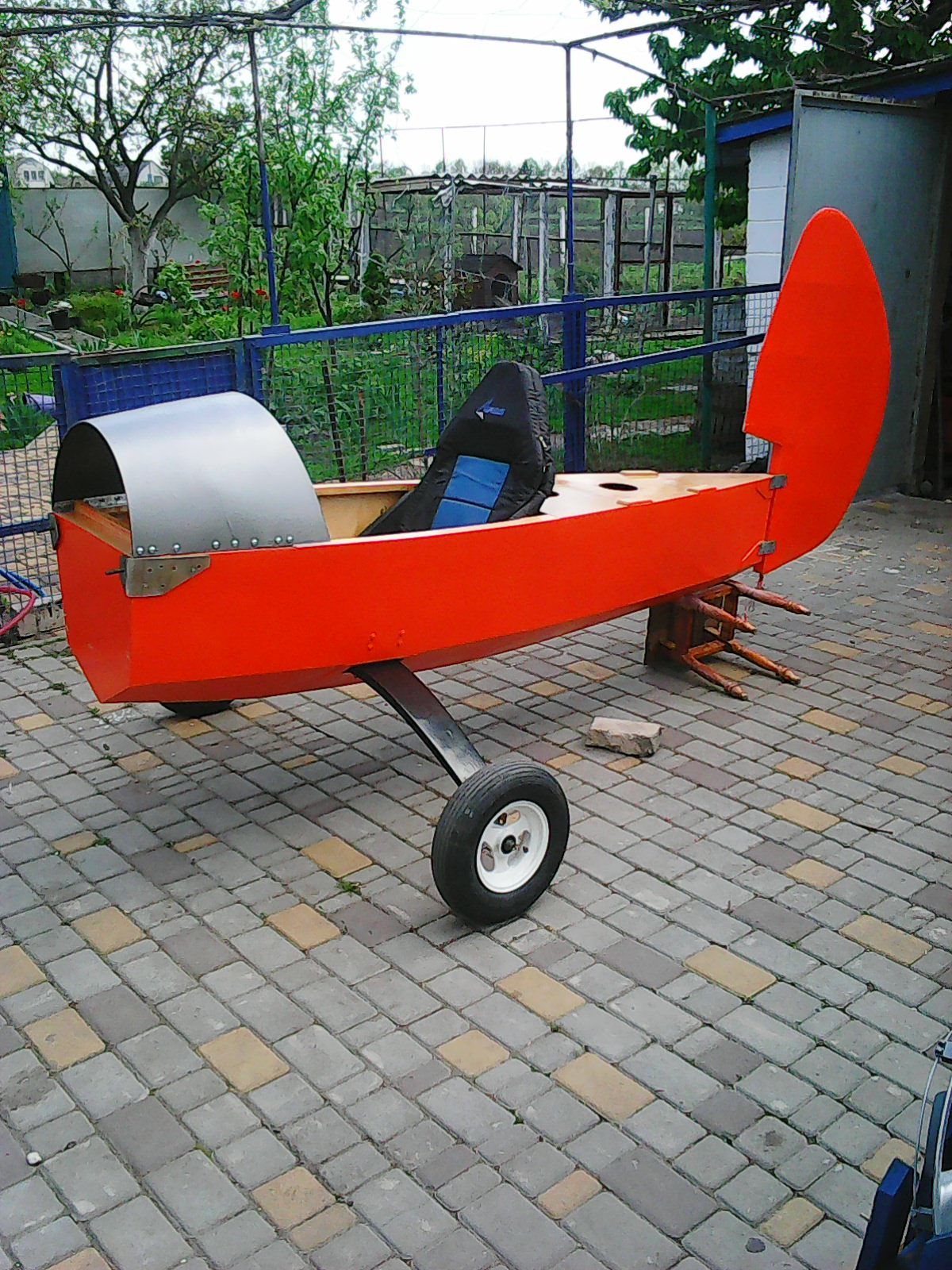

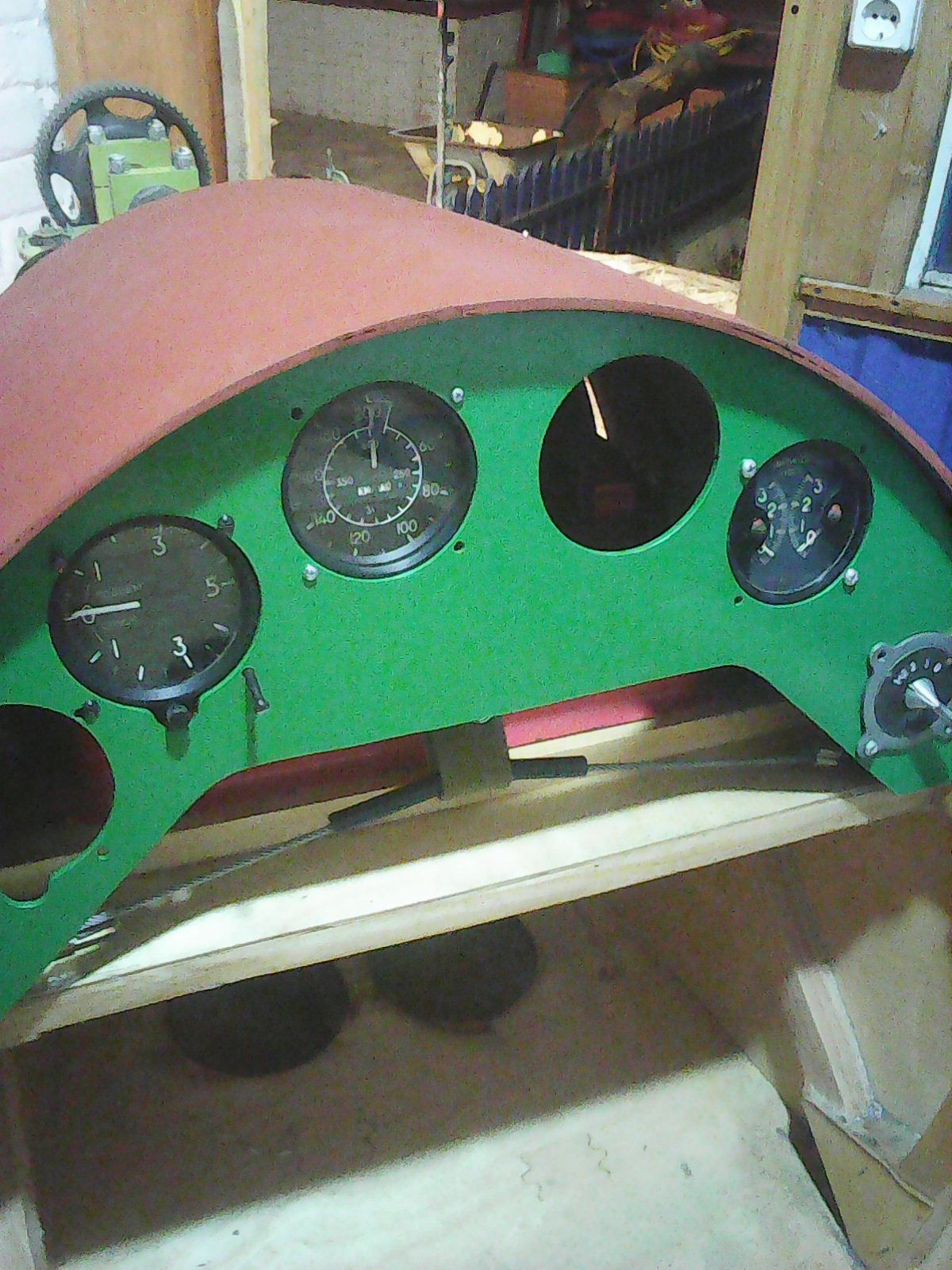

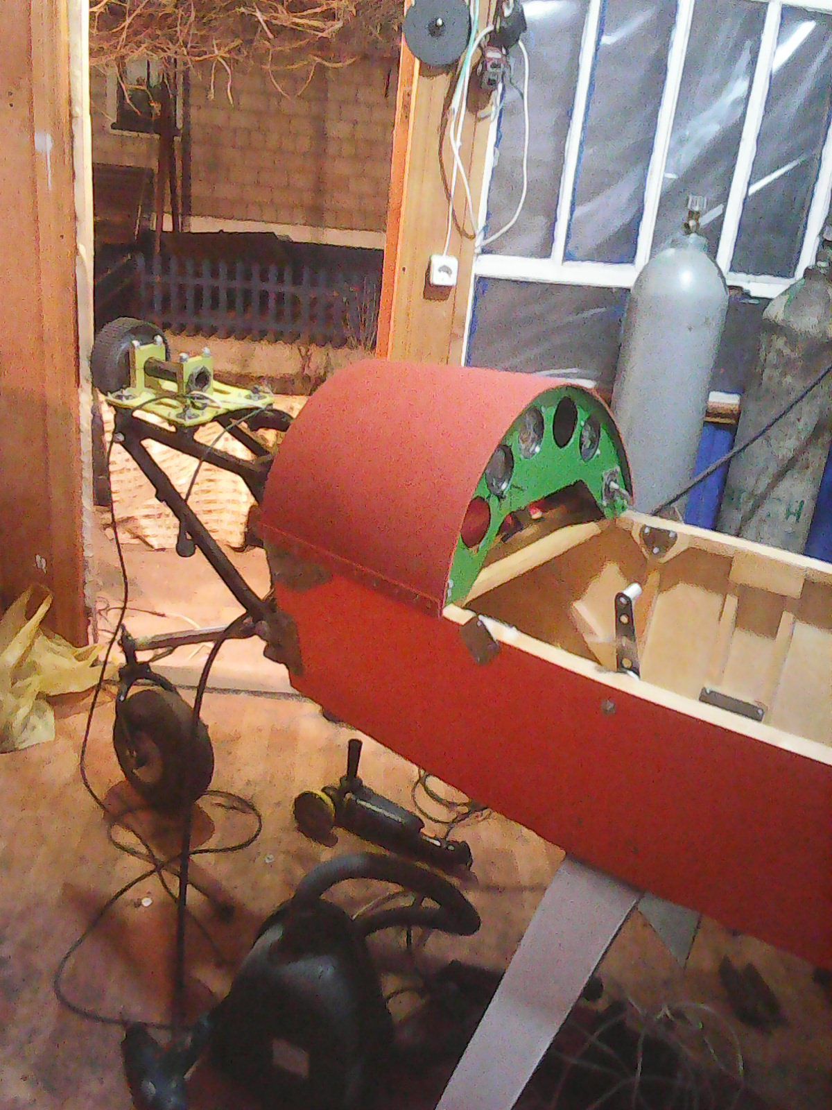

Планировал уже летать, но из-за мирового коронабесия завис за границей на 5 месяцев. После этого вахта на севере 6 месяцев. Cтрою дальше. CЕЙЧАС время есть.
Здравствуйте Андрей! Как ведет себя пирамидальное шасси? Живу в Крыму.
Вообще без вопросов.Великолепно. Этот самолет не любит излишней мягкости.Мой друг на своей блошки будет загрублять шасси.Но это касается блошек с задним колесом.
