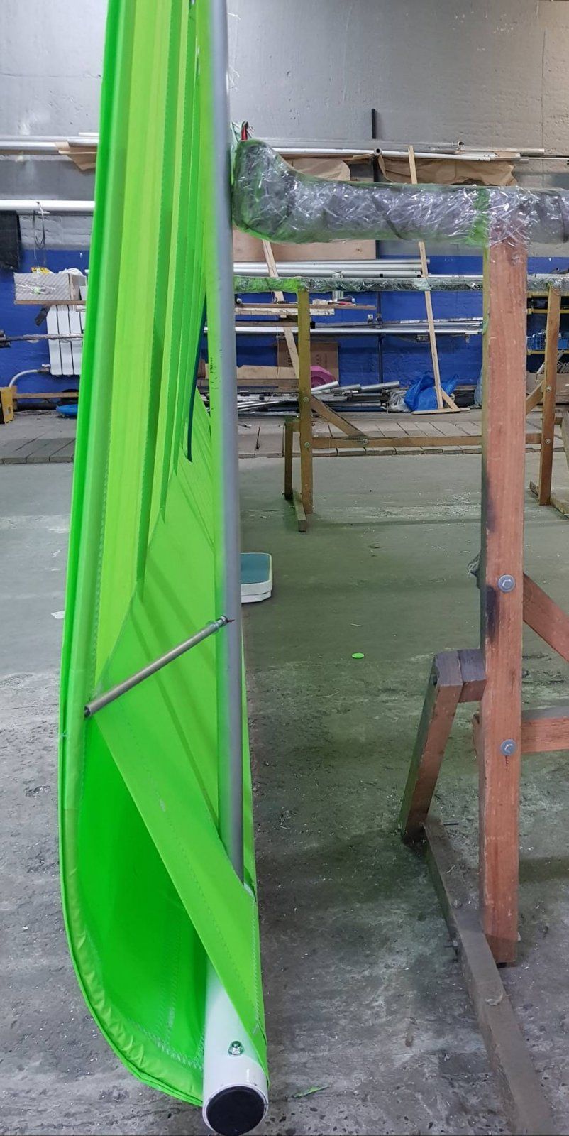

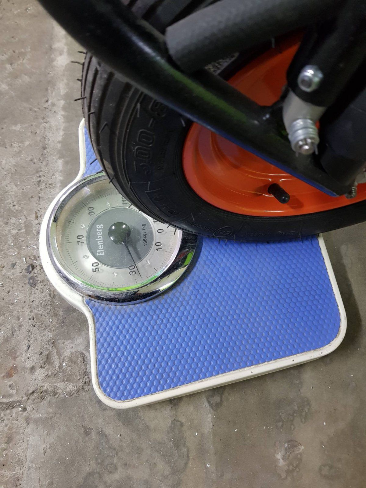

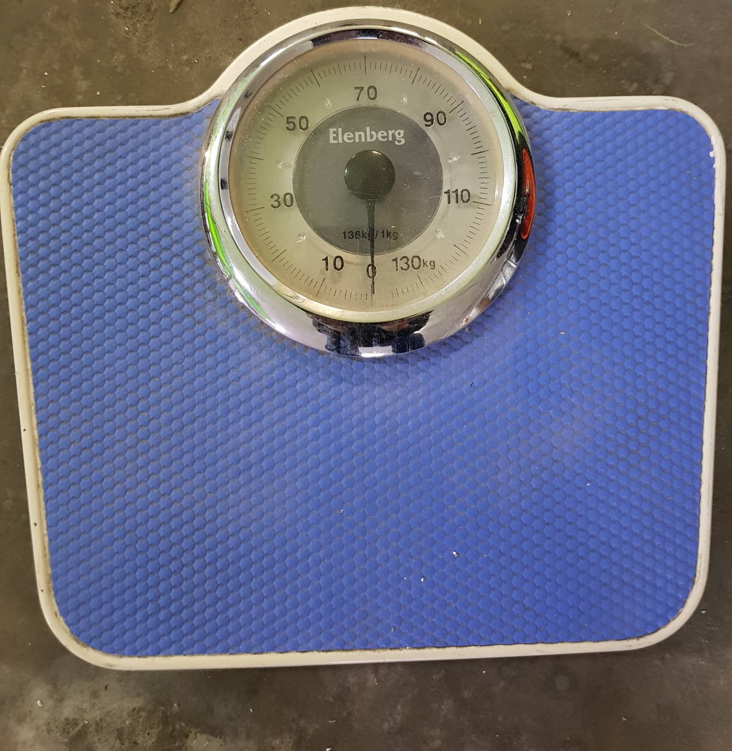

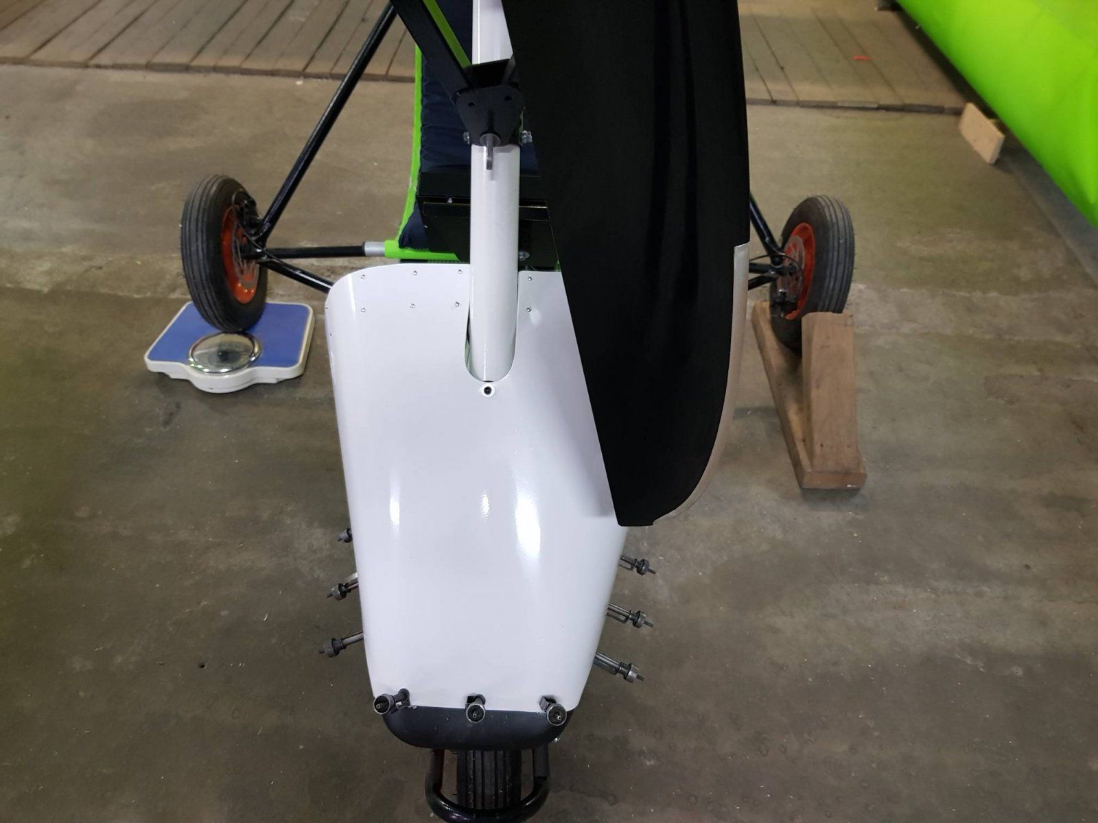

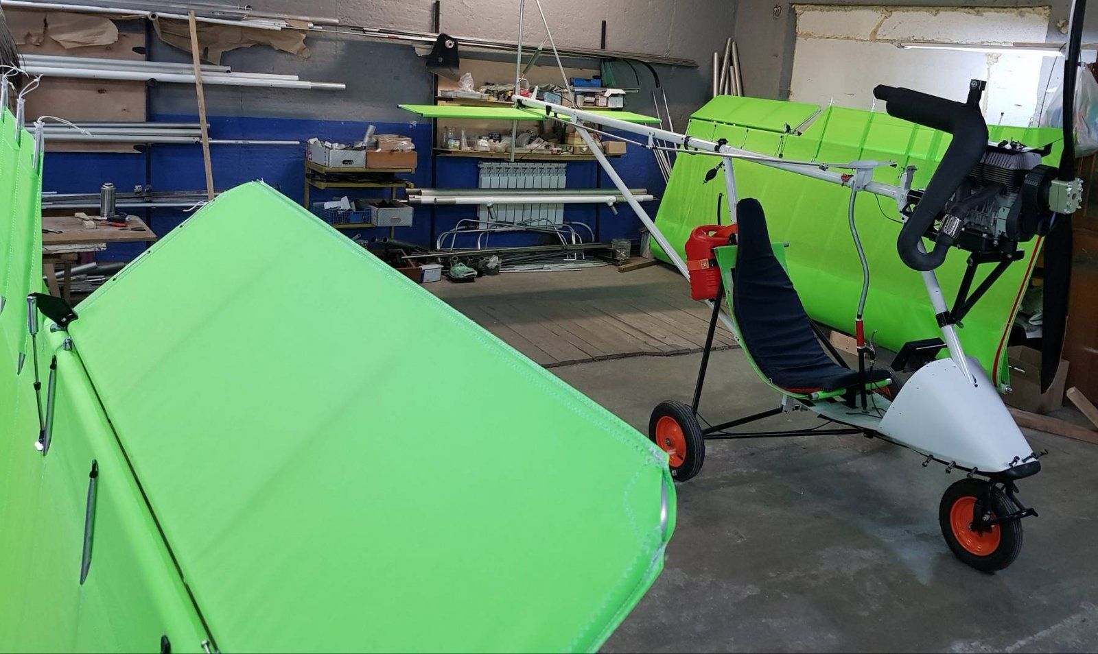

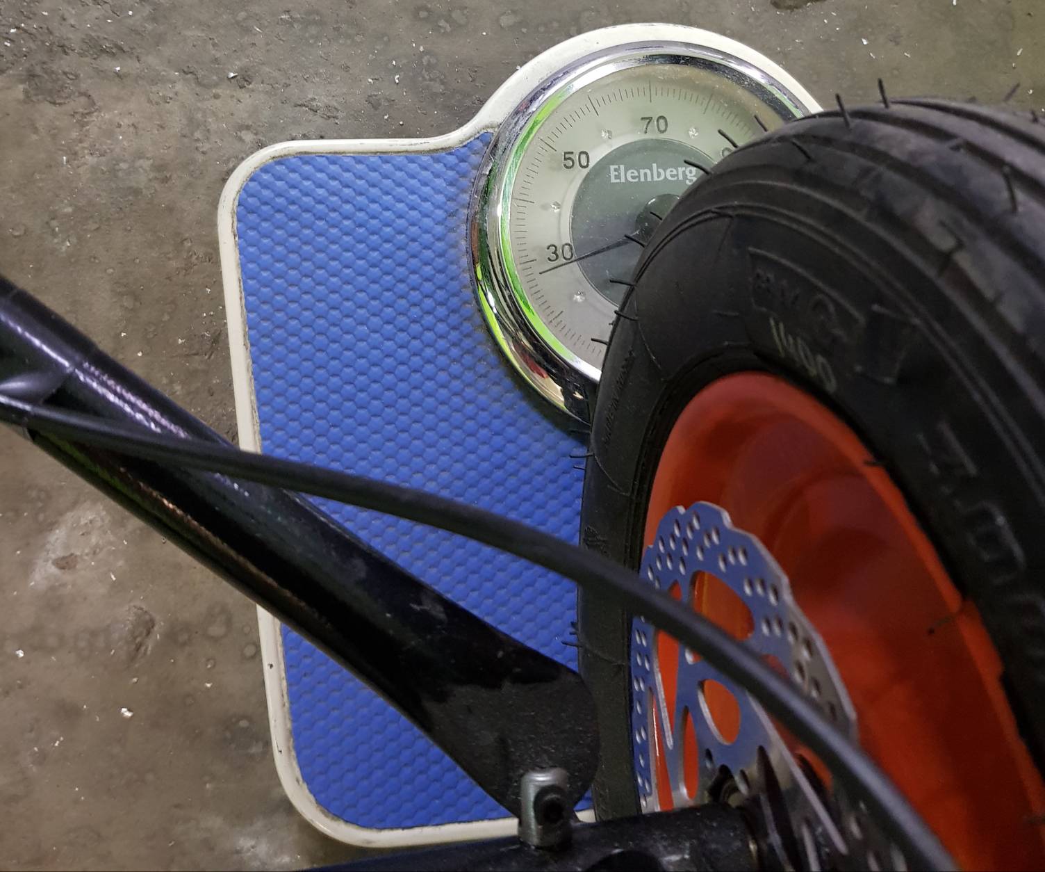

Я угадал, после этого видео найдутся любители -мягко скажем-"исследовать" тему веса. И подготовился. У меня в мастерской в стадии завершения самолет с РМЗ-500.
Сегодня поставил его на весы. Собирать с крыльями лень, ни к чему, взвесил все по отдельности. Фото прилагаю.
Расчет такой, правая и левая стороны показывают по 28кг, носовая со снятыми РП и РВ =27,5кг, в сумме РП, РВ, обтекатель кабины =4кг, дуги рамки кресла с Рудом=1кг, крылья по 12кг, итого 112,5 кг. Порадовался. Позже вспомнил, забыл про подкосы. Они весят в сумме 5кг. Итого вес пустого 117,5кг.

Если посмотреть самолета то нет блин одни трубки да ткань, откуда столько набралось то 🤔
Фото взвешивания прикладываю.
Плоскости в этом варианте на 1 кг тяжелее ( каждая), диаметр труб увеличен переднего лонжерона с 45 до 50х1,5мм, стенка заднего толще до 2мм.
Вообще-то, там только мотор РМЗ-500 весит около 40кг. В варианте с РМЗ-250, Симонини самолет весит 98-105кг.
