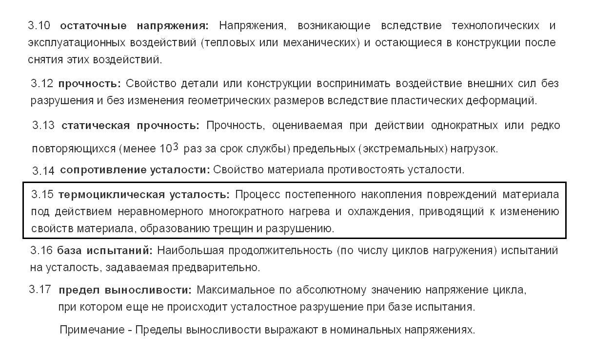

Двигатель устойчиво работал в течение часа, далее регенератор охрупчивался, распадался, и куски проволоки выбрасывало из камер. Скорее всего причиной разрушения являлись накопленные напряжения в спирали, т.к. при ее изготовлении нихром наматывался на тонкий стержень неотожженным.
Есть такой вид малоцикловой усталости материалов - термоциклическая усталость. Если на неё накладываются ещё и другие, связанные с тепловым расширением разнородных материалов, окислительно-коррозионное воздействие и др., то стойкость падает катастрофически.
