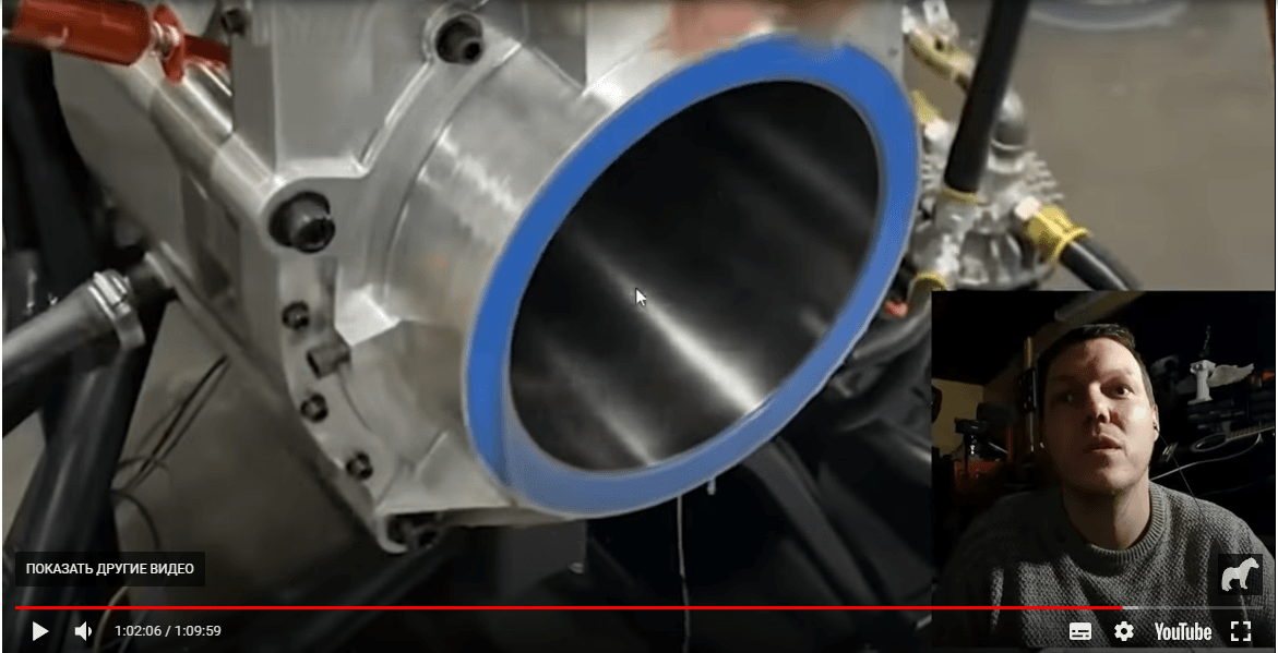

И снова здравствуйте! Ждал,ждал,не вытерпел! ))) А почему игнорируется очередной "прорыв" в мире моторов?)) Ну а если серьезно-на кадрах "работы" мотора,действительно "работа" или умелая имитация,скажем,сжатым воздухом? У меня лично большие сомнения в успешной и долговременной работоспособности "агрегата" в качестве ДВС.

Несколько раз видел этот ролик но так и не понял что там происходит, можете подробно объяснить?

Все просто. В первой камере воздух или смесь сжимается и перегоняется во вторую камеру с динамическими потерями через подошедшее отверстие золотника, потом система ждет когда это отверстие золотника закроется и только после этого воспламеняет смесь. В это время уже во всю идет расширение.
Т.е. конструкция представляет из себя две камеры с ОГРОМНЫМИ вспомогательными затворами и дисковый золотник между ними с одним отверстием.
У таких двигателей, а их не мало, глаза разбегаются Яндекс
есть 2 существенных недостатка - проблемы с уплотнением на больших скоростях скольжения и большие потери тепла.
И в первом и во втором случае проблему можно нивелировать повысив быстроходность подобных двигателей, но здесь приходится упираться в другую физику, а именно скорость горения.
И вот, как раз, в данном варианте роторника, когда смесь воспламеняется уже в процессе активного расширения, повысить обороты особенно не получиться. Горение будет, по сути, "догонять поршень".
Короче, все не то!

Они пытаются использовать водород как топливо, поэтому скорость горения высокая (и обороты тоже)... Преимущество в рабочем ходе 275 градусов и однотактности - а вот удастся ли им "обойти" Ванкель по ресурсу и экономичности - посмотрим... 🙂
P.S. Опытный образец очень легкий: 16,3кг 160л.с. - почти 1:10...
А что, уже и опытный образец есть? Что-то в видеороликах он не фигурирует.
Красиво маслом образец потёк из всех щелей за пару секунд работы. Выглядит как макет прототипа работающий на пару, или увлажнённом сжатом воздухе для имитации выхлопа.
Не, там видно огонек проскакивает.
Но, наверное, этим тых-тых-тых все и ограничилось.

Читал читал, так и не понял принцип работы. Или человек еще сам не придумал, как камеры сгорания газы будут обслуживать, или что-то недоговаривает. Но судя потому что времени уже прошло несколько лет, видать так ничего и не получилось.
