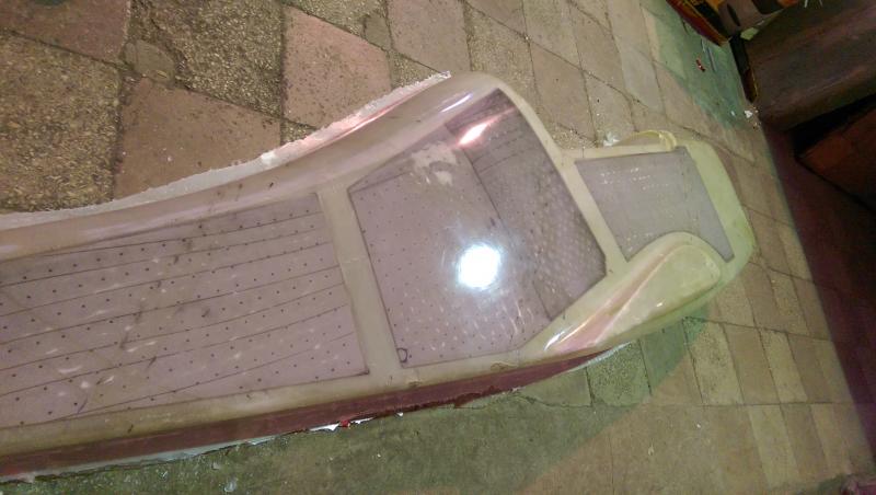

Однако вызывает удивление и попытка применить вакуумную инфузию для производства единичного экземпляра. Чего-чего, а экономии веса она не сулила. Прочитав про "пролёт" на 155 кг в столь малой машинке, я было подумал, что её делали оклеивая пенопластовый болван стеклотканью, а потом вырезали пенопласт где надо. Но и вэтом случае могло получиться заметно легче. Можно выклеить болван из полос пенопласта по технологическим пенопластовым же шпангоутам, вышкурить, оклеить его стеклотканью снаружи в несколько слоёв, разрезать по ПС, выломать тех. шпангоуты, оклеить изнутри 1-м слоем.Потом вставить "боевые" шпангоуты и пр. При этом, поместиться в 280 кг -будет вполне реально, а сложной матрицы ф-жа не понадобится.
как я уже упоминал мы начали делать по порядку, сендвич + инфузия. дорого и капризная технология. требует только спец. материалы и игры типа использовать дешевые замены не любит. я уже сказал что отчасти перевес чисто моя вина, хотел взлететь поскорее и сократить бездонный колодец расходов. тут фотка фюзеляжа которая весит совсем нечего. но не было печки и эпоксидка получилась как сахар
