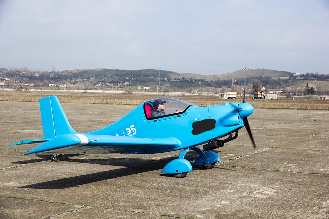

Очень понравилась степень проработки опытного экземпляра.
Дюраль с композитом не очень дружат. Зачем использовалось такое сочетание в крыле? Много логичнее выглядит и лонжерон из композита.
«Борода» визуально не очень смотрится, лично мне. Может стоит перенести глушители по бокам и прикрыть капотом?

Я согласен на счет дружбы дюраля и композота. Так вить когда лонжерон делали тогда проект был совсем другим, ферма + матерчатая обшивка. Я остановил тот проект и начал из композита. Жалко стало выкидовать лонжерон. Глушитель у нас был скомпанован под днищем движка, очень компактно но! Движок начал работать с перебоями. Он же двухтактный и глушитель резонансный вот и решили вернутся к родной схеме
А21 похоже был единственным из композитов в этой категории на территории бывшего СССР
И очень хорошим.
Даже лучше, чем изначальное ТЗ автора самолёта.
Вес пустого 170кг. И возможность простого пилотажа +6/-3.
Но рынок диктует другие условия, такие самолёты не нужны.
Да и дорогой самолёт выходит из композитов такой размерности.
И бестолковый в зоне аэродрома летать по кругам.
Я бы рекомендовал делать 2-х местный самолёт композитный на базе деревянного французского газель-2.
Размерами, он совсем немного больше, но при этом полноценный 2-х местный самолёт с проверенной аэродинамикой и компоновкой.

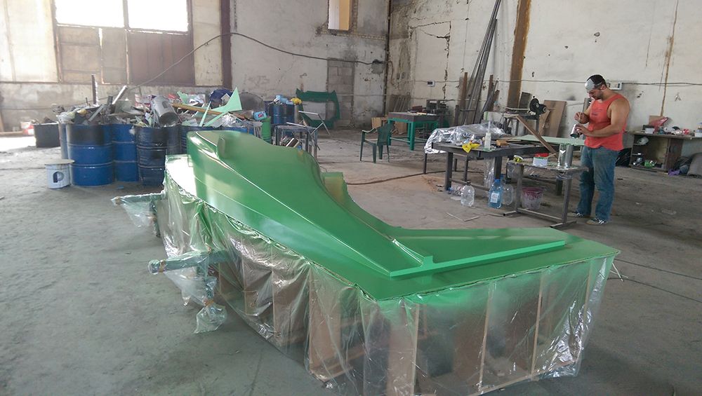

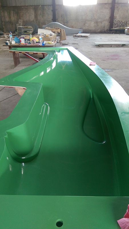

По композиту. Какую смолу, отвердитель и ткани использовали? Какие толщины ламината?
Смола Spolchemie 610 работает даже с полиестерным гелькоутом. Стеклоткань 290 гр 7781. Как уже выше сказанно рабочий фюзеляж из стекломата и фанерных шпангоутов. Толко 5 шпангоутов с облегчениями весили 7 кг

да мы следили за качеством
Строя самолёт, про стекломат лучше забыть. Можно для матриц использовать, конечно.
Озадачивает прямой угол в нижней части хвостовой балки ф-жа. Для такой конструкции смысла в нём нет, а проблемы при выклейке есть.
Это от психологии эксплуатанта зависит. Icono всю Европу облетал на самолёте такой размерности!
вот учитывая все недочеты и начили новый

Насколько понял: приведенные фото показывают оснастку предыдущего аппарата - а чем, по-Вашему, на словах, должен отличаться новый проект; какие характеристики должны быть улучшены и на какое применение он рассчитан.
И, самое главное - какова стадия проектирования, каким образом выбраны параметры , и, в случае наличия прототипа, хорошо бы знать его название.

ну мир так мир ) что касается прочности конструкции мы делаем и ломаем. это самый точный метод. но все поламать не сможем. перечитал много форумов и даже опытные боинговские конструктора подтверждают 25-30% погрешность в компютерных расчетах при проектировании композотных изделии. Но вот есть уже опробованные конструкции типа как сделть лонжерон и тд. например мы изготовили коробчатый лонжерон из стеклоткани, (155х30мм) полки тоже однонаправленная стеклоткань, вклеили стеклотекстолит в места крепления и получилось что только эти детали весили 800гр когда у самолета SD-1 весь лонжерон весит 1.8 кг и он из пенопласта +4-2 перегруз. оказалось что можно использовать авиационную фанеру в место текстолита и тд. короче мы будем рады получить советы по технологии и конструкции
ну вот дошли до сути. в первую очередь я скрулил максимально все сечения. у предидущей центровка была на уровне 26%. ну там много факторов, задний костиль только 4.5кг, также конструкция ГО тяжелая и что самое главное! в новом проекте хотим все сделать на ЧПУ и исключить нестыковки в сечениях и тд. улучшить эргономику и аэродинамику капота
