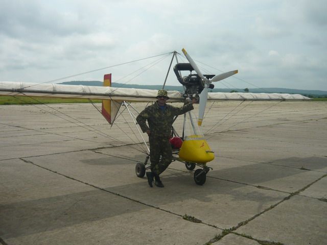

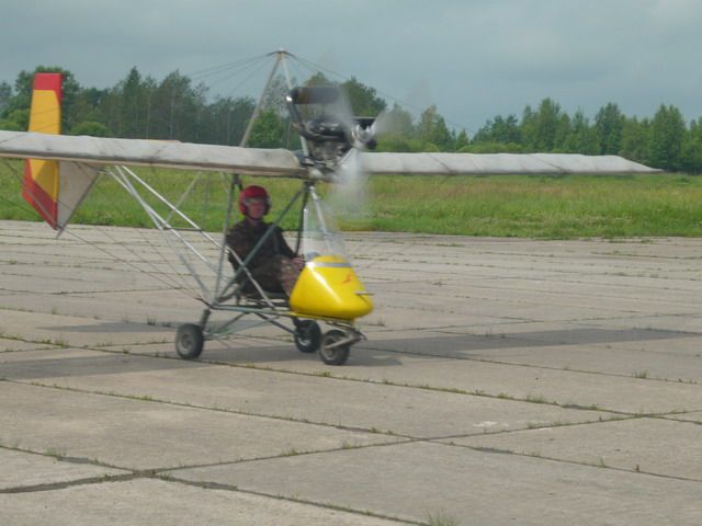

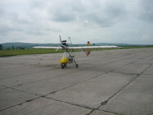

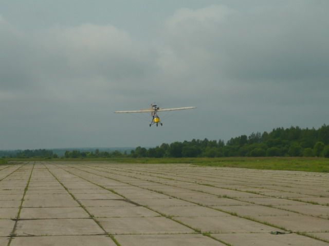

Ну вот и я наконец-то открыл лётный сезон 2011 🙂
    22,1 КБ · Просмотры: 115
    31,9 КБ · Просмотры: 126
    8,9 КБ · Просмотры: 128
Я и мой верный друг и соратник Руслан, ему огромное спасибо и привет!

Алексей, какие творческие планы на будущее? Или на птеродактиле остановишься? 😉

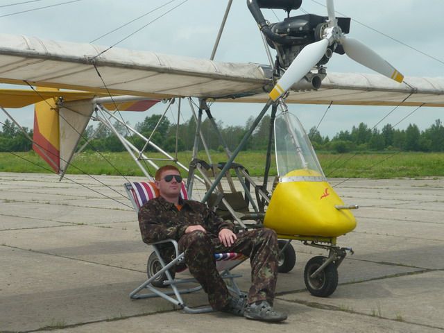

Я бы назвал это фото - нирвана.! 🙂  Я бы развернул глушак вдоль.! Вы просто молодец и я снимаю шляпу.! Такой аппарат в Сев .Америке с Рот.503 можно купить за 4-6 тысяч.
             С уважением. 🙂
Так оно и есть. 🙂  К сожалению полёты удаётся нет так часто выполнять как хотелось бы.
Это верное замечание. Просто мотор планируется потом на другой аппрат использовать. Там как раз такая компоновка.  Не хочется два раза переделывать.
Ещё раз большое спасибо!

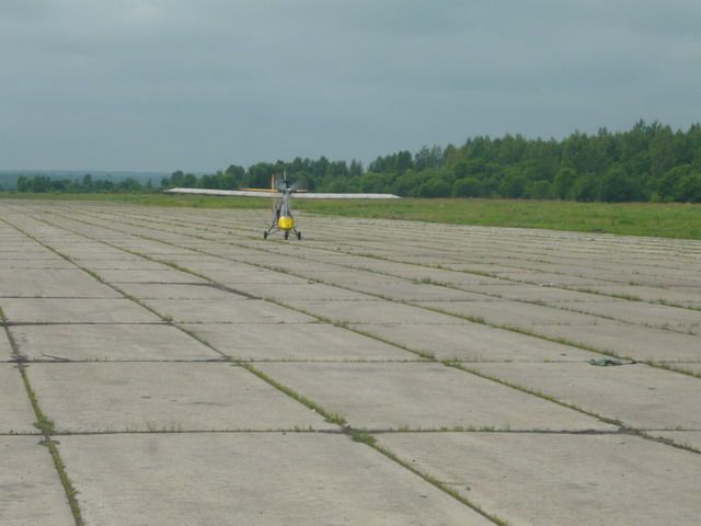

Тренировка захода под 90 к полосе с 30 м
Единственное, что мошки было тьма тьмущая...

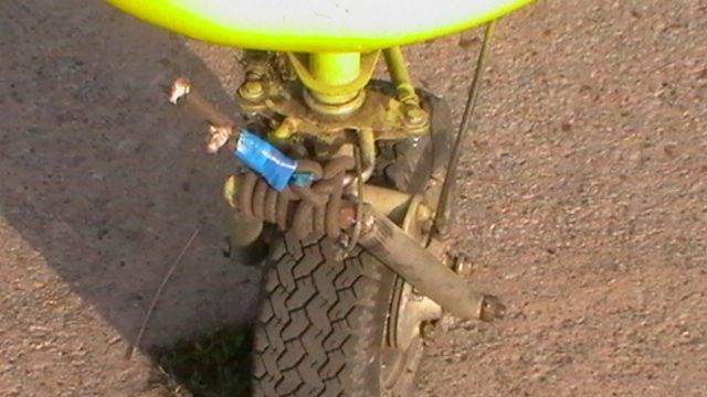

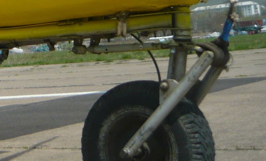

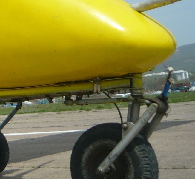

интересно,как работает передняя стойка с таким амортизатором? и если можно фото крупным планом 🙂
Вполне прилично справляется.Только заднюю дужку надо было большего диаметра приварить,а то жгут перетирается.
Вполне себе нормально работает. Там резиношнур и стопорное колечко из троса заделанного на случай обрыва резиношнура.
благодарю .еще вопрос . при работедужки друг о друга сильно стучат?, может между ними резиновый отбойник поставить или нет такой необходимости? 🙂
