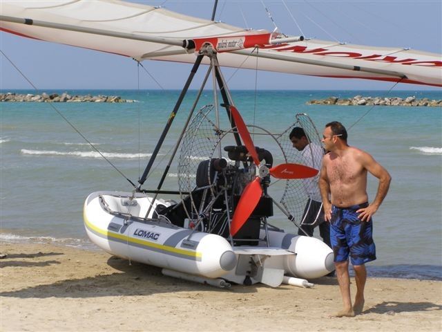

А может кто расскажет о поведении такого аппарата на морской волне
