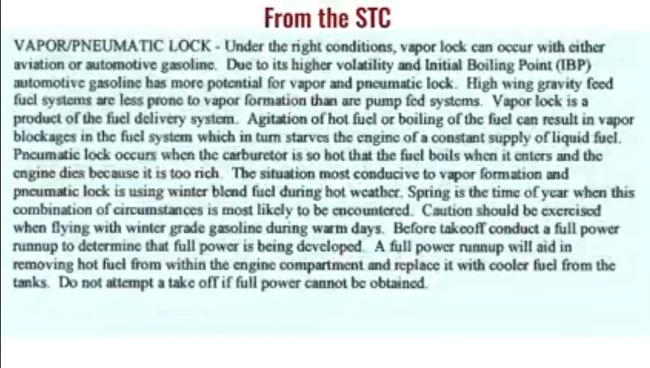

Доброго времени суток. Вы случаем не знаете, есть ли у вашего знакомого (летчика-испытателя) на Як-52, врезанный в топливную систему электрический бензонасос? Искал на сайте инфу, нашел пару схем, но полного описания не нашел. Я параллельно с Генджали восстанавливаю второй Як-52 и т.к. нам в Таджикистане не светит достать авиационный бензин, то приходится довольствоваться автобензином и хочется подстраховаться от паровой пробки. Пытался найти варианты, но народ летает либо на чисто авиационном бензине, либо смешивает с автобензином и все где-то и как-то слышали о ЭБН, но никто точных схем и моделей не дал. Заранее благодарю.
В следующий раз буду с ним говорить - спрошу. Но на сколько я знаю в США на самолёте где используются электро-бензонасосы, пользоваться авто бензином запрещено. Именно электро бензонасос вызывает кавитацию авто бензина на высоте или в жаркую погоду!...
Про время горения автобензина, оно меньше чем авиационного, я так считал.
Время горения бензовоздушной смеси зависит исключительно от его октанового числа. Что касается остального, отличие автомобильных бензинов от авиационных топлив в том, то автомобильный бензин содержит большее число фракций, и соответственно он менее стабилен.
...Именно электро бензонасос вызывает кавитацию авто бензина на высоте или в жаркую погоду!...
Бензонасос никакой кавитации вызывать не может, он создает повышенное, а не пониженное давление , а сам термин Кавитация звучит так, это физический процесс образования разрывов сплошности, то есть пузырьков (пустот) в жидкостях в результате местного понижения давления. Причина видимо в другом, скорее в местном перегреве топлива.

Да, там всё чисто. Перепроверяли. Даже в районе картерных газов, на подсосы топливных шлангах - там тоже проблем не оказалось. Давление топлива после прогрева падёт в 0, и кипит бензин. Это я увидели когда даже птавил прозрачные шланги.
Не может у Вас бензин кипеть на входе в цилиндры... туда подаётся уже готовая смесь(после карбюратора). А вот "подогрев карбюратора" может "сыграть " такую "злую шутку", если он всё время запуска или работы и особенно в тёплую погоду включён! Проверите его отключение - такие симптомы могут быть(не запуск "горячего" двигателя), если в тёплую погоду включен обогрев карбюратора! Может он у вас вообще не отключается?

Написать для лохов можно всё что угодно, я вам объяснил что в физическом процессе нет доказательств парообразования из-за насоса, причина видимо не в этом. Паровые пробки возникают в трубопроводах, когда они проходят вблизи горячих поверхностей, либо недостаточная циркуляции топлива. Других вариантов нет.

Однажды делали что то подобное - мы обернули бензонасос мокрой тряпкой обильно политой водой - прогрели хорошо и гоняли дольше обычного - отказ не проявился и давление топливо держало пока тряпка не просохла. Я тряпку опять холодной водой облил, вырулил на полосу - всё работало хорошо, но опять как тряпка высохла - давление топлива в 0 и заглох.
