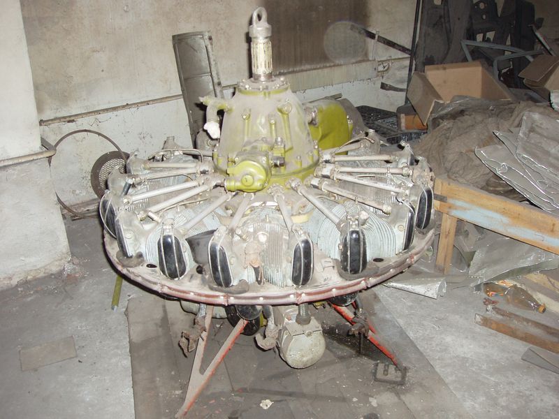

Вот такой движок. Написано М-14Б серии 2. Год выпуска на табличке отсутствует. Не в курсе, на каких-нибудь агрегатах год выпуска выбивался? Что бы год определить.
    88,7 КБ · Просмотры: 307

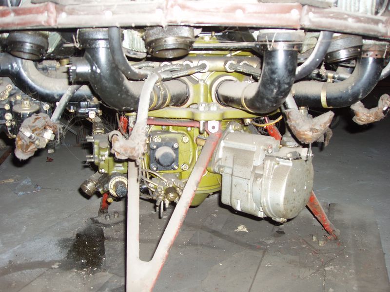

А это вид снизу. Он там гораздо чище. Свечные провода с наконечниками все зачемто обернуты бумагой и обкручены шпагатом. Думал, генератор стащили, а оказывается  вместо него стоит заглушка. Значит и не было. Карбюратор закрыт металической пластиной, выпускные отвестия заткнуты картонными заглушками.
