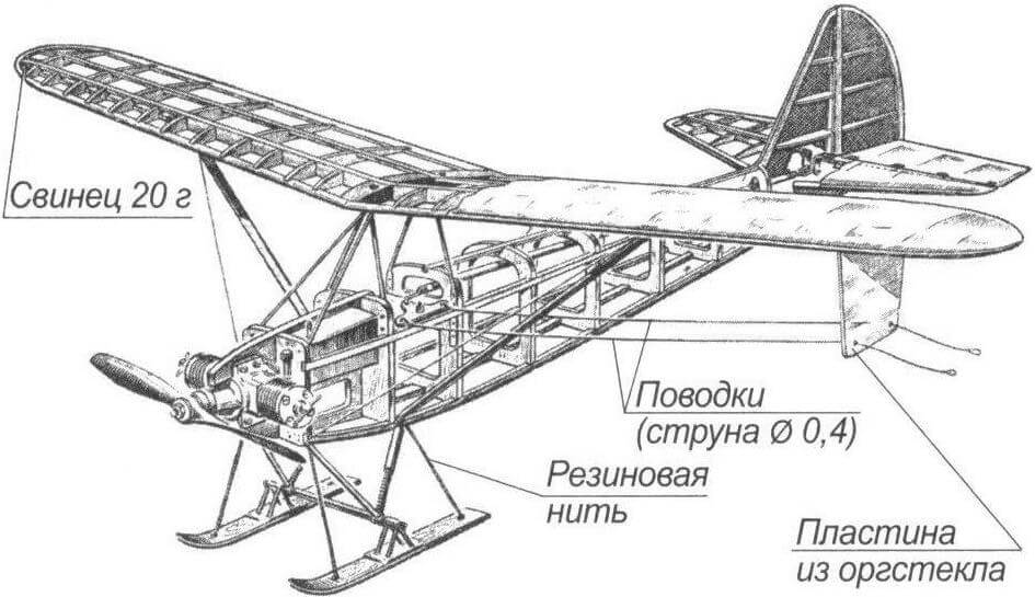

Доброго времени суток всем форумчанам! Я уже давно мечтал построить свой самолёт, но никак не мог найти подходящий самолёт. Все были слишком сложные в изготовлении и дорогие, но в очередной раз листая просторы интернета, я наткнулся на интересную статью, где рассказывалось, что ещё 60 лет назад в СССР построили самолёт "Малыш". А чем же он был так примечателен? Как я узнал, состоял он полностью из дерева, весил всего 110 кг, так его ещё и построили не какие-то проффесиональные инженеры-конструкторы на производстве, а обычные школьники под руководством Л. А. Комарова. Я очень заинтересовался и вдохновился этим проектом, тем-более чертежи данного самолёта тоже были в той статье. Теперь я хотел бы обратиться к участникам форума, стоит ли мне заняться постройкой данного самолёта и какие нюансы меня ждут?

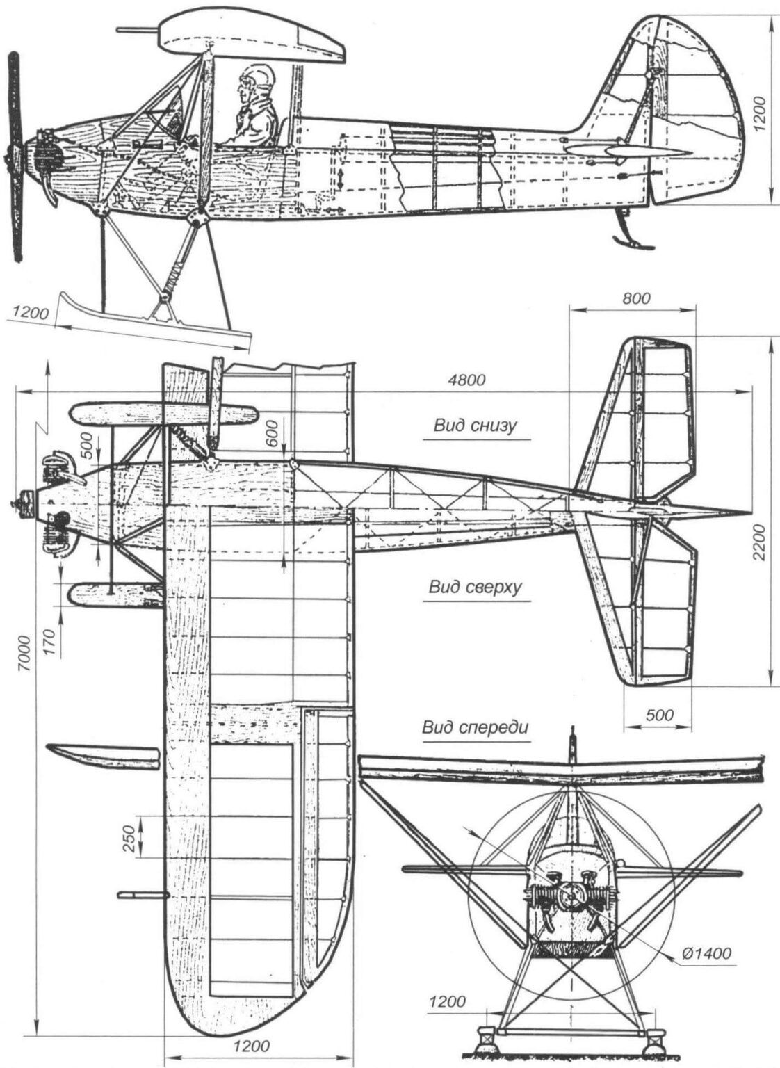

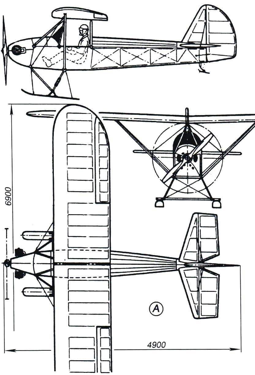

Ну чертежи у меня есть, они конечно не самые подробные, но примерные габариты и конструкция самолёта на них видны
Вот например
Это общие виды. А сечение лонжеронов, подкосов и других элементов?
Можно срисовать с подобных аппаратов типа Арго. Сечение лонжеронов и шпангоутов фюза( даже можно уменьшить в некоторых местах) , оперения, узлы. Лонжероны на крыло,подкосы можно здесь и посчитать.
