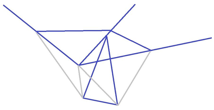

Думаю заменить тросовую систему на крыле Гриф-25. Поставлю трубы как на рисунке. Такой опыт наверняка был... Может кто подскажет?
    26,6 КБ · Просмотры: 117
Четче формулируйте вопрос. Вы хотите сдвинуть узел крепления трапеции вперед или боковые узлы или центральный узел поперечины? Все эти забавы опасны. Вообще очень опасно заниматься самодеятельными регулировками.
Ничего не сдвигаю. Я убираю все тросы и ставлю четыре подкоса (серые линии).
В этом и вопрос - может хватит усиления центральной трубы?
Принято считать, что на килевой карман приходится 20% нагрузки от общего веса, вот и считай консольно закрепленный участок. С учетом допустимых прегрузок, естествеено.
Судя по схемке, Вы еще хотите поставить поперечку с обратной стрелорвидностью. Однозначно, нагрузки на поперечку уменьшатся. На эту тему можно поговорить отдельно.
попутный вопрос знатокам дела в свете данной иллюстрации: почему боковые троса не натянуты так, как передние и задние?
я имею в виду что поставив подкосы это будет фиксированная величина, хотя в принципе в полете нижние троса натянуты, не считая нисходняков резких.. :-?

но ведь этот провис можно компенсировать сразу путем укорачивания верхних тросов, однако этого не делают. интересно, почему?
какими должны быть боковые подкосы, чтобы выдерживать "мягкие" приземления и не гнуться (ломаться) и стоит ли эта овечка такого труда над своей шкуркой? ведь это утяжеление конструкции, да и по сопротивлению по-моему не выиграешь...
моё субъективное мнение, которое подлежит корректировке 🙂
Провис сделан для того, чтоб дать возможность плавать плавающй поперечине, так что не вздумайте их натягивать.
