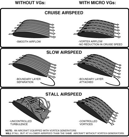

С не доверием всегда смотрю на турбулезаторы, неужели они полезны, в данном случае на пайпере? Видел это на планере, вообще вызвало неприязнь. Планер с качеством под 40, вылизаный, чистый и такой забор вдоль крыла. Возможно это полезно, но не принимает душа это и все.

Если бы Вы узнали сколько этот "забор"стоит то душа вообще бы не приняла🤣🤣🤣

Турбулизаторы на планерах не видел, но один раз планерист зашкуривал то место на крыле, когда я его спросил зачем, то он сказал что это(шершавая поверхность) улучшает качество планирования...
Занимаясь в детстве моделями планеров класса F1A видел неоднократно накленные зубчатые ленточки на лобике крыла.Если бы турбулизаторы(вихревые генераторы)не имели бы толку,то я думаю их бы и не устанавливали на самолеты)

Во как, оказывается шкуркой надо было, а я мокрой тряпкой крыло от мошек и комаров каждый раз отмываю. Как теперь с этим жить, как вернуть напрасно прожитые годы.

И у стрекоз на крыльях шипы для создания фихря.

Мошки, комары и стрекозы "налипают" на передней кромке крыла и это снижает аэродинамику крыла, а турбулизаторы ставятся на "лобике" крыла и в этом большая разница 😉

Уточню,может кому надо)Устанавливаются между четырьмя и пятью процентами от САХ.

По опыту—турбулизаторы дают возможность увеличить максимальный угол атаки. Вопрос в опыте летателя.
От них "толк" есть на всех режимах полёта.
