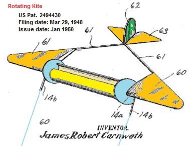

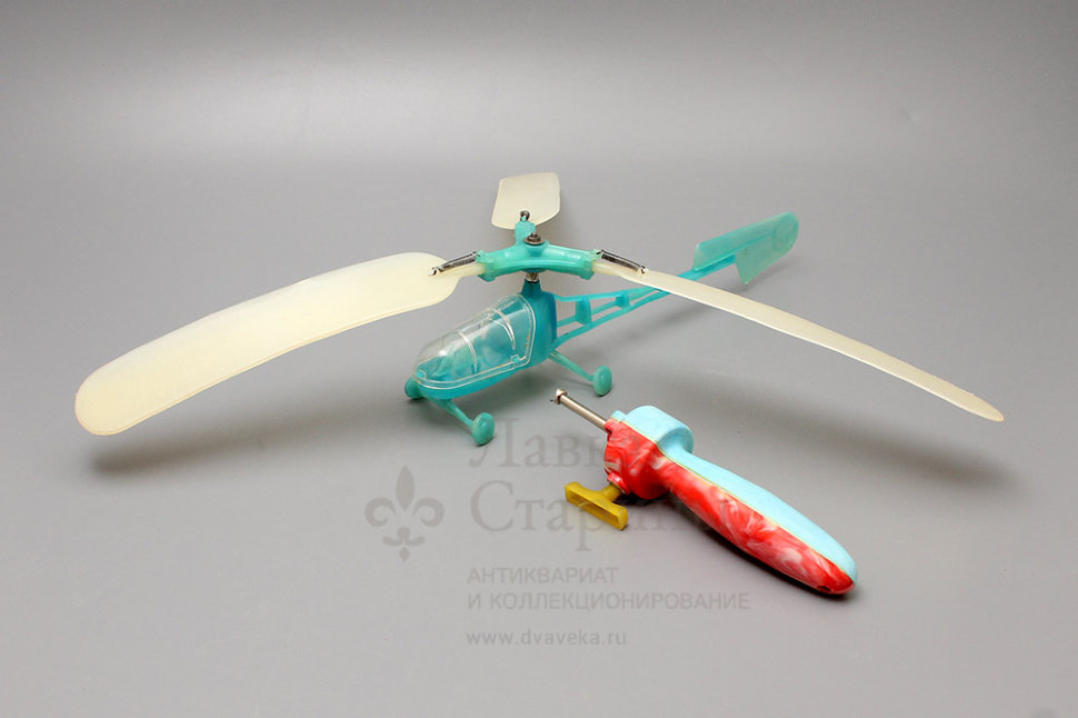

Помните эпопею с роторными воздушными змеями прошлого века?
fd3ea9c5d21cbb44db962f07171ae6ffc4d8dae6
Здесь "кстати" хорошо используется энергия верхнего потока(это двигатель вертушки)а нижняя часть ротора,- собственно и поджимает воздух, представляя собою ..все тоже крыло,но с лучшими показателями ПС..
Задняя плоскость лопастей и есть плоскость хорд в данном случае.

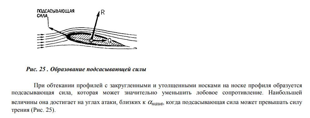

Ерунда какая-то.. А лобик куда дели?
Увы не катит..
Хорда крыла ,простите соединяет заднюю и переднюю кромку профиля..
В нашем случае она должна лежать в плоскости вращения винта..

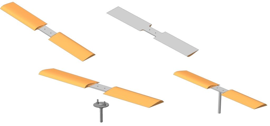

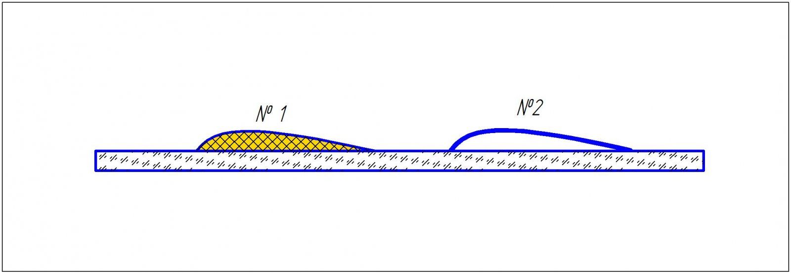

Мои условия пари. Сначала техническая сторона.
1. Цель проводимого эксперимента - подтвердить графики продувок нессиметричных профилей. А именно - при нулевом угле атаки профилей винта наличие положительной величины коэффициента Су и положительной ПС.
2.Результатом доказательства является взлет модельного винта "типа Мухи" на высоту более 5см от электропривода.
3. Форма профиля №1 плоско-выпуклая или №2 выпукло-вогнутая, с №2 -ПС будет больше, чем с №1. Удобнее и нагляднее продемонстрировать с формой №2, т.к. обороты вращения винта будут меньше, что безопаснее при запуске в комнате.
Условия эксперимента:
Винт диаметром около 200-400мм. Хорды несимметричных профилей все лежат на плоскости стекла (стола), показывается на видео.
Материал винта углепластик, стеклопластик и пенопласт (дерево исключаем, т.к. тяжелый "снаряд" будет).
Запуск производится со стола нажатием кнопки электродрели закрепленной в тисках на столе.
Внешний вид винта и приспособы для запуска с электродрели показаны на рисунках.
Т.к. у винта отсутствует V-образие, полет будет неустойчивым, но главное высота взлета более 5см, возможно дополнение его стержнем вниз от центра винта.
Взлет и размеры винта демонстрируются на видео.
по-моему было б не лишним выполнить минимальный отрицательный угол атаки, такой чтобы при контроле параметров уложенного на плоское стекло пропеллера возможно было протолкнуть лист бумаги меж стеклом и задней кромкой лопасти, тем самым отнять у оппонента основание похлюздить о наличии, хоть малого, но положительного угла атаки
