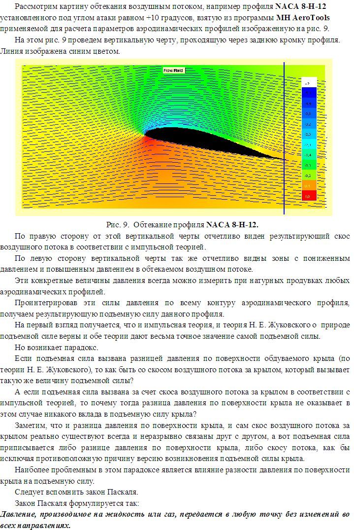

Это не одно вытекающее из другого и не следствие с причиной.
Если есть скос потока, то нет места давлению, если есть разница давления, то нет места для импульса силы, если давление как причина скоса, то силе давления будет противостоять реактивная сила отброса воздуха.
Приведу фрагмент не отправленной научной статьи по этому поводу.
Там в статье как раз об этом говориться.
_______________________________________________________________________________________________________________
=рисует не компютер,а человек...
(почему над верхней поверхностью профиля нет "дужек"=трубочек= воздуха ?)
=по Паскалью давление всюду выравнимвается...с КАКОЙ скоростью ???
=ежели синюю линию начертить на носу профиля ?
(что будет с суммарным потоком слева ?)
ЗЫ= "что нам строит дом построить,нарисуем,...."
Anatoliy., закон Паскаля в аэродинамике не игнорируют, как Вам представляется, а очень даже помнят. Звучит он примерно так: "Возмущения в потоке распространяются как против, так и по потоку на докритических скоростях. На сверхкритических скоростях возмущения распространяются только по потоку. В критической области течения возникает скачок уплотнения". Это держат в уме, например, газодинамики при проектировании газо-воздушных трактов ГТД. Или, скажем, об этом помнят экранопланщики, потому что Паскаль "виновен" в некоторой степени в "гроунд-эффекте". Паскаль "ответственен" за взаимовлияние планов в чисто бипланной коробке (без выноса какого-либо плана относительно другого). Но "схлопывать" области пониженного давления которые наваял Бернулли он не обязан. Например, в столь любимых Вами "закрытых системах"/трубах при изменении сечения и, соответственно, скорости(напора/динамич.давления потока) и статического давления потока Паскаль спокойно курит в сторонке пока не образуется какая-нить выпуклость или выпуклость порождающая возмущения которые нужно куда-нить "передать". Вот тут Блез хватает лопату и ударным трудом напоминает нерадивым о своем существовании.😁
Давайте не будем про докритические и сверхзвуковые скорости.
Про Паскаля Вы правы только частично.
Давление в произвольной точке распространяется ВО ВСЕ стороны и равны по величине.
Поэтому если мы регистрируем некое давление на поверхности тела не весть какой природы, то ровно такое же давление действует на окружающий воздух который непременно переместится в сторону разрежения или в сторону сжатия и равнодействующая будет равна НУЛЮ.
Другими словами сила действия всегда равна силе противодействия и они направлены в противоположные стороны.
В обтекании тел никаких сил порожденных формулами Бернулли не просматривается.
Но давление есть на поверхности тел при обтекании их газами и жидкостями.
Когда поймут откуда берутся те давления, то и от учения Жуковского не останется даже камня на камне.
Но и в случае обнаружения реального механизма появления сил давления этим силам будут противостоять силы противодействия равные и противоположные по направлению.
Не ищите Бернулли и Жуковского там где их не может быть.
