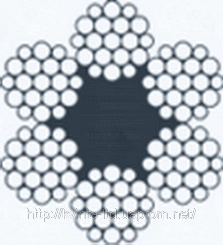

1. Какой трос использовать? Есть вариант стального троса 5-6 мм, стоимость 500$ за 1000метров, или синтетику дайнема за 1000 евро за 1000 метров + доставка. +- синтетики понятны, но стоит ли оно этих денег?

Очень внимательно отнеситесь к выбору троса ,не только диаметр,а и качество. Большинство катастроф при буксировке лебедкой-обрыв троса . А вариант б/у не рассматривали?
Как выбрать трос? Рассматриваем стальной ГОСТ 2688-80
проверять на разрыв?

Когда вы ее внимательно изучите, то прийдет понимание как делать лебедку, чтобы не сломать планер и никого не поубивать. При старте с лебедки требуется плавный но энергичный разгон до 75-80 км/ч  с последующим резким снижением скорости буксировки и таким же резким возрастанием усилия буксировки , причем с определенным усилием, индивидуальным для каждого планера.  Усилие больше-поломка планера и авария, усилие меньше- маленький угол набора. Причем при уменьшении усилия (уменьшения угла) лебедка должна автоматически увеличивать скорость буксировки, чтобы не допустить падения скорости планера. Задача непростая, и поэтому применяя коробку автомат, следует подобрать мощность двигателя так, чтобы выдерживался этот закон. На "Геркулесе" эта проблема решена прямой передачей через гидромуфту.  По опыту, использовать лучше стальной трос авиа-госта (со стальной центральной жилой) 4 мм. Он хотя и тяжеловат, но обрывы практически исключены.  Парашют лучше использовать от Д-5 серии2, стабилизирующий, крепить в месте крепления уздечки в растяжку (при натягивании троса парашют вытягивается, что предотвращает его наполнение). Уздечка длинной 5-6 метров. Серьга крепления представляет из себя штампованную плястину похожую на крючек от дачного туалета. Шайба (размеры нетрудно определить по замку) разрезанная диаметрально с поводком 100-120 мм. Серьга должна свободно вращаться в замке и выходить из зацепления при угле троса 70-80 градусов. Желаю успеха!
