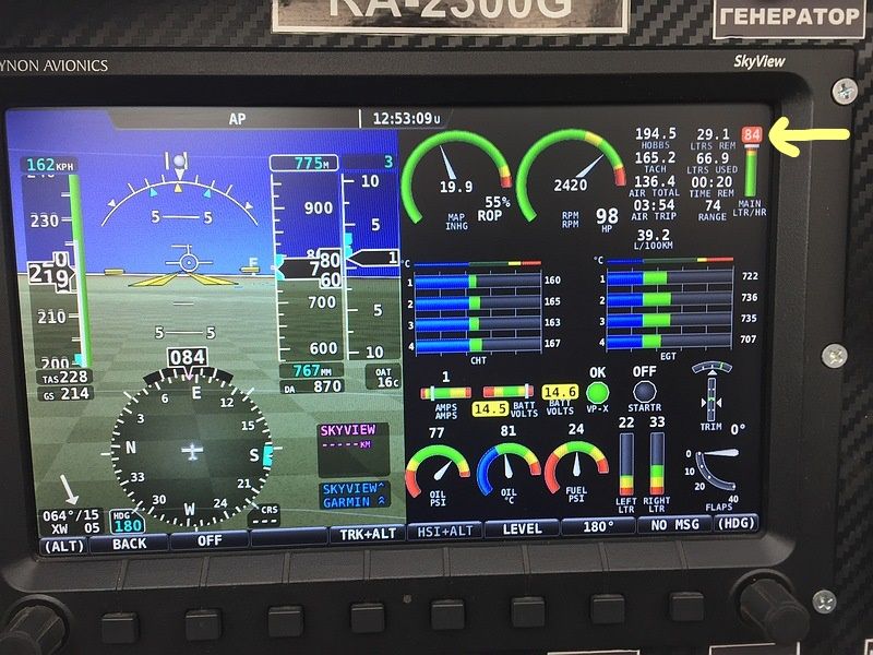

На крайних полётах проявилась на моём Sky View странная ошибка в показаниях расхода топлива , иногда он показывает просто неприлично огромный расход. Соответственно всё остальное тоже врать начинает , остаток пути , топлива и т.д. Поковырялся в проводке , вроде всё норм , написал в DYNON службу поддержки , ответили , правда не сразу , через неделю. Ну типа смотри проводку , если нет , тогда датчик кубик. Может кто сталкивался с такой бедой и как лечится , прошивка Sky View крайняя , проводка норм , если датчик навернулся , то он вообще по идее не должен расход показывать , или сильно занижать , ну я так думаю 🤔.
Вот что он мне написал :
Sergey,
For this to happen, you could have a loose connection to the flow sensor
The wiring could be running in a bundle with ignition wiring and the system is picking up igntion noise
or the fuel flow sensor could be bad.
I suspect the wiring is the problem and bet it has a loose connection that is vibrating causing this.
Don Jones
Technical Support Manager
Dynon
(425) 224-6736 Support Phone

У знакомого кубик меняли, гнал по всякому, и завышал и 0 показывал
