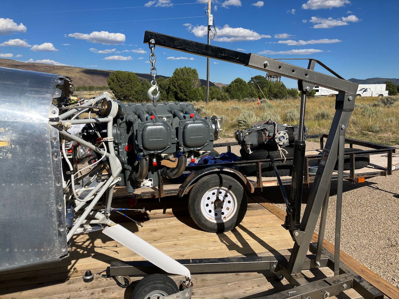

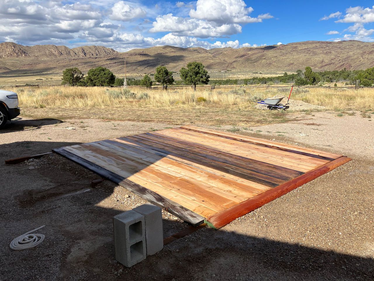

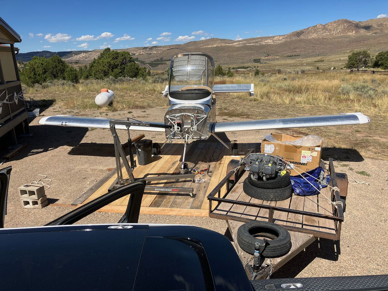

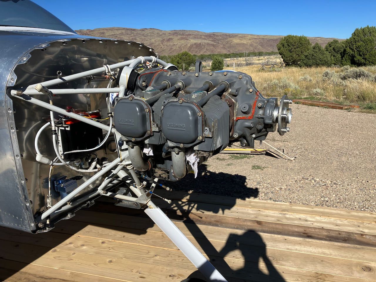

Перед работой по замене двигателя построил деревянную платформу. Легче двигать подъёмник.
Снял все аксессуары и кожухи охлаждения. Кожухи придется менять, очень большой износ.

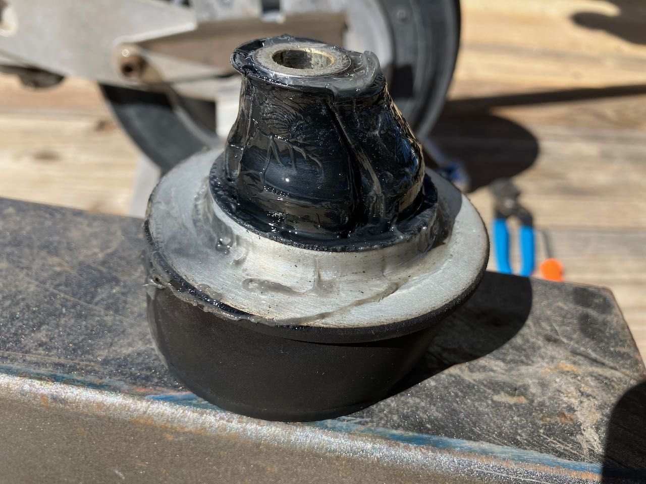

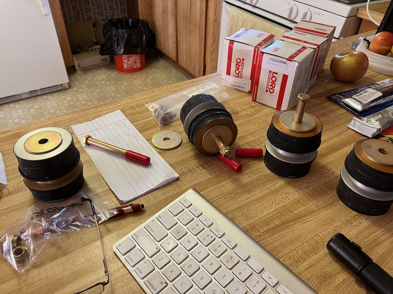

Деформация нижнего сайлентблока двигателя. Силикон полностью вытек из подушки.
Новые изоляторы.

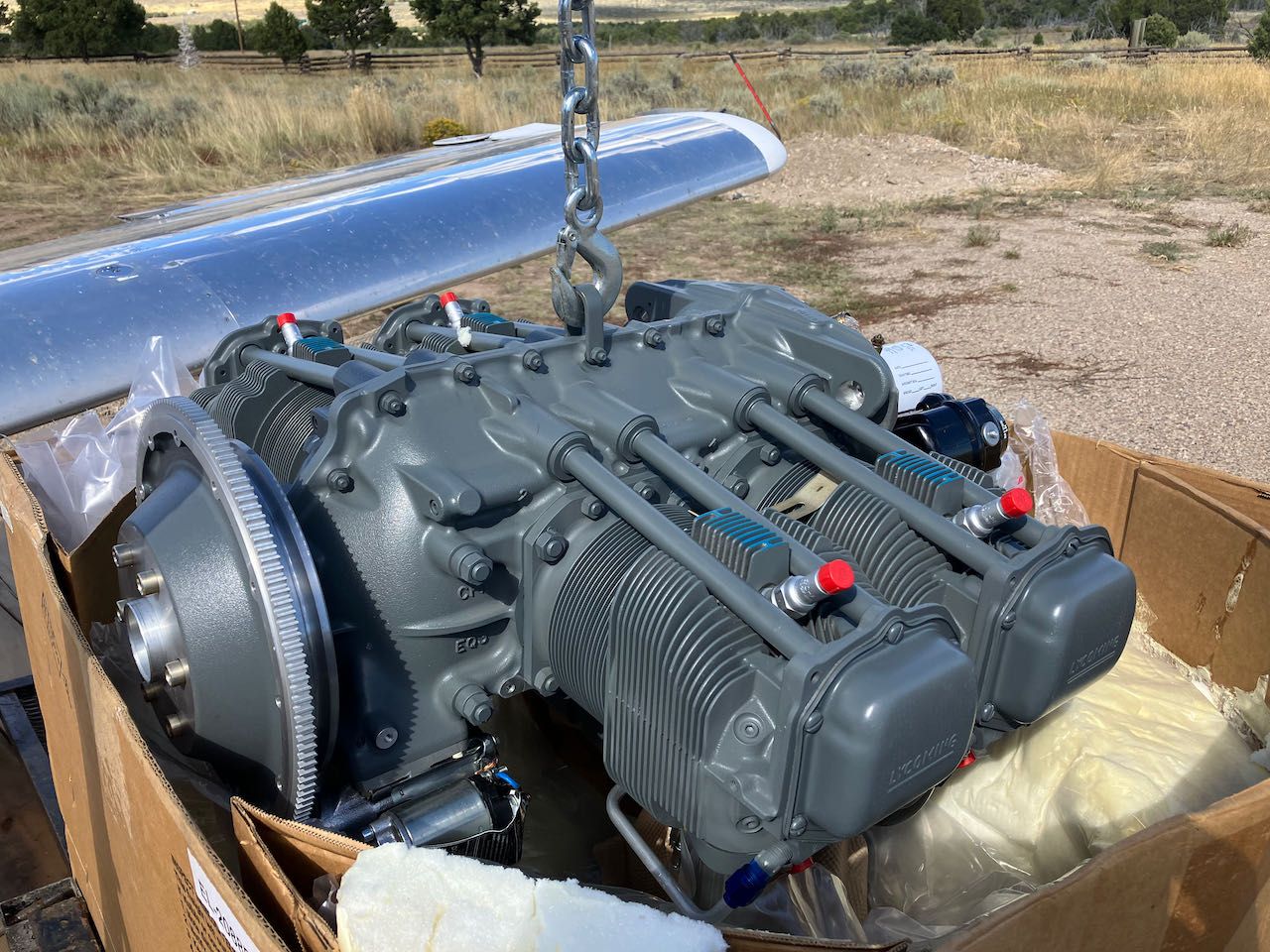

Еще день и старый двигатель снят.

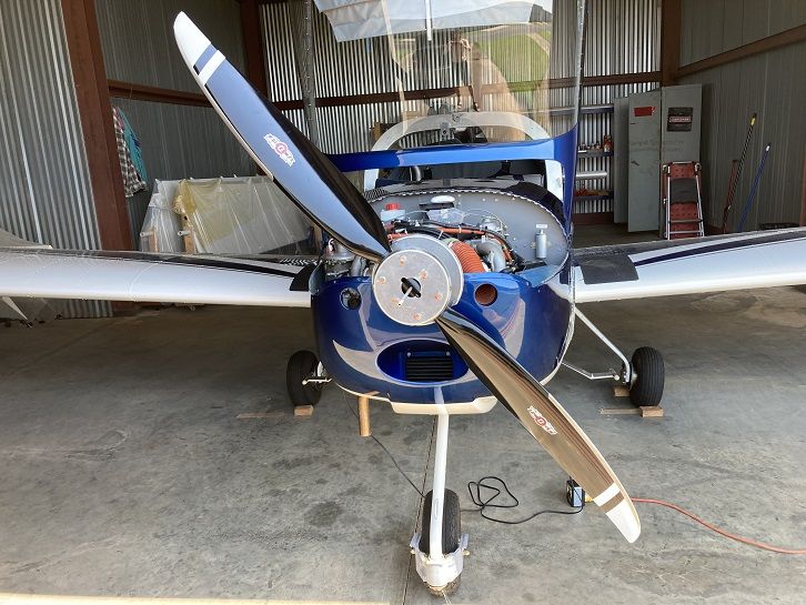

Еще два дня и новый установлен.
Теперь надо ждать пока придут шланги, прокладки, болты-гайки и т.д. и т.п. Долгий процесс.

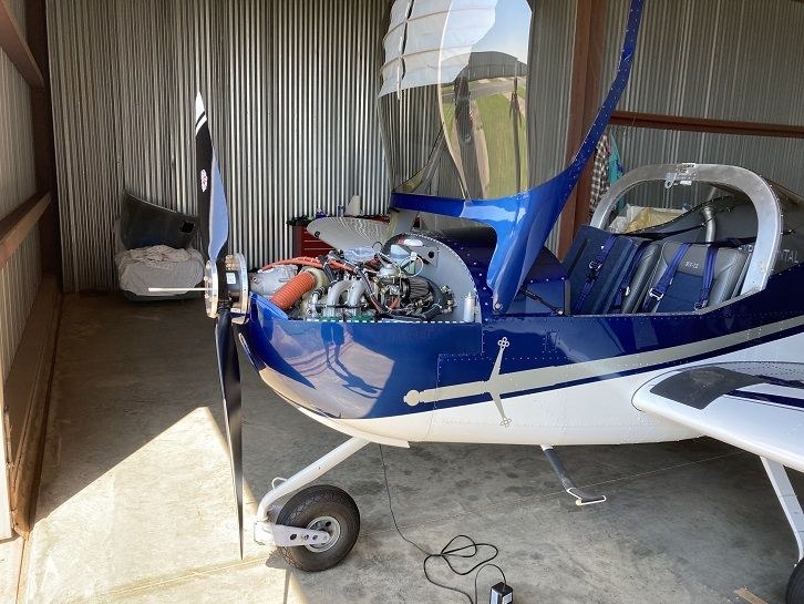

Мне тоже пришлось повозиться с двигателем. Сначала один датчик температуры выхлопных газов начал работать с перебоями и я его заменил, потом начались проблемы с давлением масла. Сначала заподозрил воздух в маслосистеме потому, что я отсоединял шланг от радиатора. Я провел процедуру удаления воздуха по инструкции фирмы Ротакс, не помогло. Посчитав, что у такого двигателя с таким малым налетом вероятность реальных проблем с давлением масла очень низкая решил заменить датчик давления. Оказалось, что датчик нового типа стоит теперь более трехсот долларов. Купил стиснув зубы, не помогло. Пришлось лезть в проводку и я нашел плохо вставленный разъем. В итоге вернул старый датчик на место.

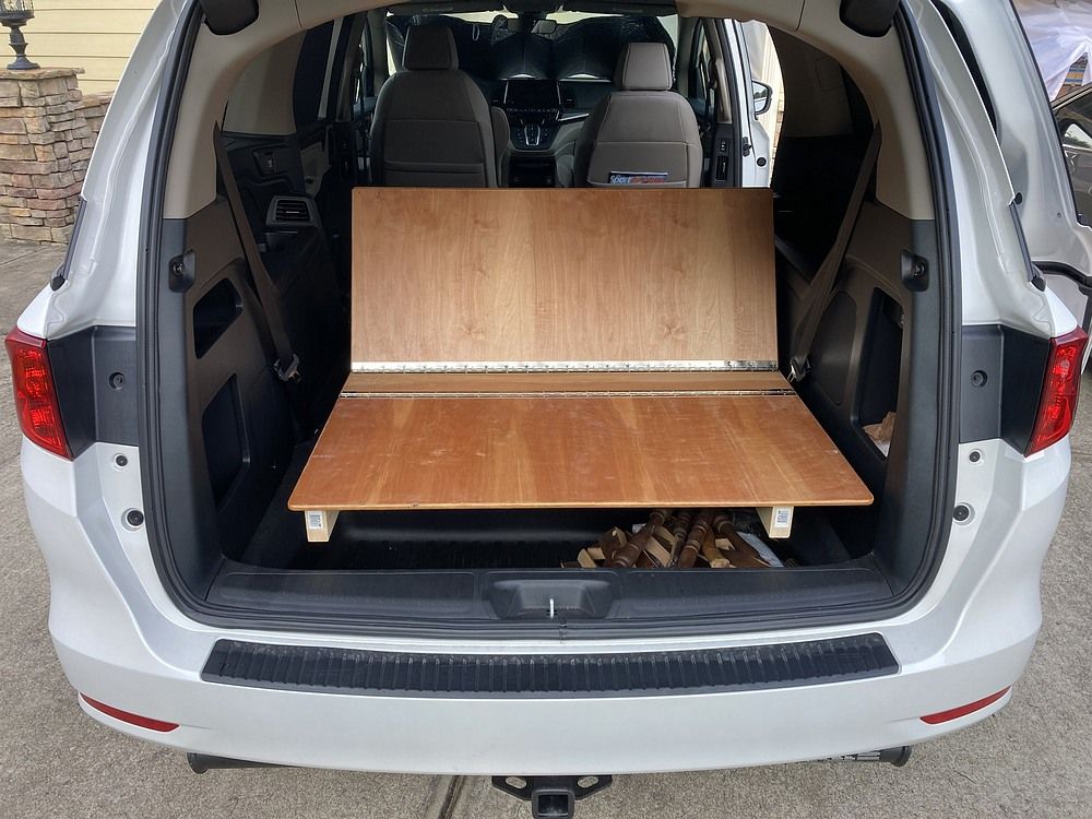

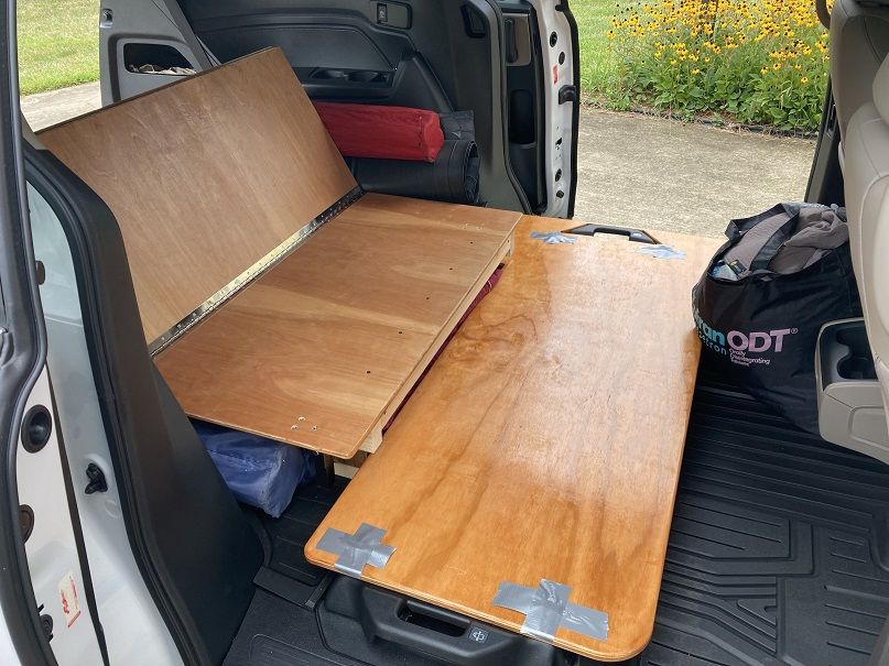

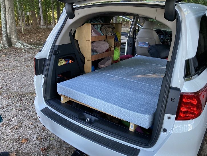

Я тут поменял себе машину, вместо Короллы у меня теперь Хонда Одиссей и я уже переоборудовал ее в миникэмпер. Теперь у нас есть где спать в любом месте и палатка нам не нужна. В прошлые выходные сделали пробный выезд на озеро на три дня, супер удобно! Кровать легко трансформируется в два диванчика, один лицом вперед, другой назад. Осталось кухоньку сделать со столом. Если что, то теперь есть на чем ехать к Владу. 😉

Если что-нибудь, что мне было бы интересно делать, то может и согласился бы. Тут дело в том, что Кен производственный инженер и привык работать определенным образом. Я же кустарь-одиночка и тоже привык работать определенным образом, но другим. На данном этапе я дал согласие помочь изготовить на своем ЧПУ фрезере детали и приспособы для прототипов, если в этом возникнет необходимость. Другая проблема состоит в том, что мы очень много путешествуем по миру и брать на себя какие-либо обязательства мне сейчас не хотелось бы. В этом году мы уже в трех странах побывали и еще в ноябре в Кению поедем. На следующий год уже тоже кое-какие планы есть.

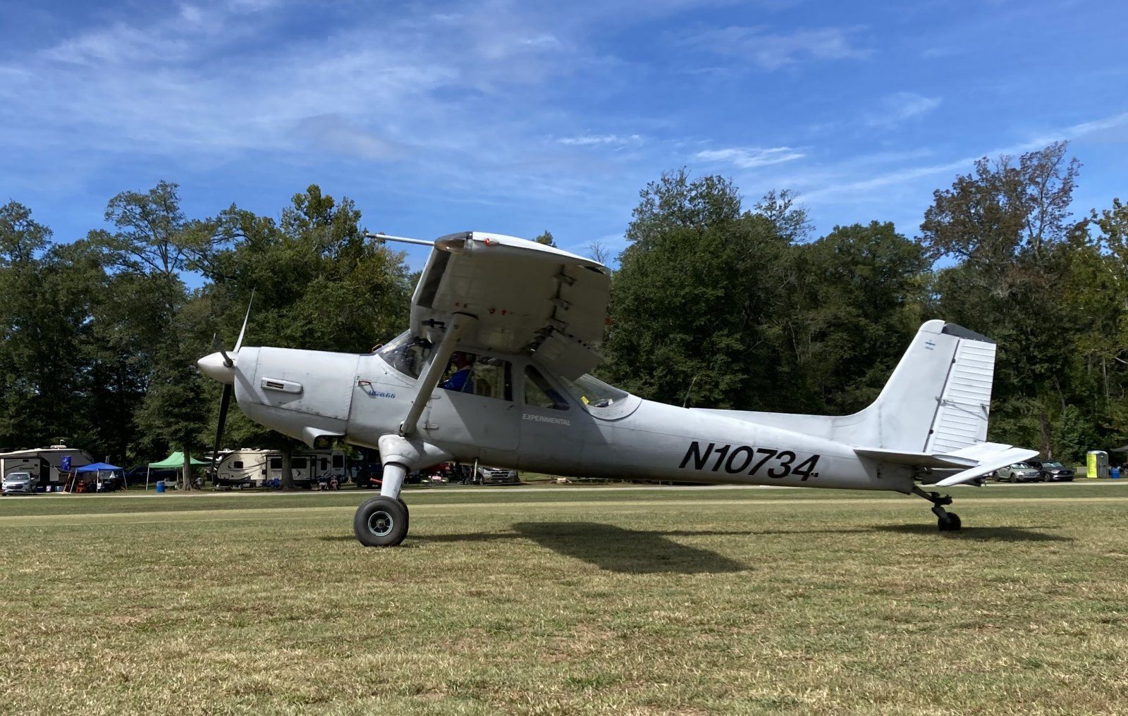

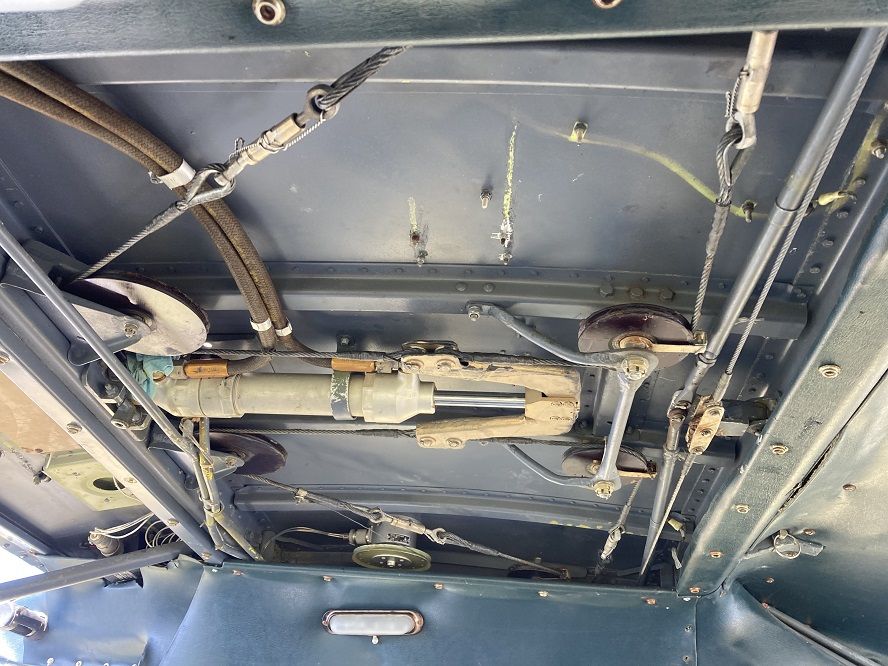

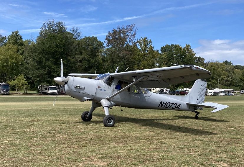

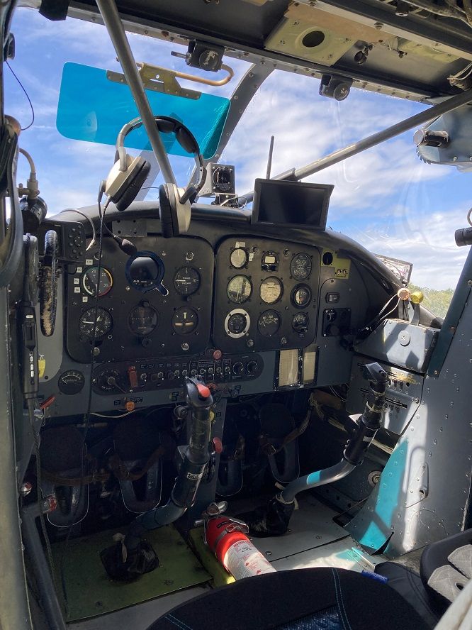

Из нового довелось посмотреть и пообщаться с хозяином интересного сербского самолета, их построили всего 130 штук. На нем стоит ужасно прожорливый Лайкоминг с редуктором. Удивила кабина - у нее открывается задняя верхняя часть.

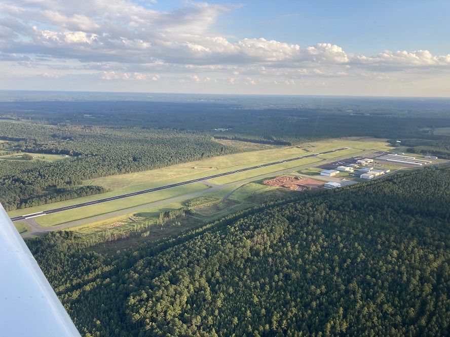

Поскольку на обратном пути проезжали мимо нашего аэропорта решили заехать, чтобы моя супруга поупражнялась на нашей РВ-ишке. Аэроропрт бурно развивается, понастроили кучу корпоративных ангаров и теперь у нас много бизнес джетов в аэропорту. Стройка продолжается.

Прожорливый наверное потому что шестерка а не потому что с редуктором. И самолет большой и медленный....
Так это военный, в прошлом, самолёт. Двигатель такой поставили для обеспечения короткого взлета и высокой вертикальной скорости набора.
