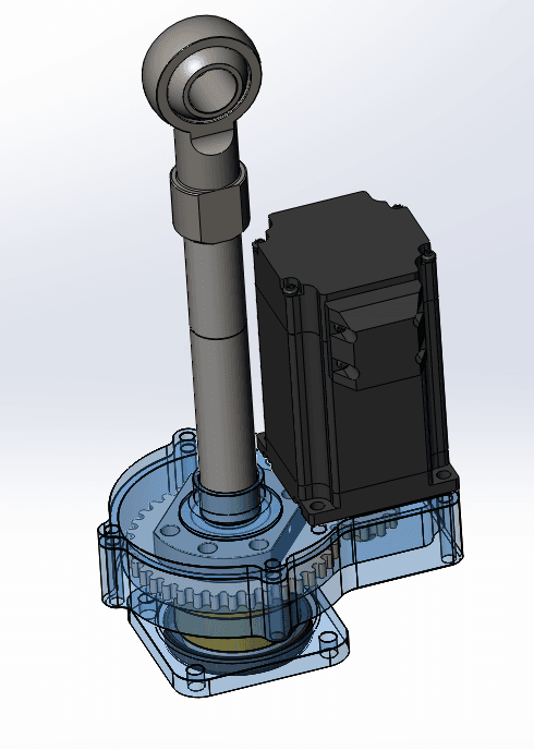

Дорисовал сервопривод общего шага на ШВП, грузоподъемность 200 кг. Жидкая смазка и сальники. Винт ШВП под гофрой будет. Передаточное 3:1. Масса под 4 кг.

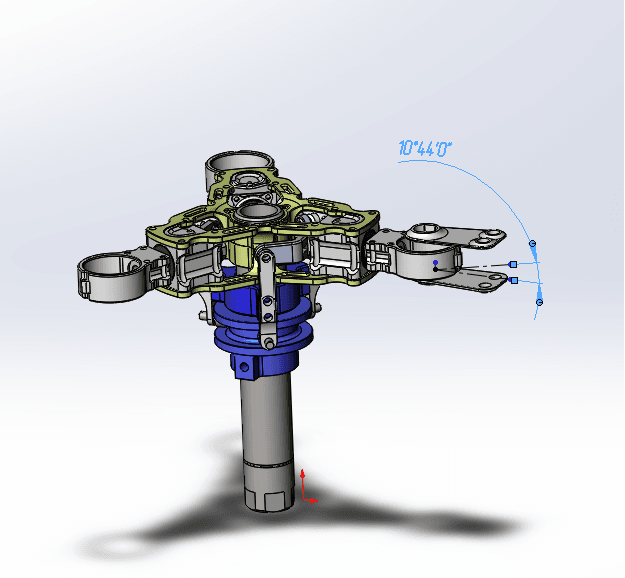

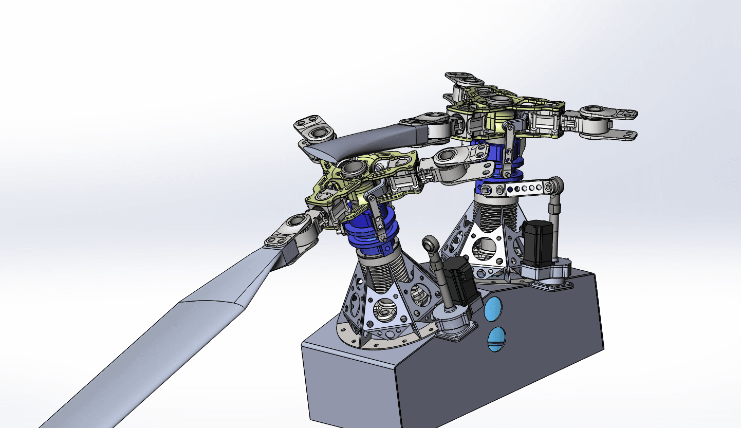

Испытания гидравлики ролико-лопастной схемы утвердили в мыслях, что она нам по плечу. Да, через тернии, но дорога верная. ГидролЁту быть.
Простите, может не разглядел, но в отсутствии у втулки вертикального шарнира , как будет осуществляться демпфирование горизонтального взмаха(колебания) лопастей?
Эластомер (демпфер) именно такого типа где то уже применяется, есть практика использования? Как и чем будет ограничиваться взмах? Как будут гаситься колебания на ВШ от земного резонанса? Ось ВШ свободно вращается в эластомере, или залита намертво?
Практики такой нет. Считал демпфер, как эластомерный подшипник по книге из библиотеки форума.
Слои подшипника и ось залиты намертво, взмах ограничивается упругой деформацией эластомера, где ему оставлена свобода для этого.
Ось демпфера с лысками для посадки пластин крепления лопасти.
Интересное решение, но справиться ли упругость эластомера с ограничением взмаха. Я так понял ось (ВШ) эластомера будет ограничивать колебания лопасти в гор. плоскости тоже упругостью эластомера?
Полагаю да, эластомерному ГШ нужно будет растягивать и сжимать слои эластомерного подшипника ВШ, а они еще и центробежкой нагружены. Однако полужесткая втулка НВ получается.
Классно! Смотрится очень обещающе. Тут надо учесть расположение лопасти, чтобы её центр тяжести проходил по оси ВШ и центра вращения колонки НВ, иначе растягивающая сила будет постоянно деформировать эластомерный подшипник в одну из сторон(вперёд. или назад). У Швайцера, например, угол смещения лопасти вперёд составляет порядка 3-х градусов, но есть возможность регулировки этого угла тягой привода эластомерного демпфера. Мне думается отдельный демпфер с регулируемым приводом предпочтительнее, чем постоянно нагруженный, не поддающийся регулировке.
Если укажете где посмотреть на конструктив Швайцера, буду благодарен. По сути вопроса.
Пока нет лопасти, уложить центр давления и тяжести в 1/4 хорды сложно. Отсюда и вынос ВШ на втулке НВ до конца не ясен. Поэтому я предусмотрел возможность поворота эластомерного подшипника ВШ, вдоль его оси на любой угол, как в "+" так и в "-". Риска на обойме ВШ и шкала 0,5 градуса на его корпусе, т.к. твердостью эластомера тоже можно поиграться от 50 до 90 ед по Шору А.
Остаётся ли твёрдость постоянной и на какое время работы - вот в чём вопрос... Нагрузки таки большие. В принципе, это недорогой расходник, но чтобы его не каждый день менять. Можно определять состояние по свесу лопасти, например, назначить предел свеса для замены эластомера.
Простите, возможно, вы живете в догмах обучения или опыта. У меня нет этих ограничений. Это конечно мой минус в частностях, но в общей канве +(нет зашоренности, замыливания глаза). Я посмотрел торсионную втулку "Саньки", там действительно пружинный ограничитель свеса лопасти. Который ломался и были проблемы. Я без натурных испытаний, "на глаз" определить стойкость эластомера не могу. Есть коридор твердости по Шору. Подшипник считался на смесь ИРП-1346 НТА, у нее 50ед Шора А. В запасе, как минимум 35 ед.
