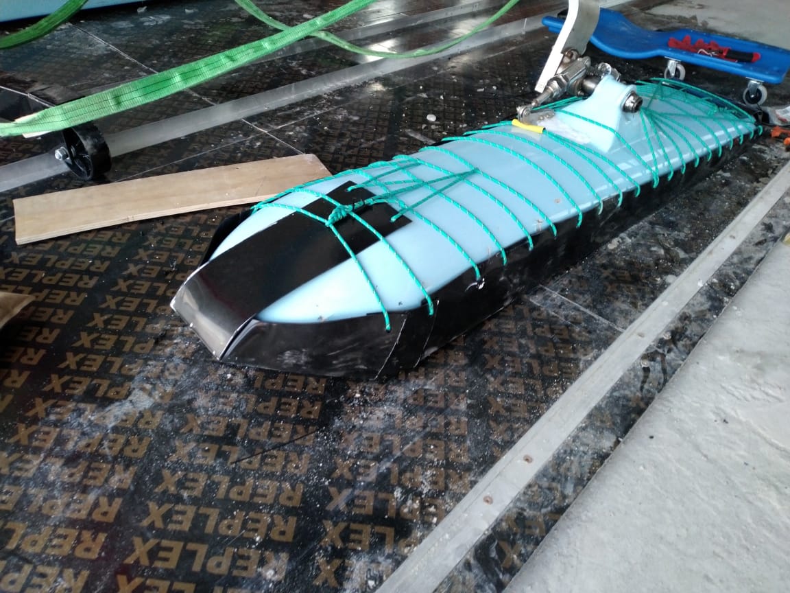

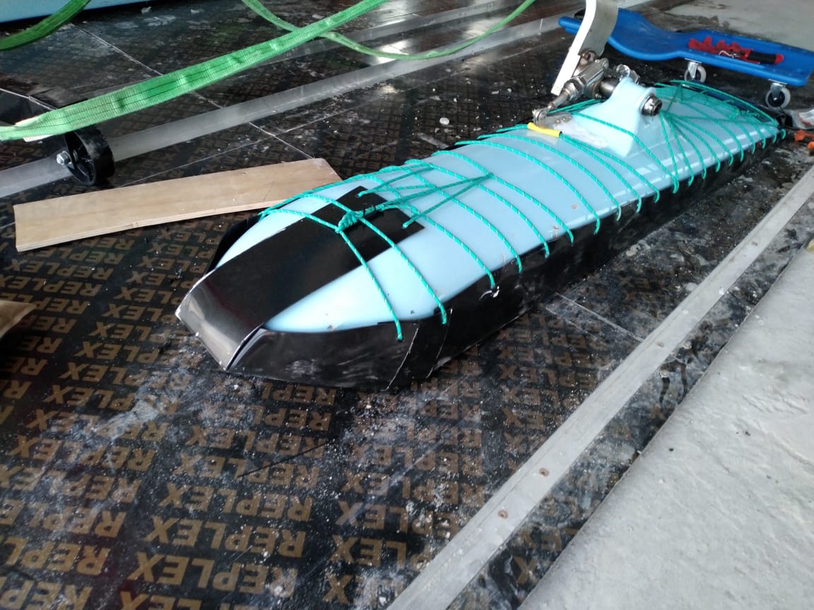

Ну Саныч вы даете. Просто мои мысли читаете(претворяете ). Я все мечтал сделать это на своей Цикаде. Но вы уважаемый наш ЭКСПЕРЕМЕНТАТОР впереди планеты всей 😉 . На снег на пластике еще ни кто не садился. Если еще поплавки подбить(пришить,приклеить) Листом ПНД. Катится ,скользть будет супер.🤔
ПНД к сожалению не возможно приклеить
К пластику приклепать - останутся дыры и поплавок потечёт.
Если вот так сделать?
Ну вот лед тронулся. Галошу сварганили. Это уже прогресс. Молодцы СЕВЕРЯНЕ 👍
Вроде как Да но ка себя в воздухе покажет этот рашпиль. Сплошное аэродинамическое безобразие. Не в обиду конечно . Мне кажется пришло время формовать из ПНД ПВД корпуса. Как волокуши доля снегоходов. Я уже давно вынашиваю эту идею. Но заказывать один экземпляр экономически не целесообразно. Спаивается он отлично из двух половин. Можно даже не паять а сжимать Таким ободом скрепкой. Примерно как крышки пластиковых бочек. В общем предприимчивые сообразят. 😀
Я думал как раз об этом.
Сделать фланцы по краям поплавка и приклепать ПНД, а лучше на винтиках, что бы менять ПНД можно было.
И оставить поплавки на рессорах, а не жёстко, иной раз волну так налететь можно, аж страшно.
Самый бронебрйный вариант, это если под ПНД подложить ещё балоны надувные, как на глисснрах делают.
В своё время формовали из ПНД целиковое днище, в общем неплохо форму держит. Но тяжёлый материал.
Пластик заклеить проще, чем возить с собой столько веса.
Но потом начались проблемы, между основным днищем и наклодным затекает вода, в около нулевые температуры там замерзает...
На глиссеерах делают "чешую" из многих секций ПНД и он от туда вытряхивается.
Поэтому на лодки начали делать так называемые "гильгареды" накладки из того же самого материала на только "остреё" поплавка.
Самый бронебрйный вариант, это если под ПНД подложить ещё балоны надувные, ......
Как раз Full Lotus и получится, винтики, баллоны, пнд можно легко заменить. Внутри каждого поплавка 10 надувных баллонов, два из которых прямо над реданом, те что небольшие и с повышенным давлением, для придания жёсткости и в тоже время возможности некой амортизации.
Думаю что нужно сделать деревянный болван и на нем под температурой формовать (галошу) подошву с реданом из листа ПНД. 🤔
К Бродяге Как на фул лотус выполнен редан?И днище из какого материала сделано?
