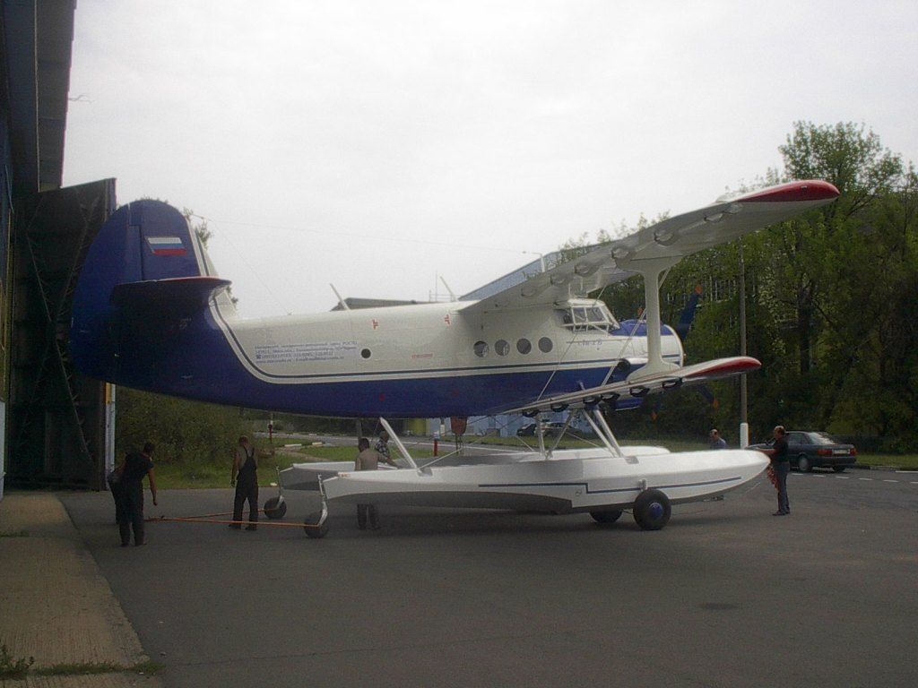

Можем изготовить,оснастка свободна.
    91,1 КБ · Просмотры: 172
Где они будут изготовлены?Из какого материала?Сколько это стоит?Как долго длится изготовление с момента получения заказа?Прошу ответить чётко по моим вопросам,спасибо.

Россия,стеклопласт.60000долл,8 мес.
8 9878526190
Не могли бы Вы описать обоснование цены-они что-из золота?
Тов.Захаров,поплавки из современных композиционных материалов.Цена равна аналогичным польским.Допуск ЦАГИ имеецца.
Если вы удивлены уровнем цены,то возьмите промокашку и попробуйте сосчитать во что обойдёцца изг.оснастки,самих изделий,оплата труда,материалов,аренды и т.п.
Мы успешно продали несколько комплектов в Бразилию и другие страны Ю.Америки(оценочная ёмкость забугорного рынка поплавков 400 комплектов),так что не удивляцца нада,а заказывать.

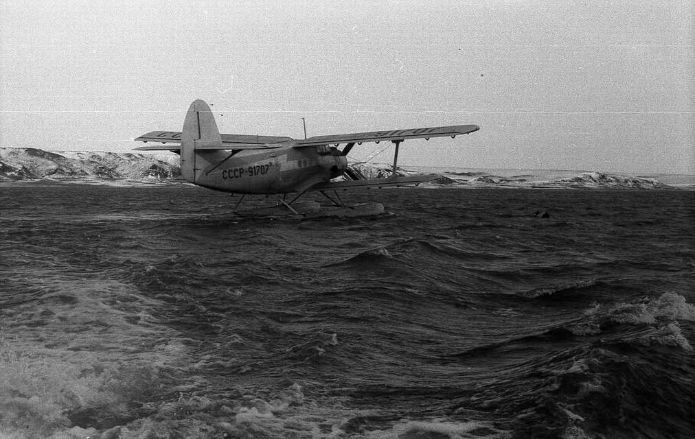

Захаров, а зачем вам поплавки от Ан-2?
Судя по тому, что вы просите поплавки от Ан-4,  это означает, что знания у вас из
Интернета, и живого гидросамолёта вы в глаза не видели.
Ан-2 на поплавках эксплуатировался в Аэрофлоте под маркой Ан-2В.
Возьмите в руки учебник по Ан-2 и почитайте.
Поплавки должны быть оборудованы буксирными замками, с управлением пневмоцилиндрами, они же служат для швартовки. Водяными рулями с пневмоцилиндрами. Швартовочными кольцами и утками.
Родные /оригинальные/ поплавки рано или поздно начинают течь. Поэтому необходимы смотровые лючки.
Ну и где, позвольте вас спросить, вы собрались эксплуатировать Ан-2В в Украине. Если на Чёрном море, то в солёной воде эксплуатация запрещена!
Ну и винт нужен реверсивный.  Ан-2В не двухместная лодочка, веслом от берега не отгребётесь, а если вылетите на берег, то придётся рыть канал. На моей практике  рыли.
На фото Ан-2 на “бочке”.
8 9878526190
Оплата труда,материалов и аренды в Польше в несколько раз превышает аналогичное в России,что теоретически снижает себестоимость,и в конечном итоге окончательную цену.В нашем же случае цены одинаковы-понятно,рынок.Но всё равно это-то и удивляет.Как определялась ёмкость рынка за бугром-какие страны входили и на основании чего считалась статистика?
