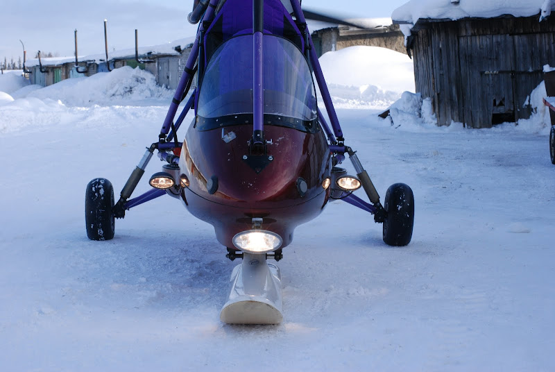

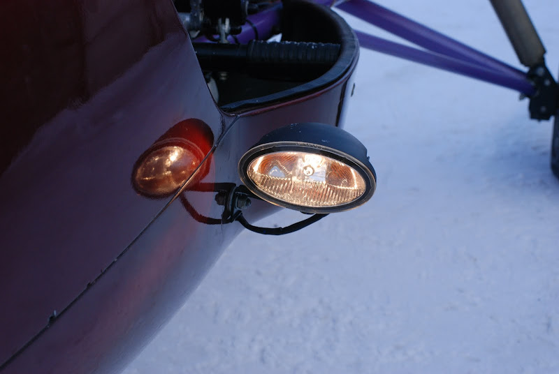

Автомобильные противотуманки 55Вт две штуки на размещены опорной планке сиденья она же - подставка для ног пассажира. Обе фары под рукой(ами) выставляешь в полёте как хочешь...! Одну вниз, другую вперёд.  Два крайних полёта в вечернюю смену в сумерках на химии тока с ними...!
http://delta-gor.fromru.com/images/obtekayel.jpg
http://delta-gor.fromru.com/images/bagagnik%201.jpg

А на фотке с хондалетом мурманским вроде ничего смотрится...

Андрей  , ставь галогенку 55 ватт ,особой необходимости в ксеноне нет (с помехами бороться начнёшь , ты же ещё юзаешь р\ст...)у нас фара или вентилятор + питание приборов по три проблесковых маячка ,Джи Пи Эс и нет проблем ,приедешь- посмотришь . Ночью не летаем  🙂

   Сам летаю без фары. Видел на одном МДП две фары под телегой посерединке под рессорой. Пилот делает химию и говорит, что фары стоят удобно.

Может быть...! Думаю, что с учётом превышения переднего колеса они светят примерно настильно по курсу полёта На химии обязательно нужна курсовая фара и фара вниз на землю!
