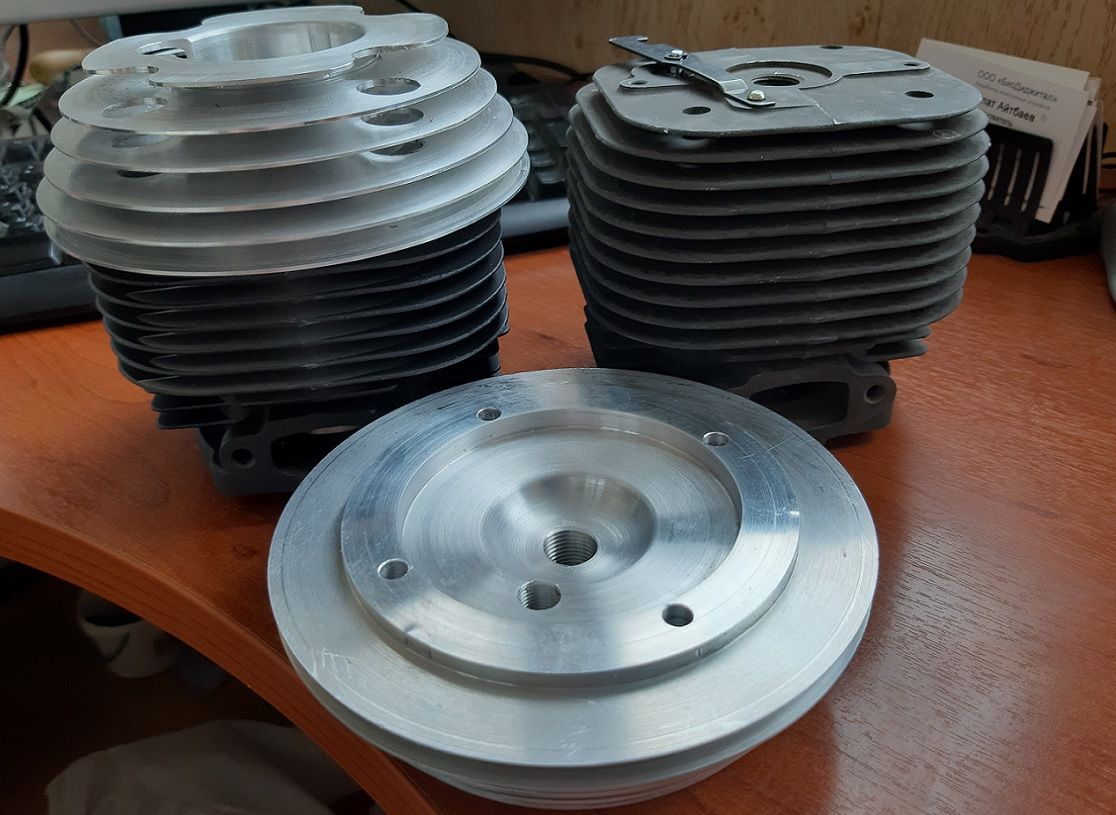

А мы занялись доработкой поршней и цилиндров на ЧПУ. Пока для Штиль 090, потом займёмся ЦПГ Хускварны 3120 и Штиль мс880.
Многим нужны доработанные цилиндры. На следующей неделе отправим 2 комплекта в Санкт-Петербург на ранее поставленный 2b294.
Я не смог обнаружить реальный спрос на доработанные цилиндры хускварны. В парамоторах ракеты уже не используются. На метлах для дельт кому надо помощнее сразу используют циско. Обращений были единицы и закончились обсуждением цен
обнаружить спрос на доработанные цилиндры хускварны

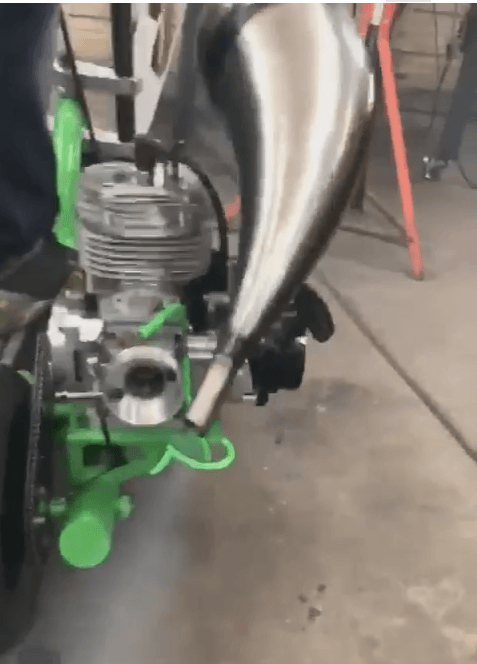

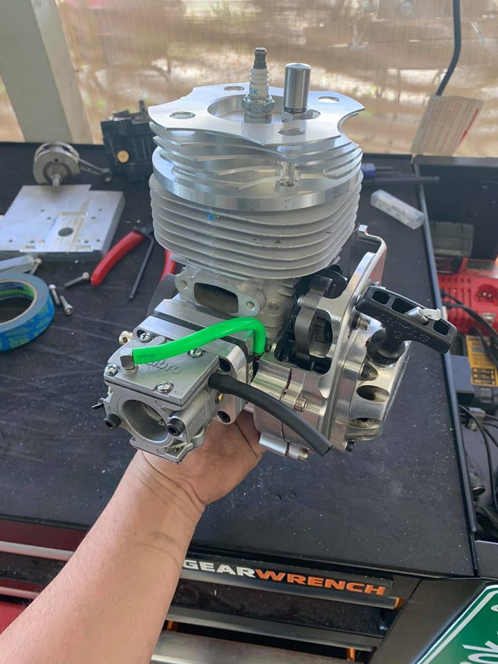

На 090 Штиль я нашёл пользователей в США. Используют на модных у них "goped" = самокат с бензиновым мотором.

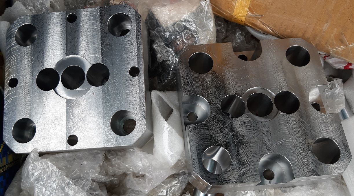

Головка на фото не моя, сделана без применения ЧПУ.
Вероятно вопрос только в цене. Я продаю доработанные комплекты цилиндр, поршень, головка по 12500 р.

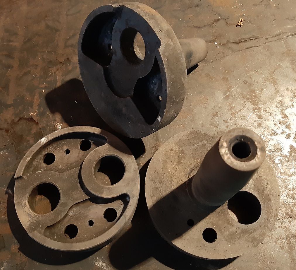

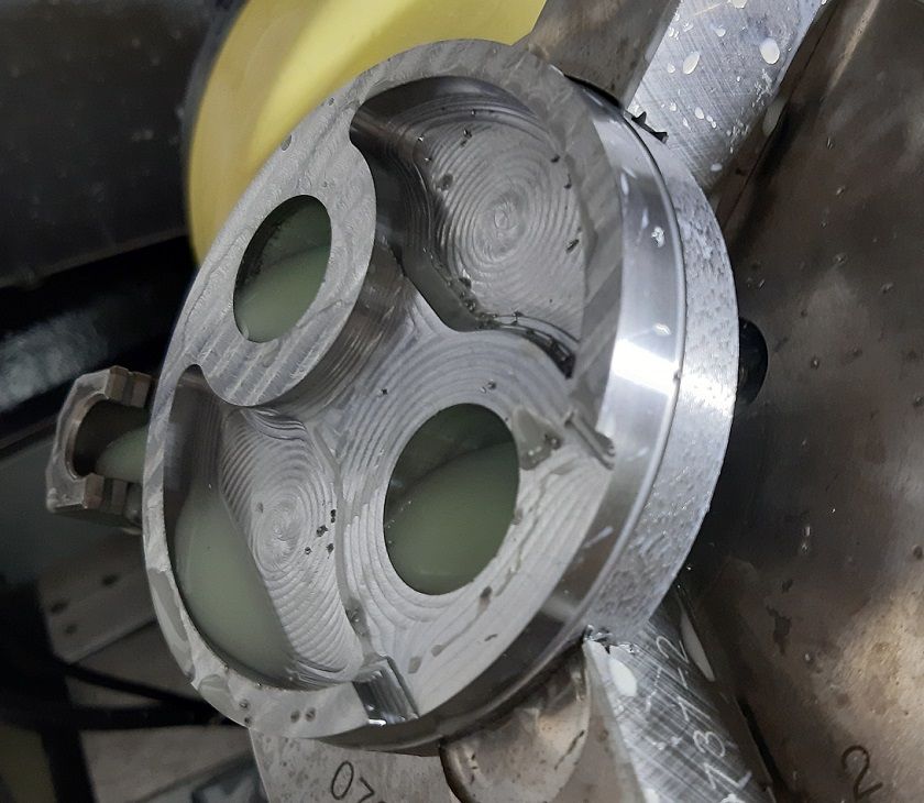

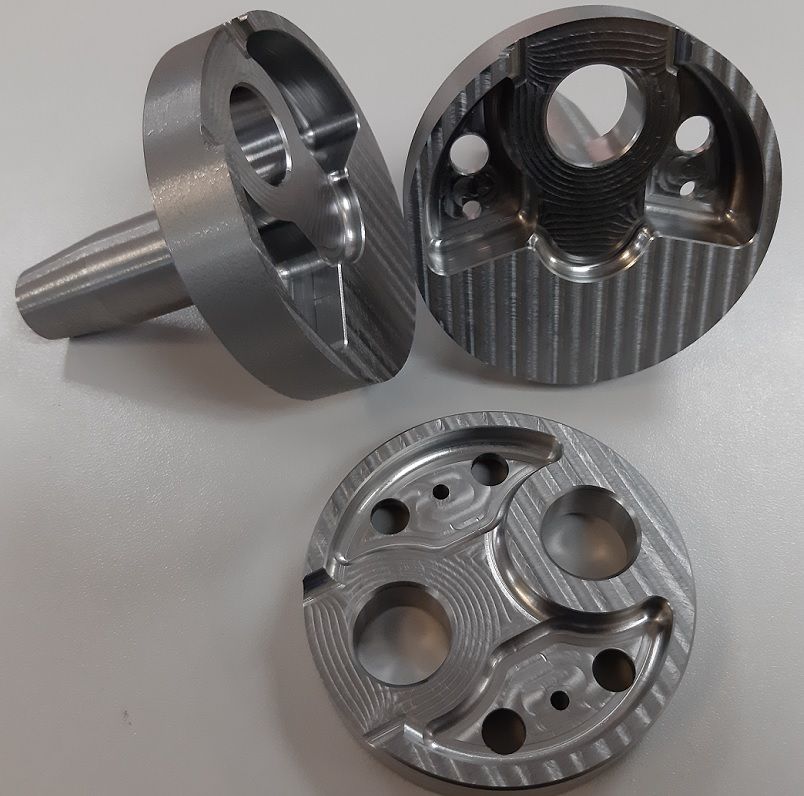

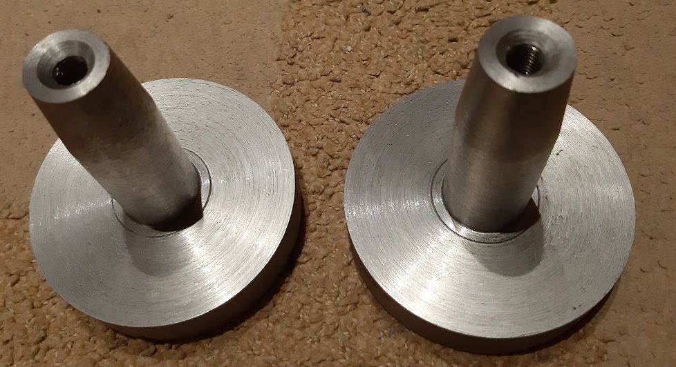

Пока ещё не закалённые детали новых коленвалов и сборочное приспособление на новую линейку моторчиков с жидкостным охлаждением.

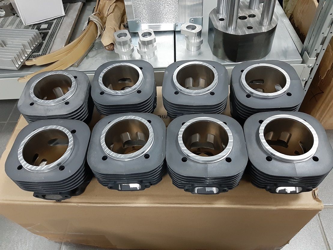

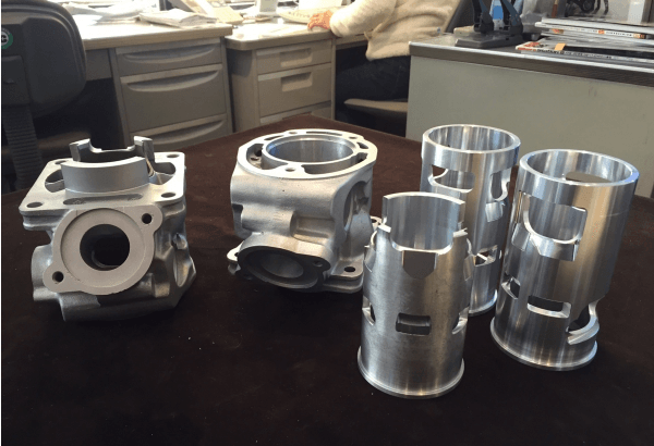

Американцы сделали на Ротакс 793 (снегоход) цилиндр из болванки, я не знаю какой был у них диаметр, стандартный 82. В Швеции в этот цилиндр вставили гильзу диаметр 91! и прислали нам на покрытие никасил.
Юрий Петрович
В Красноярске налаживали нанесения никасила Завод торгово-холодильного оборудования "Айсберг" гальваническим методом.
Хорошо, но дорого и делают от 20 штук.
У нас был положительный опыт хим никасила. Процесс проще для штучного нанесения.
Толщина слоя ОЧЕНЬ равномерна и можно делать минимальное хонингование. Но в качестве ванн мы использовали обычные
эмалированные кастрюли, их спустя небольшое время разъело и химикаты вылились. Надо было использовать что то пластиковое.
В итоге по экономике включая зарплату оказалось проще заказывать в России у Рукавкина.
Rukavkin Racing Technology, Nikasil, Ni–SiC. Для нас совсем другой ценник, так как опт...

Вы отдельно сделанные валы запрессовываете в щёки?
Нет. Точится из цельного куска 40ХН2МА. Это очень неплохая сталь. Серийные коленвалы Штиль и Хускварны делают из 20Х и цементируют.
Вот набор деталей на один комплект перед закалкой. Это на 2-цилиндровый 344кубовый мотор. У одноцилиндрового с таким цилиндром
мощность 28 л.с.
Спасибо! Я на фото не узрел узрел радиусов перехода от щеки к валу, наоборот показалась заходная фаска, оттого и возник вопрос.
Ответьте дилетанту-неужели гильза тоже алюминиевая?Или на сталь/чугун никасил тоже наносится?

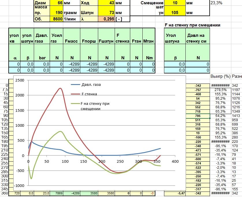

Делаю я 294 кубовый моторчик, разумеется шатунный. Шатуны у бензопил очень короткие.
Я воспользовался простой эксель табличкой, любезно предоставленной мне Wouter Scholten из Голландии
чтобы оценить эффект от удлинения шатуна до 100мм и смещения оси цилиндра на 10мм.
Увеличение длины шатуна сопровождается изменением конструкции коленвала и объём картера сохраняется.
Боковое усилие на стенку цилиндра от сил инерции в относительно оборотистом 8600 об./мин. двигателе
существенно выше чем от газовых сил (синий график).
За счёт простой модификации боковое давление от поршня на стенку цилиндра можно уменьшить с 224кг до 80кг.
Было красный график, стало зелёный. Соответственно уменьшится пульсация крутящего момента.
Как видно простая модификация даёт ощутимый эффект.

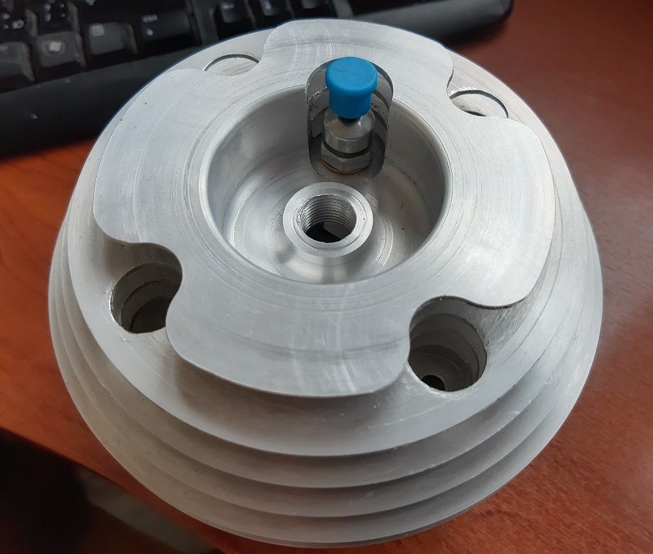

Новые головки для моих 294-кубовиков. Степень сжатия теперь 12.5 вместо 10.5 и существенно больше площадь оребрения.
