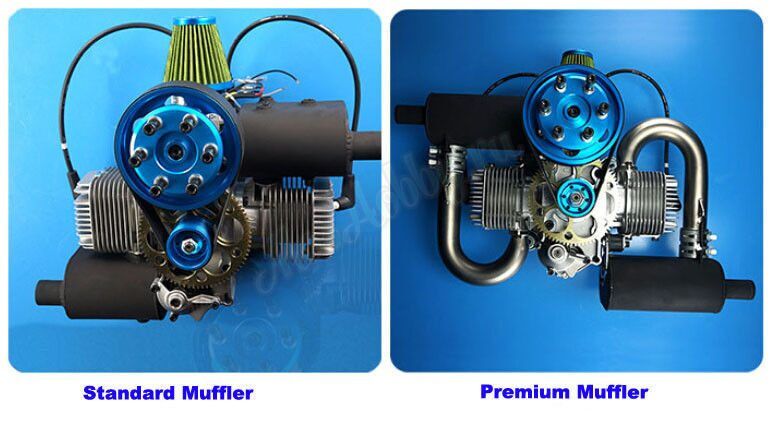

схема с стартер-генератором удивительная, прям гибрид получается
Не совсем гибрид, но жизнеспособная схема которая дает возможность использовать на аппарате мотор поменьше и достигать большей дальности малой кровью. Мотор с пропеллером раскручивается до 8600, с помощью стартер генератора в режиме мотора до 9680 кратковременно увеличивая тягу на ~40%. Маленькой батарейки стартера хватает на 40 секунд, потом нужно сбросить газ и 5 минут подзарядиться. В чисто электрическом режиме не работает, нет сцепления, большие потери на прокрутку ДВС в холостую. 550+550 грамм от 2 вентиляторов добавляется только при скорости 0, трошки, но всё же.

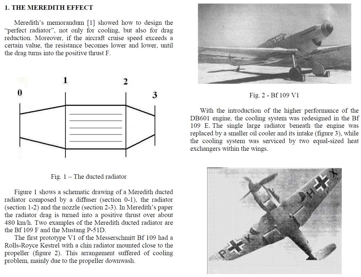

Нашёл про P-51 Мустанг только в англоязычной Вики, ссылка (см. около примечания 22): North American P-51 Mustang - Wikipedia

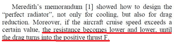

"Later,[22] after much development, they discovered that the cooling assembly could take advantage of the Meredith effect: in which heated air exited the radiator with a slight amount of jet thrust. "
А про тягу капота Ан-2 не нашёл. В любом случае, правила капотирования двигателей воздушного охлаждения были выведены NACA ещё в 30-х годах, это "классика жанра".

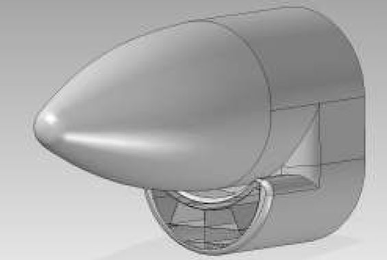

Мы решили проблему перегрева и добились поддержания заданной температуры каждой головки цилиндра избежав применения жидкостного охлаждения. Система из 2 охладителей весит менее 300 грамм. Много лет назад не было таких легких и мощных электромоторчиков и задача решалась пассивным капотированием. Однако никакой капот не спасет мотор если долго газовать на месте.

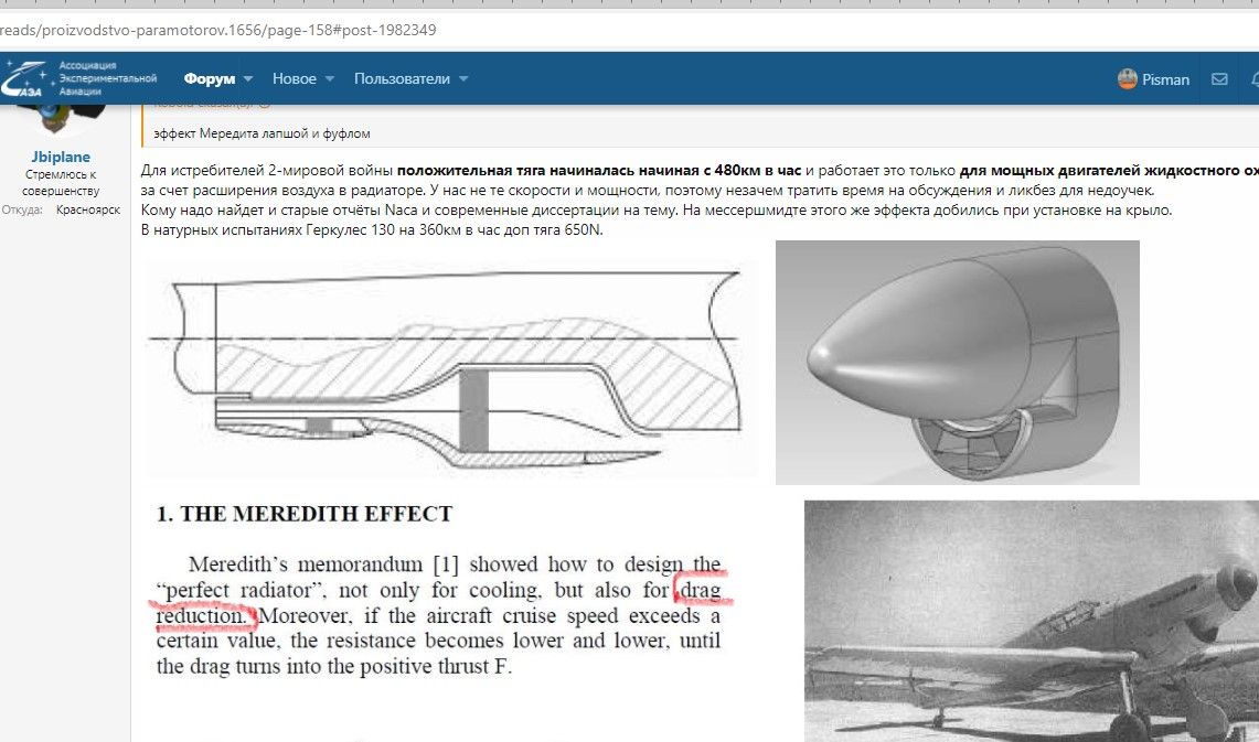

Раз для вас практика критерий истины- приведите стендовые замеры сопротивления радиатора и создаваемой им тяги. Безусловно это настолько существенное явление что по нему должны быть серьезные численные исследования а не только статья в вики.
эффект Мередита лапшой и фуфлом

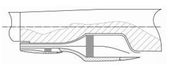

Для истребителей 2-мировой войны положительная тяга начиналась начиная с 480км в час и работает это только для мощных двигателей жидкостного охлаждения за счет расширения воздуха в радиаторе. У нас не те скорости и мощности, поэтому незачем тратить время на обсуждения и ликбез для недоучек.
Кому надо найдет и старые отчёты Naca и современные диссертации на тему. На мессершмидте этого же эффекта добились при установке на крыло.
В натурных испытаниях Геркулес 130 на 360км в час доп тяга 650N.
